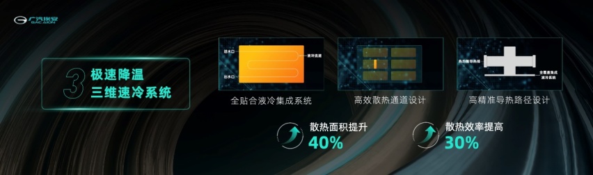

三、极速降温的速冷系统。通过全贴合液冷系统、高速散热通道、高精准的导热路径的设计,弹匣电池实现了散热面积提升40%,散热效率提升30%,有效防止热蔓延。
