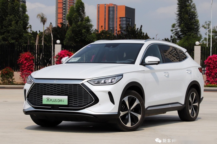

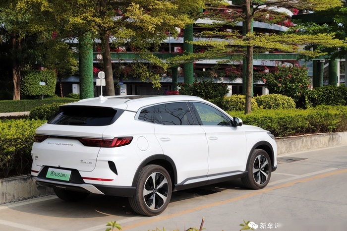

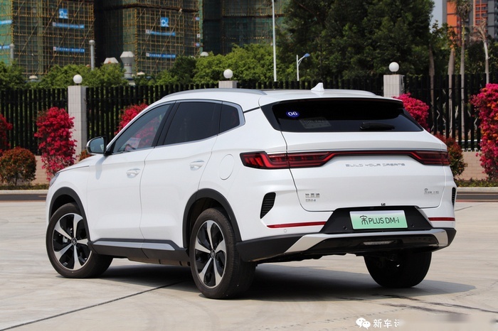

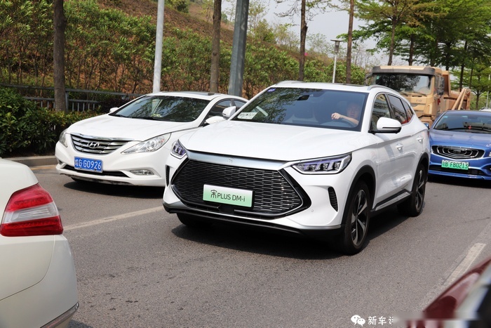

这次我们的试驾活动其实是分为两天,第一天以静态拍摄体验为主,第二天才是远途的道路试驾。在第一天的体验过程中,因为我之前没有体验过宋PLUS(燃油版),所以这台车给我的惊喜还是比较多的。首先就是这台车的外观,确实设计得相当出色,三围比例很协调,正看时还有一种比较低趴的感觉,没有一般SUV那种瘦高感。
DM-i版的中网等细节设计,与燃油版也有些区别。如果再加上之前比亚迪已经发布的EV版,三个版本里,我个人是最喜欢DM-i版的这个设计,无论是整体效果还是细节,都相当出色。总之,即使现在自主品牌在这个级别的SUV已经有好多台都长得不错,但要评比颜值的话,宋PLUS绝对是有资格去争一争冠的。

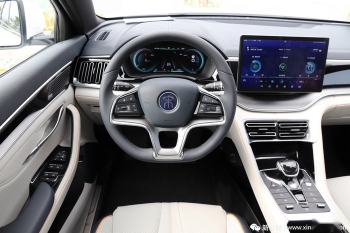

车内也有很多值得好评的地方。例如驾驶区的整体人机设计和使用体验都很好。储物格多、车机功能丰富、方向盘调节幅度大、旋钮按键分布合理等等,都是很明显的加分项。我们经常说比亚迪现在的外观设计进步很大,但我觉得他们在车厢内的进步也是同样很大的,这点往往被很多媒体和消费者忽视了。

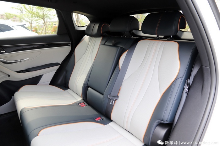

这台车在销售上有个很直白的优势,就是它的后座空间,无论是腿部空间还是横向空间表现都相当优异。尤其是这台DM-i的型号,虽然是新能源版本,但由于整车平台在设计时就已经考虑到DM和EV版本的布局,加上电池很好地平铺在车底,所以它的后座空间、地台平整度、尾厢空间都无法感知到有什么“异常”。这一点无疑是会打消很多消费者的疑虑,甚至会成为它的主要卖点之一。

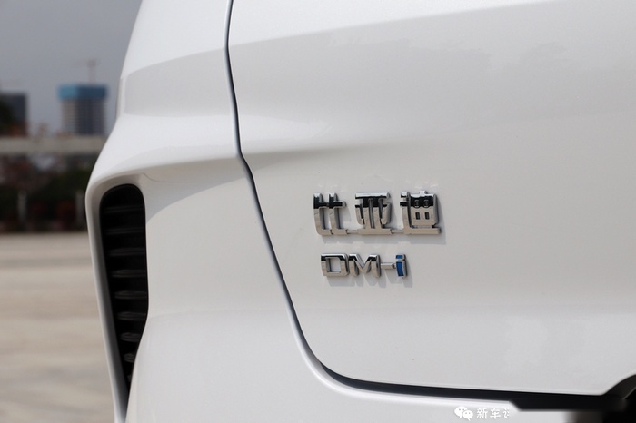

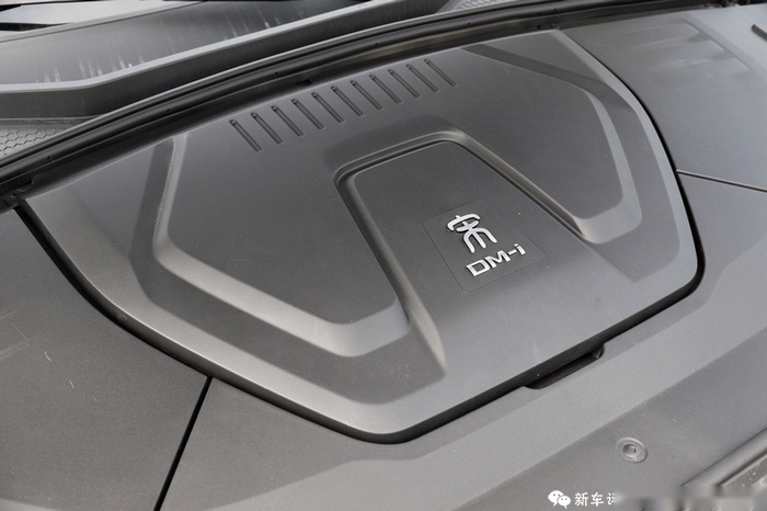

到了DM-i技术,比亚迪又走上了一条新路。我们回到宋PLUS DM-i上来说,这台车的1.5L自吸发动机是一台阿特金森循环发动机,它是专为DM-i系统而生的。在车辆行驶过程中,虽然这台发动机偶尔也会直接参与驱动,但大部分时间它都是在给电池充电,长期负责驱动车辆的都是电动机。因为这样的设定,所以这台发动机可以长时间在它最高效率、燃耗最低的状态下工作,这就可以很好地解决以前DM车型“有电没电,海水火焰”的问题。

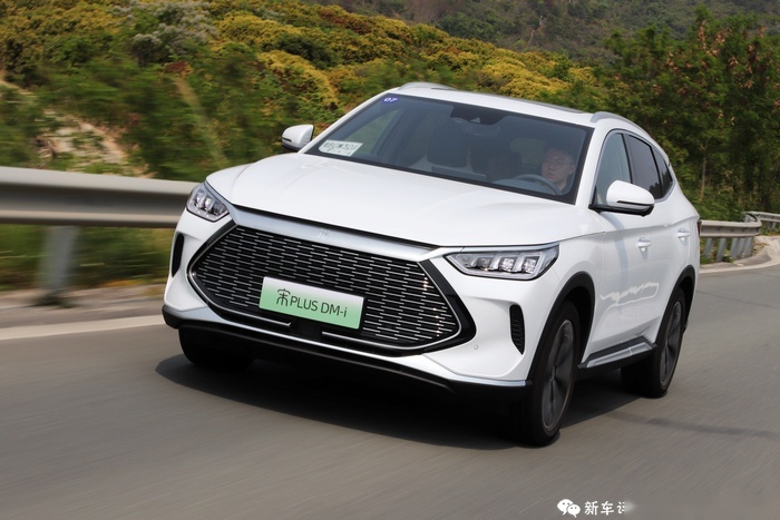

我们先说NVH方面。这次在体验时,如果是在静止停车状态下,我偶尔还是能感知到发动机的启动的;但如果是在车辆行驶状态下,因为路面还会带来一些震动和噪音,所以每次发动机的启动变得就很难感知了。可以说这次的这套DM-i系统,发动机介入时的无声无息感,已经能媲美甚至略为超过本田的i-MMD那套系统的表现了。而且,因为这套系统里的电动机功率较大(我们驾驶的是110km续航版,电机功率145kW),单纯电机驱动就已经可以应付150km/h的车速,所以发动机在行驶过程中的介入机会是不多的,更不用说你能让它声嘶力竭全情爆发会有多少机会了。所以在NVH表现上,这台车是比多数的HEV都要好的。
而正因为大部分时间是电力驱动,所以这台车的动力输出相当顺滑,和我们一般开的纯电车很像,当然它的加速能力没有很多纯电车那么狂就是了。我对这台车整体的动力匹配表现真的相当满意,不过这次试驾时也是发现了一点小问题,就是这台车偶尔会出现一下顿挫。这种顿挫感不大,有点像AT车变速箱换挡那一下。它较高几率会出现在我们急加速之后一下丢开油门踏板的行驶工况中,好像是发动机在停机那个时刻容易发生。虽然有可能是试驾车个体问题,但我在试驾后也将这一情况反馈给比亚迪的工程师,也希望他们能找到原因并改进。
在能耗方面,上次晓濛他们做的是亏电油耗测试,但行驶路程不长。这次我试驾出发时电量93%,算是满电了,然后我们全天试驾单程路程为90km,全程开启HEV模式。去程,我以比较正常的驾驶节奏驾驶,到达目的地时油耗为2.7L/100km,电量剩余53%。回程时,同车的媒体换以比较激烈的驾驶方式,迫使发动机多介入,最后到达终点时平均油耗升至5.6L/100km,电量剩余37%。全程的平均时速为45km/h。我觉得以这台车的动力表现来说,这个油耗数字可谓很低了。

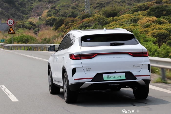

这台车驾驶的其它方面,包括整体操控的一体感、转向柔顺程度、底盘厚实感等,我觉得也比我之前开过的普通燃油版宋要强了很多,可以说是相对对得起这台车的定位和售价了。唯有它高速行车时后视镜到B柱附近的风噪抑制,仍有一定的提升空间。
