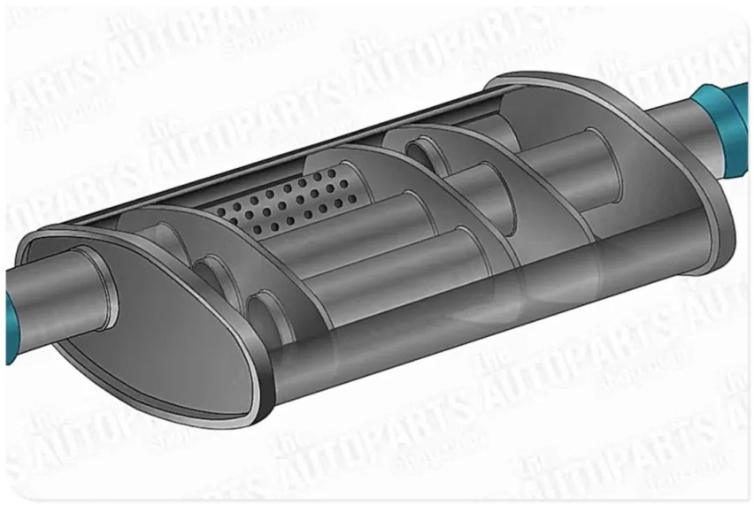

排气管分成哪几种类型?
常听到的回压管、直通管、扩散管主要差别在于内部构造的设计。从排气管尾段来看,回压管为保持整体的回压阻力,于管身内部安置数个交叉隔板,这种设计同时也能够降低噪音,而原厂车在考虑环保法规后,大多采用回压管设计;直通管为了降低排气阻力,将回压管内部的隔板移除,让废气能够更顺畅、快速的排出,但直通设计产出的噪音时常被人诟病。
(回压管内部示意图)

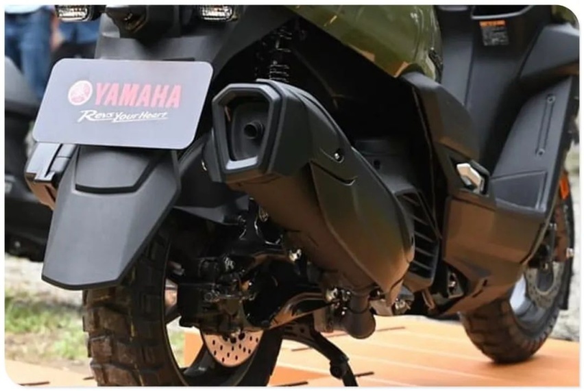

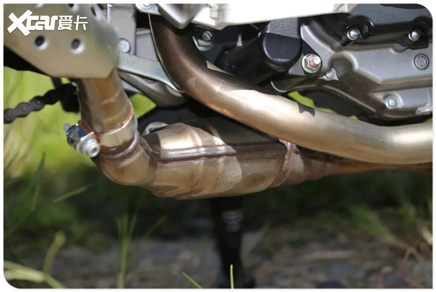

为什么重车会在下面有个大盒子?
许多大排气量车辆为符日益严苛的环保法规,将排气管管身越做越长,以利隔板的增加,但过长的排气管除了增加重量之外,也会改变车辆的重心比例。轻量化、重心集中是现代车款在设计时的一大重点,而这个铁盒子的设计将管身内部隔板设计移至排气管中段,减轻尾段的负担,搭载于车辆底部与触媒转换器一起安装,能让车辆重心更集中。
(能将管身内部隔板、触媒转换器移至排气管中段,减轻尾段的负担,使车辆重心更集中)

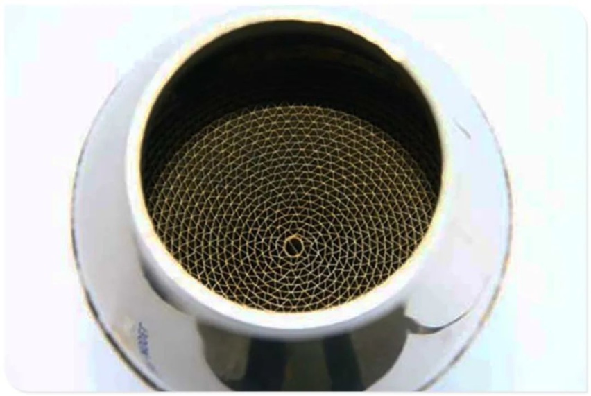

触媒转换器有什么功用?
触媒转换器为含有多种贵金属的催化剂,能将引擎所产生的废气,转换成无害的气体排出,减少污染。而铅的化合物会附着于触媒贵金属的表面,导致功能丧失,因此汽油只能使用无铅汽油,也尽量避免加入成分不明的添加剂。另外,触媒转换器所需的工作温度相当高,因此常设计于排气管头段或中段位置。

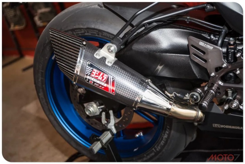

你可能常听见有些车友改排气时只改尾段,但你是否好奇过改尾段跟改全段到底哪个好?尾段为整支排气管体积最大、重量最重的地方,更换为质地较轻的改装管,能有效减少车体重量。同时通过内部管路与口径大小的改变,也可以改变排气声浪;而改全段排气管,并通过计算机的重新调教,能有效地增加整体引擎输出,虽然改尾段也能够增加性能,但增加的幅度并不如改装全段明显,若是希望提升车辆性能的车友,在改管时可以考虑改全段。

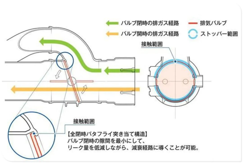

为什么有些重车会安装排气阀门?
于排气管尾段设置阀门,通过阀门的开闭来控制各转速域的回压,能使引擎输出达到最佳效率。并且在主打增加引擎效率的同时,也是为了因应环保法规,利用阀门来控制排气与噪音音量,以通过严苛的环保法规。

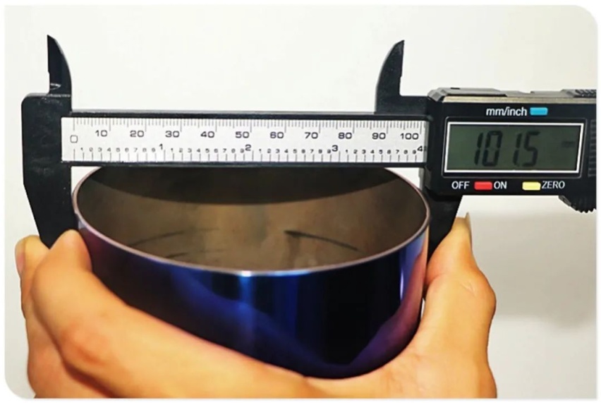

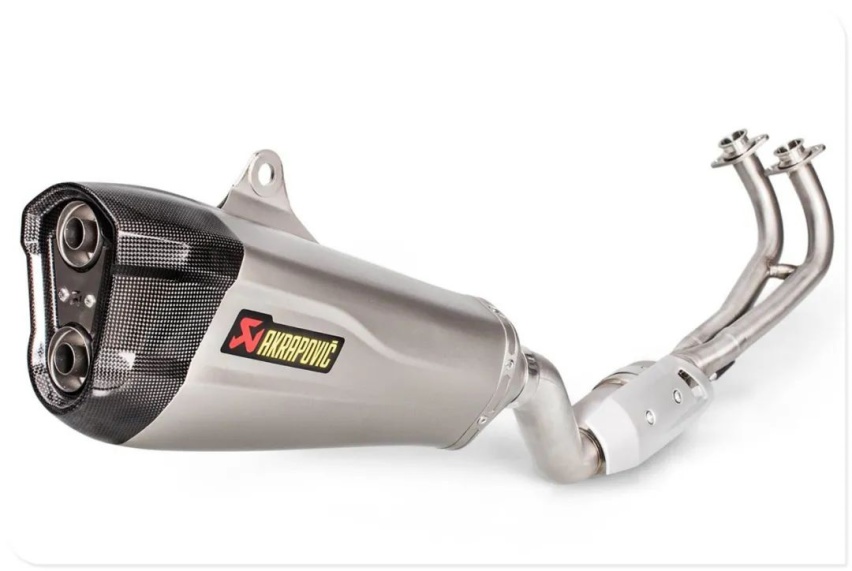

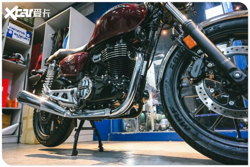

常见的材质有铁、不锈钢、碳纤维、钛合金。铁管的外层使用黑色耐热漆处理,俗称「黑铁管」,成本低的特性深受厂商喜爱,不过黑铁管容易生锈与散热性能较不足的缺点,需要多加注意;不锈钢管又称「白铁管」,比起黑铁管拥有更高的耐用度及导热性,价格不会过于昂贵,因此许多改装管皆使用不锈钢作为材质。
(成本较低的黑铁管深受厂商喜爱)
(不锈钢常见于复古车上)

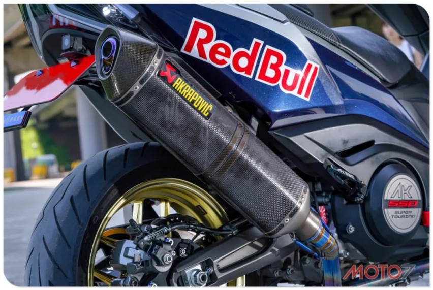

碳纤维管与钛合金管都能达到车体轻量化的效果,而碳纤维独特的颜色更是吸引了许多车友们的热爱,防烫效果也比一般金属尾管来得好。由于材质特性的关系,目前所看见的碳纤维管皆为尾段部分,无法全段采用;钛合金材质可见于航天材料上,可想而知其强度及轻量表现相当优异,但价格相对昂贵许多,而市面上许多钛合金排气管并非整支由钛合金制成,有些是前段保留不锈钢材质,尾段才使用钛合金原料,另外,车友们须注意的是,某些标榜钛合金的排气管,只是将白铁管镀上钛或彩钛烧色处理而已,因此在选购前需特别注意。
(碳纤维具有轻量化与温度上的优势)
