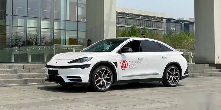

我们体验华为ADS的载体是极狐阿尔法S——一款兼具轿车、SUV风格的跨界纯电车型,也是全球首款搭载ADS的量产车。
极狐阿尔法S是第一款搭载ADS的量产车

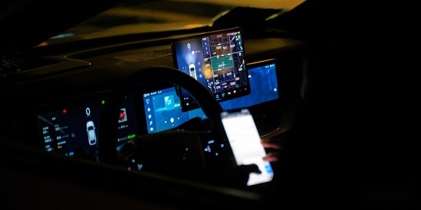

车辆的仪表上会显示车辆对外界的感知结果,司乘人员可以很直观的看到车辆的感知结果,并了解车辆的行驶意图。
极狐阿尔法S的内饰

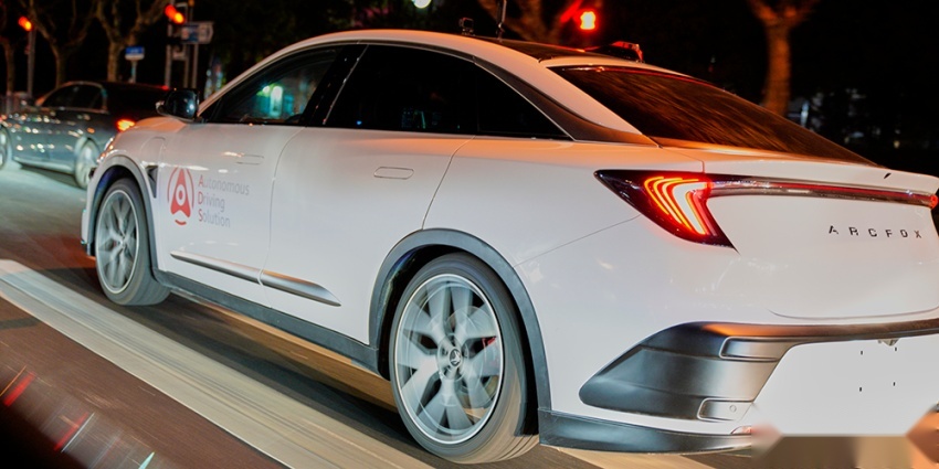

在4月15日夜间的一次体验中,左前方不远处一辆白色路虎极光快速驶入本车前方(本车速度大概50公里/小时),大概有三分之一车身进入本车车道,随后马上又开回了原车道。
ADS在极光开始并线时迅速做出了减速动作并向右方避让。同时因为极光马上又开回了原车道,所以本车的刹车力度并不大,待其离开后又恢复了正常速度,整个反应过程让车东西一度开始怀疑安全员是不是已经采用手工驾驶了。

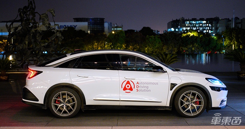

夜间体验ADS

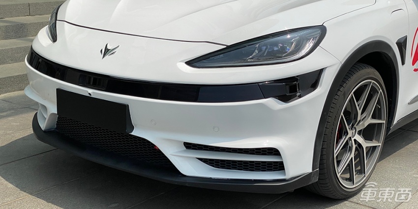

感知层面,车头的3个激光雷达、周身的6个毫米波雷达、13个摄像头和12个超声波雷达都会参与到环境感知中去,其中激光、毫米波和摄像头还会进行像素级的前融合来提升感知精度。
车头处搭载了三个激光雷达
