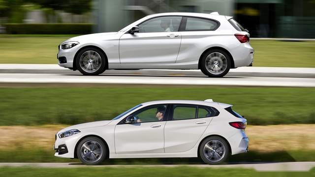

判断前驱还是后驱的第一个方法,就是通过目测前轮与车门之间的长度,也就是汽车设计中的“非著名”代号:L113来辨别。这个代号指的是前轮轴心到驾驶员脚尖之间的距离,在实际应用中可以简化为,车轮到车门前端的距离。其中,后驱车的L113长度会明显长于前驱车型。因此如果一台车的L113距离较长,那么就可以大致推断出它是一台后驱车。
上:后驱1系 下:前驱1系
后驱车的L113之所以长,其实主要是发动机纵置的原因。因为相比于一般前轮驱动车型的横置发动机,纵置发动机对纵向空间的需求量会大不少,自然也就会对机舱的长度提出要求,最终导致车辆的L113距离变得更长。
而更长的L113距离,不仅能赋予车辆更长车头,同时也可以让车辆的驾驶舱后移。这样一来,整台车的前、中、后三部分的比例便会更加协调且舒展,同时整车的视觉重心也会更加靠近后部,使整车姿态看上去更具运动观感。

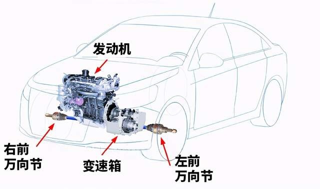

前驱车动力传输结构
可横置前驱车就做不到短前悬的效果了。为了保证动力传输效率的最大化,所有横置前驱车都会将发动机、变速箱以及车轮布置在同一垂直水平面上。其中,横置发动机会与变速箱左右相连,动力经过变速箱后便会直接通过半轴驱动车轮。虽然整个动力传输紧凑且高效,但由于发动机在机舱内处于靠后的位置,因此前轮的位置也必须迁就发动机一起向后,那最终前悬的长度自然就变得更长了。
