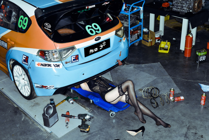

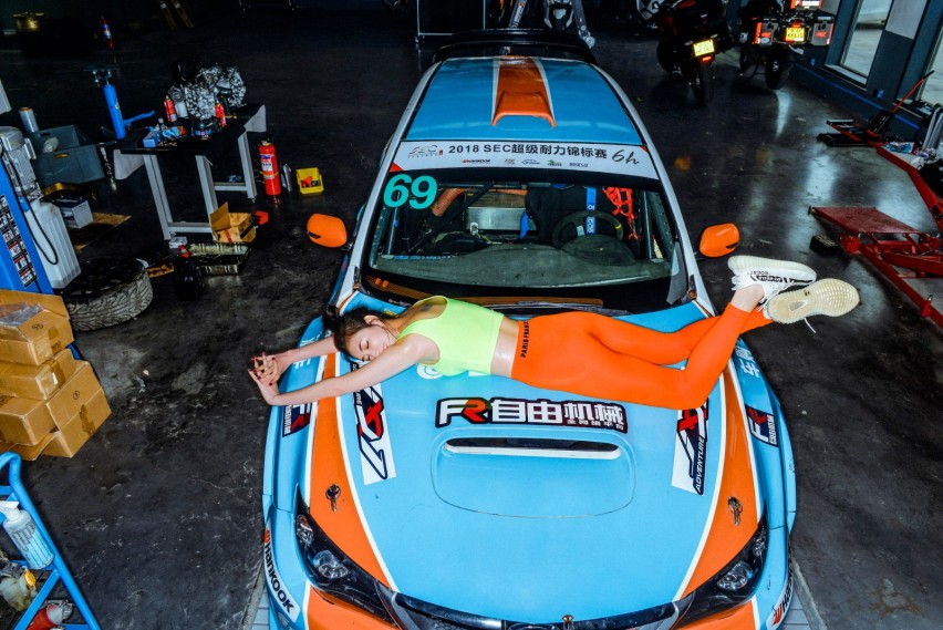

这次有幸来到好友邵笑的自由机械体验中心拍摄选题,邵总很大方借我他的爱车拍照,顺便聊聊赛车和改装趣事

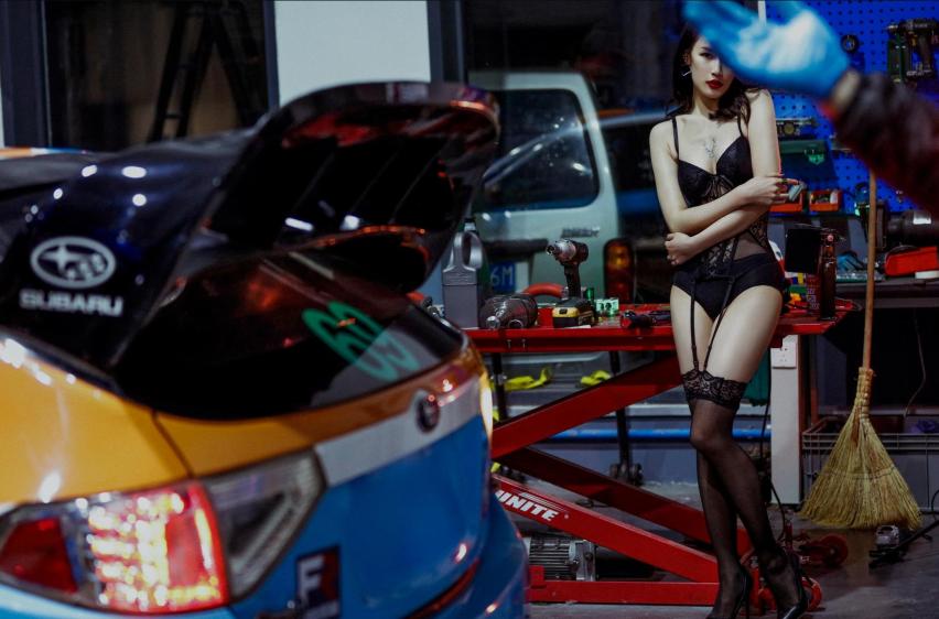

Gray: 先介绍一下这台改装车吧

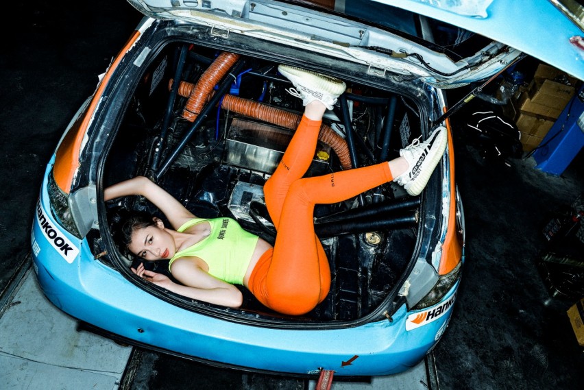

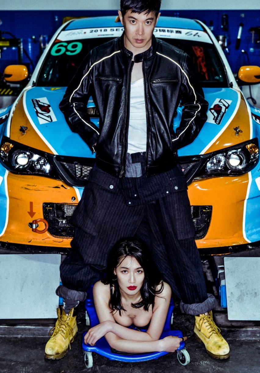

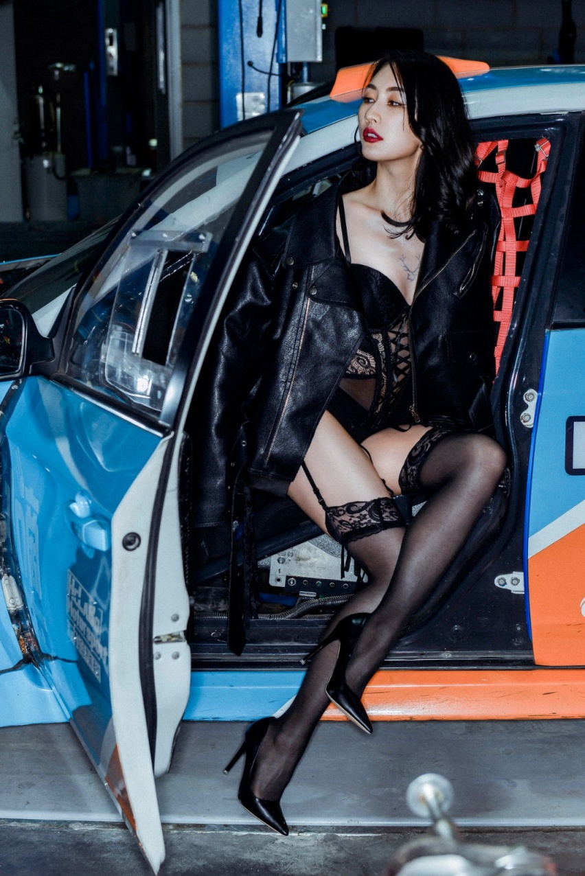

邵笑:这台车不算改装车,它整个裸车进来的时候就是赛车的版本。是斯巴鲁的STI SPEC-C版本。然后在赛车基础之上又做了适应性改装。此前这台车跑过拉力赛。后来给他改成了场地赛的设置,包括避震、压刹车、还有电脑,变速箱的调教。现在是全锻造发动机,直齿变速箱、MOTEC赛车电脑、全时四驱、前后驱动力比例可调,包括其它所有设定都是职业赛车的设定,而不是传统意义上的改装车。
Gray: 好吧,我承认我是个改装外行,只知道马力、扭矩这些基础的。
邵笑:这台车锻造机的冲刺状态是能做到轮上小500匹。在耐力赛里面,轮上可达350匹左右。扭力最大可以达到700牛,全时四驱,前后刹车可调。因为是MOTEC赛车电脑的设定,所以参数都是可以根据现实情况去调整的。
Gray: 500匹,比赛时一定特爽
邵笑:跟它一起经历过特别牛X的冲刺。在肇庆跑过1分24秒的成绩,对这个车来讲比较快了。
Gray: 之前听你说去跑耐力赛了
邵笑:这台车在在广东耐力赛里面多次拿组别冠军,也拿过全场前三,上过领奖台。这是一台冠军车。
当我开始跑耐力赛的时候,随着我的水平晋升,它也在不断进化。包括后面做的锻造发动机,接着逐渐升级变速箱,再逐渐升级程序的调节。然后这些都是跟着比赛节奏来的,跟着我年头越长,它也越来越强,就这种感觉的。实际上,到现在,这台车的这个潜力也没有100%的发挥出来,我觉得至少还有30%左右的提升空间。
Gray: 跑耐力赛的车,是不是得特抗造
邵笑:这台车总共累计已经跑了好多个小时了:一年30个小时赛道时间,三年差不多100个小时,再加上一次12小时耐力赛,和一次CRCC场地拉力赛,差不多140个小时的赛道时间。
Gray: 跑比赛时,会有意外吗,老听说有翻车什么的,挺危险的
邵笑:有一年的12小时耐力赛,中间就是不断的出各种各样的意外。开赛一分钟的时候冷气就被石子儿打打坏了,也算开创了那个耐力赛的首次吧,开场一发车就进维修区了,这是我那车的第一次。整个比赛当中,又出现过变速箱故障,又影响到了后传动轴、后差速器,然后就一连串的连锁反应。到最后3小时的时候,就已经只剩五档,六档,两个档位。最后还是完赛了,还是挺让人欣慰的,虽然遗憾。
Gray: 那维修保养也是少不了的

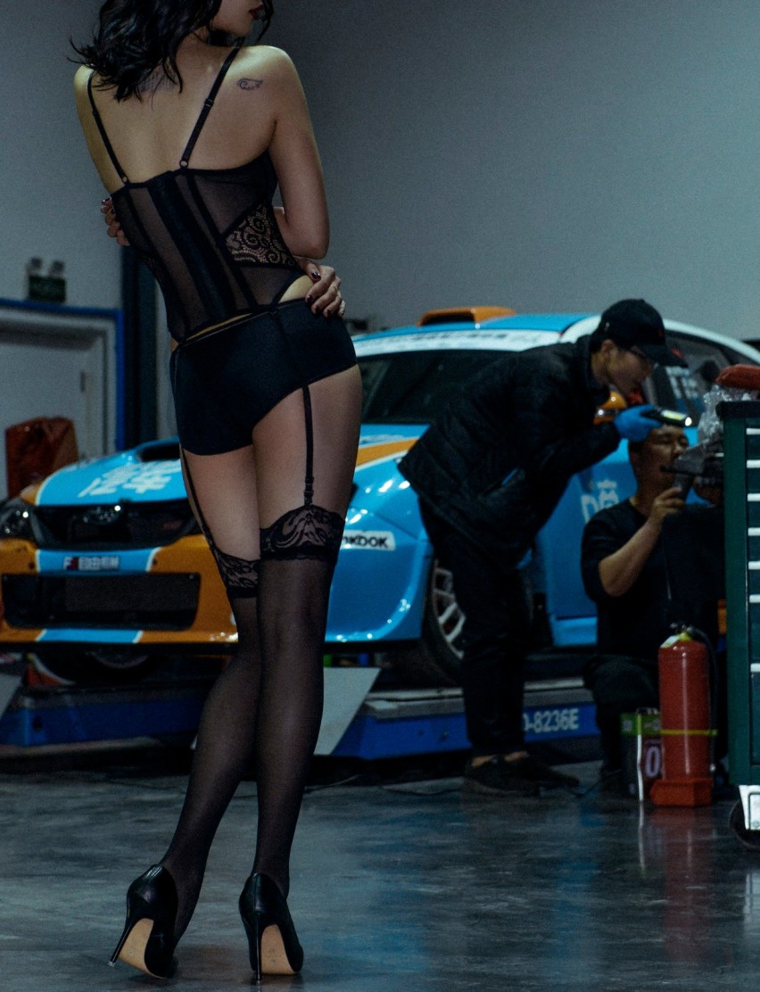

邵笑:中间也做过大修,包括避震器的调教也做过好几次了。马力的调整先后已经做过四次。中间这个车还拿走去跑过一次跨界拉力赛,就是又有柏油,有沙石那种,还带飞跳的那种,在小场地里面。这种比赛观赏性特别强,也非常好玩儿。所以这台车经历比较丰富,稳定性还算可以,主要是玩儿法比较多。
Gray: 我看电视上赛车,维修都特快,秒换轮胎什么的
邵笑:你说的那是F1吧,这个还不一样,但也很快了。这个车当时在那场12小时耐力赛里面,更换变速箱和做一次大保养,连带加油、换胎、换人,一共24分钟就完成了。12分钟更换整体后桥。这也是非常快的速度,这一方面是车队的技术实力,另一方面说明车辆在设计架构上,是纯赛车的思路,方便维修。不像改装车,要动一个部分的话,需要好多工程量。
Gray: 一切都是为了实际需要而设计改装

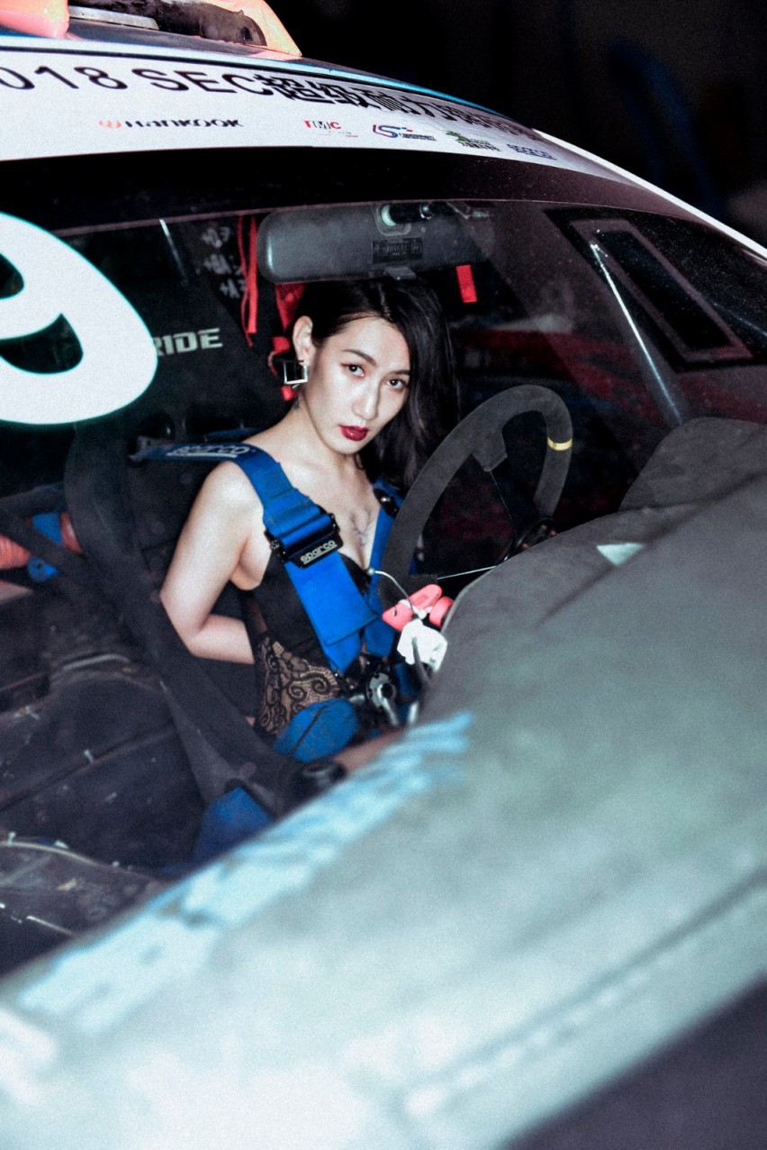

邵笑:对!它是纯赛车这样一个思路。包括车架、防滚架和内装那些功能,还有它这个大宽体,都是从赛车角度去做,而不是说为了好看去做的改装。每一项功能、配置的设计都是根据实际的需求改动。比如发动机和车身、变速箱的链接,都是为了比赛中既稳定又能快速维修这样的理念去做。
