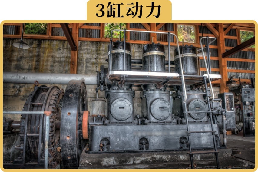

就和拔河是一样的,这边是6个人,那边是6个人,对不对?
那边变成12个人了,拉6个人,多了人力气一般也就会变大。好了,这边4个人,那边是3个人,3个人估计是拉不过我们4个人的。

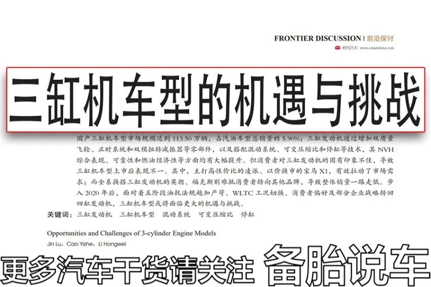

金璐等人发表在《时代汽车》期刊上面的论文,《三缸机车型的机遇与挑战》。
上面讲到过:市面上一些装配3缸机的车型市场表现差,不被消费者所接受。
其中就是有我们这些买车的,对3缸发动机有些固有的印象,而且印象还不太好的这么个原因。

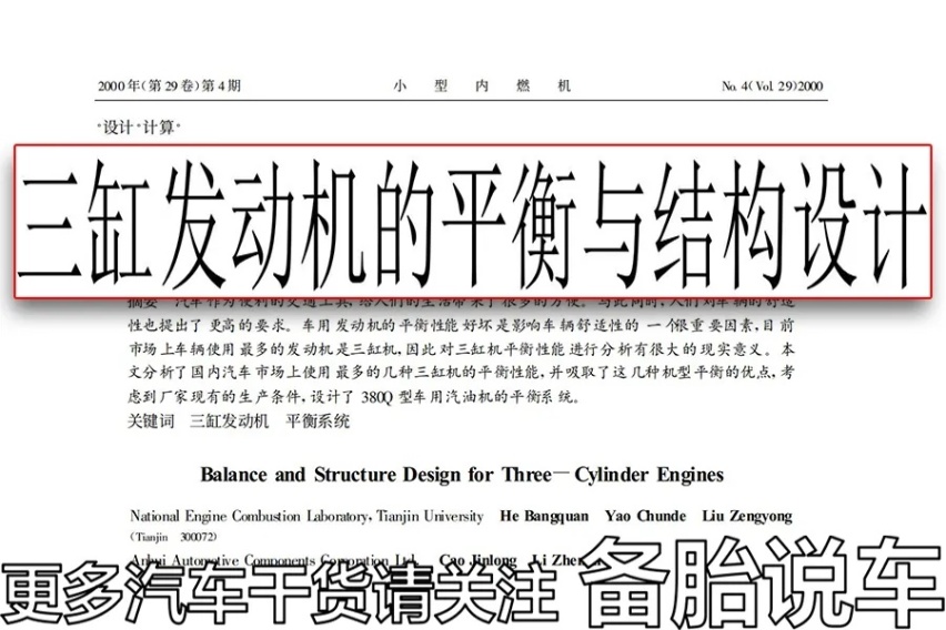

何邦全等人发表在《小型内燃机》期刊上面的论文,《三缸发动机的平衡与结构设计》。
上面有讲过的:4冲程3缸机的旋转惯性合力,1、2阶往复惯性力的合力是平衡的。
造成振动的原因在于:旋转惯性力矩以及1、2阶往复惯性力矩不平衡。
最终的结果就是3缸机运转起来会像跷跷板一样,两头乱晃。
你不用记那么复杂的东西,简单讲:它不是在这么转吗?2个上来了,1个在下面,2个下去了,1个上来了,就不匀嘛。
简单这么理解一下,严谨的不是这么回事。

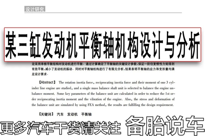

不过这个也不是完全没有解决办法,胡昌良等人发表在《上海汽车》期刊上面的论文,《某三缸发动机平衡轴机构设计与分析》上面有提到过的。
通过再额外添加平衡轴的方法是可以抵消这些不平衡的力矩的。
如果采取双平衡轴设计的话,效果会更好一点,能大幅抑制住3缸机的抖动问题的。

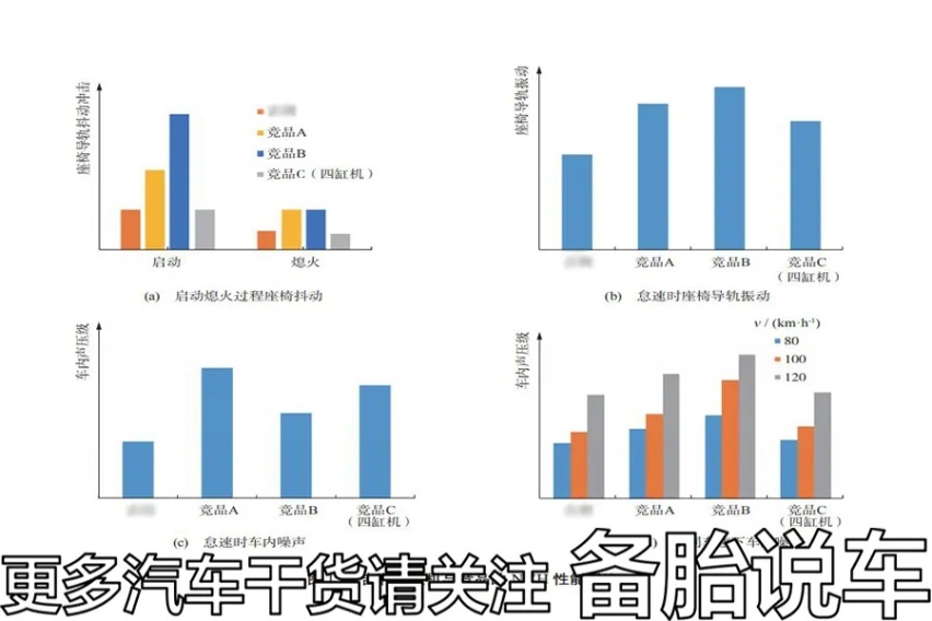

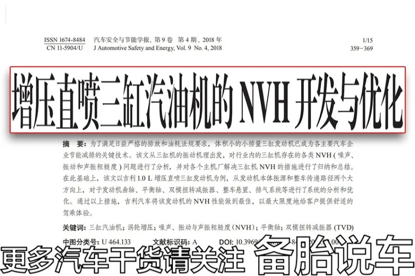

沈源等人发表在《汽车安全与节能学报》上的论文,《增压直喷三缸汽油机的NVH开发与优化》。
里面讲的:这个主要是由于3缸机每循环只点火3次,和气缸更多的发动机比起来,输出扭矩的波动是比较大的,转速均匀性就比较差。
就好比:走楼梯,你3阶并作2阶走,肯定是要比1阶1阶走来得更不稳一点的,对吧?
而发动机的转速波动,最终就会使采用齿轮传动的平衡轴系统,产生齿轮敲击噪声。
并且由于点火次数的差异,这个噪声的频率比4缸机更低,反而让人更觉得不舒服。
不过论文上面也提到过:剪刀齿、链传动等等方式是可以有效解决齿轮敲击问题的。
再加上优化设计的发动机悬置、隔音等等系统,3缸机的振动和噪音,其实也是可以控制在很低的水平的。
上面还举了个某个自主品牌的3缸机车子,在振动和噪音方面的表现,甚至和竞品的4缸比还差不多来着,有些地方还好一点。
