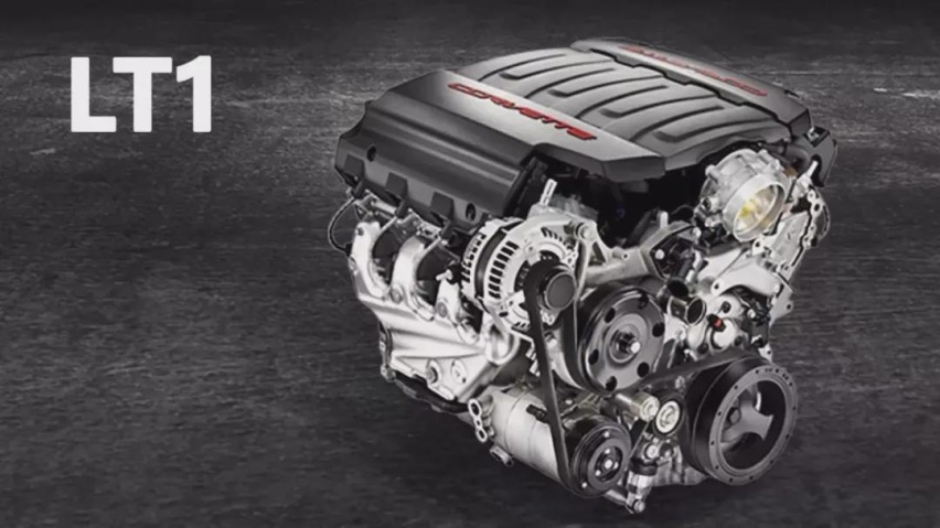

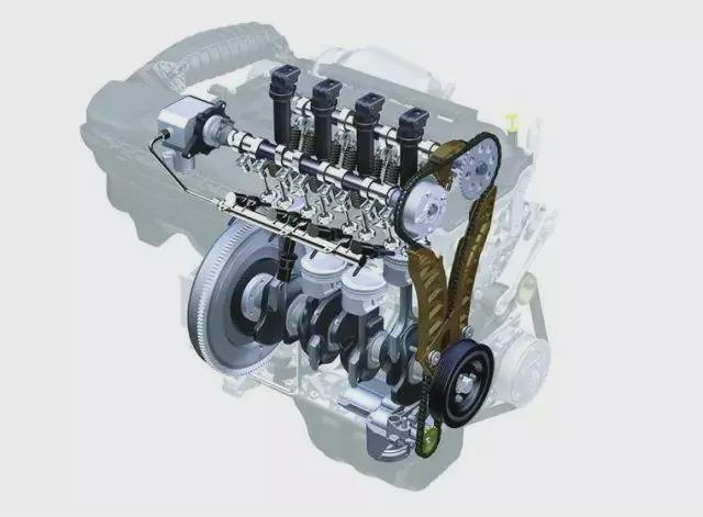

首先我们来看看自然吸气发动机,自然吸气发动机可谓是历史悠久了,自然吸气式是没有增压器的,指空气单纯经过空气滤清器——节气门(我们俗称的“油门”)——进气歧管——到达“汽缸”,汽油是通过喷油嘴直接喷射在进气歧管里的。
自然吸气还是涡轮增压?越野车到底怎么选?
其工作原理就是在不通过任何增压器的情况下,也就是没有涡轮,大气压将空气压入燃烧室的一种形式。空气单纯经过空气滤清器—节气门—进气歧管—气缸,这一种简单粗暴的形式,非常直接.自然吸气汽车进气方式中的一种,这种方式是在不通过任何增压器的情况下,利用大气压的作用将空气压入燃烧室,从而为车辆提供动力支持。

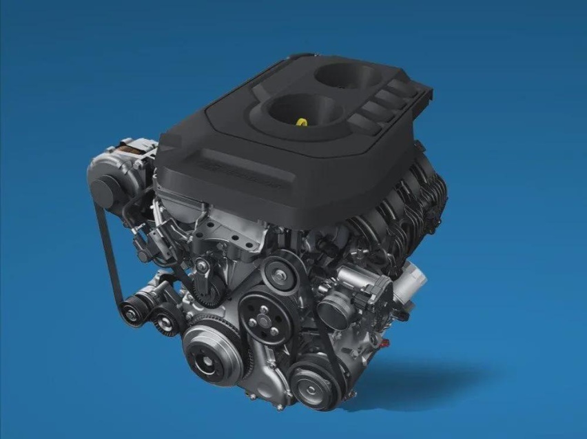

涡轮增压发动机最早用于跑车或方程式赛车上的,这样在那些发动机排量受到限制的赛车比赛里面,发动机就能够获得更大的功率。

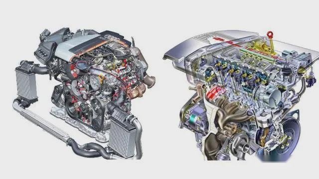

而涡轮增压的主要作用就是通过涡轮增压器提高发动机进气量,从而提高发动机的输出功率和扭矩。一台发动机装上涡轮增压器后,其最大功率可以增加40%甚至更高。这样也就意味着同样一台的发动机在经过增压之后能够产生更大的功率。因此在目前的技术条件下,涡轮增压器是惟一能使发动机在工作效率不降低的情况下增加输出功率的机械装置。
总的来说涡轮增压发动机就是比自然吸气发动机多了一个涡轮,可以加快进气的速度从而提升发动机的爆发力。

涡轮增压的优势也很明显动力强劲,在同等排量下涡轮增压的动力绝对是强于自然吸气的。在低扭情况下,小排量涡轮的采用,使得很多涡轮增压发动机在1000多转时涡轮就已经处于正压状态,基本上处于“全程涡轮正压状态”,巧妙的避开涡轮正压、负压的介入点动力突兀的情况,涡轮迟滞现象基本不存在。而一旦进入涡轮正压,涡轮增压发动机的动力输出也是非常线性的。在低扭情况下也能爆发出非常强劲的动力。
在可靠性方面,液态浮动轴承的使用,使涡轮增压器也已经可以实现同发动机同寿命,传统的大排量自吸发动机的优势正在一点一点被削弱。
