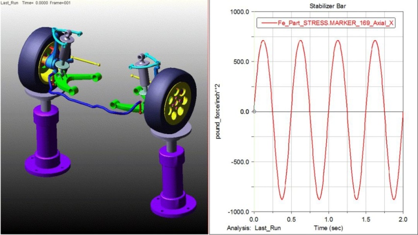

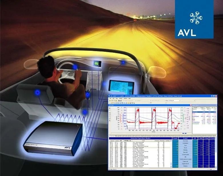

汽车研发常用的评价方法主要有三种:主观评价、客观评价(测试)和仿真分析。仿真分析主要应用在前期设计当中,通过CAE计算对车辆的结构和性能进行仿真验证和优化,典型的软件如:ANSYS、Carsim、Adams等。客观评价则是通过传感器、陀螺仪、机器人等设备,通过人为直接或间接操控并使用指定软件进行定向定量的测试,记录数据并分析,输出评价结果,典型的系统如AVL-drive等。而主观评价相比上述则“low”得多,是纯人肉输出。

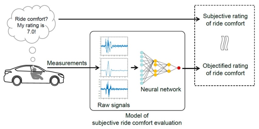

虽然主观评价的范围最广、最便捷,但同样有它的不足之处,因为主观评价的主体是人,那么就必定存在明显的个体差异,其次是评价结果的模糊性,只能用文字语言表达,没法量化数据,最后是问题复现的效率,很多时候一些棘手问题并不能每次都能完美的重新展现出来。而客观评价就是解决上述问题的有力手段,进而提高车辆研发效率,缩短周期。
首先是差异性。不同的人敏感度自然不同,就拿空调制冷效果来举例,有些人对温度变化不敏感,而有些人则不然,这就必然造成两人在评价同一台车辆的时候,对这一性能产生不同的看法,这时候就需要客观评价去测量实际的温度变化、时间以及效果。
其次是模糊性。大家看车评的时候经常都会听主持人说什么转向精准,或者中间虚位大,路感不强等,这些描述其实都算是比较模糊的。这时候就需要客观评价介入,测量方向盘输入与车辆横摆响应和变化的关系、方向盘力反馈等,通过量化的数据为主观评价结果做定性。

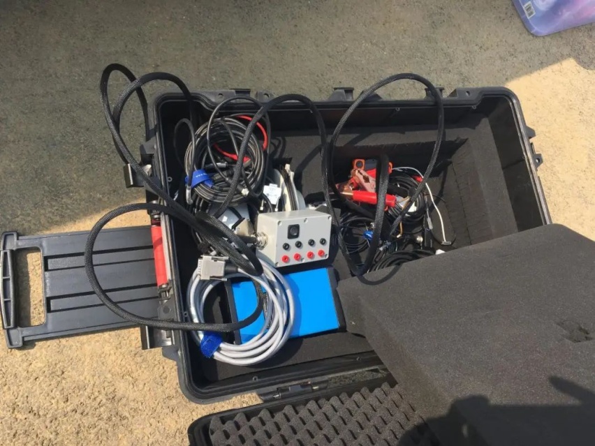

另外就是从便捷的角度来说,做客观测试必须要安装一大堆设备,甚至还必须要求在固定的测试场地内进行,而往往安装、校准设备就需要半天时间。相比之下,主观评价是人到了直接上车开就完事了,尤其是做竞品横评的时候,客观评价需要一台一台测,主观评价可以一次性搞完,前者需要十天半个月,后者往往只需要一天时间。
