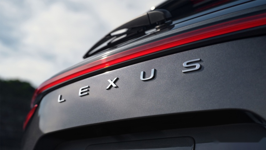

雷克萨斯全新NX,是2014年推出NX系列之后的第二代车型。
几个信息点,新车基于TNGA-K平台开发,车身长宽高分别为4660/1865/1640mm,轴距为2690mm;与老款NX相比,车身长度、宽度都增加20mm,车身高度增加5mm,轴距加长30mm。

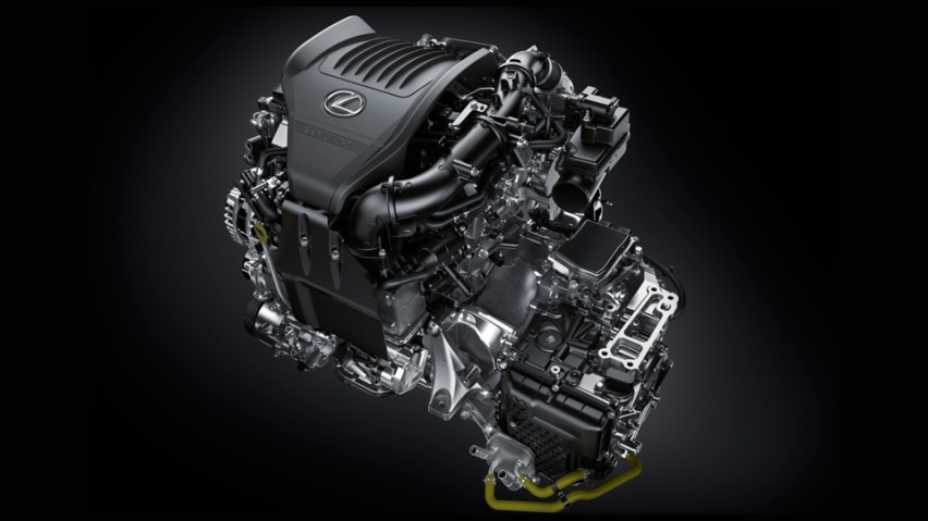

这台发动机被命名为T24A-FTS,分析一下T为发动机系列名称,24为2.4L排量,A则是指TNGA架构,F为小阀门夹角DOHC,T为涡轮增压,S为燃油缸内直喷技术。
根据雷克萨斯公布的信息来看,这台发动机采用了中置缸内直喷技术,可以更直接的把油气喷射到燃烧室内,还有一点就是涡轮和催化器都经过了优化,让发动机的峰值扭矩能在更低的转速区域下释放出来,这台NX 350能有更好的加速表现,其次就是催化器经过优化之后,能更好的实现减排的目标。所以,这台2.4T的涡轮增压发动机能满足各国严苛的排放标准;而且,这台发动机主要的目的是为了取代3.5L V6的自然进气引擎。
中置直喷技术中,不算新,它的加入是为了提高燃烧效率从而降低油耗。中置直喷就是把喷油嘴装在活塞顶部,透过更精确的喷注量和更好的雾化效果,提升燃油经济性。同时,相比类似的缸内直喷发动机,喷油嘴中置直喷技术还能够降低冷启动时烃的排放。
