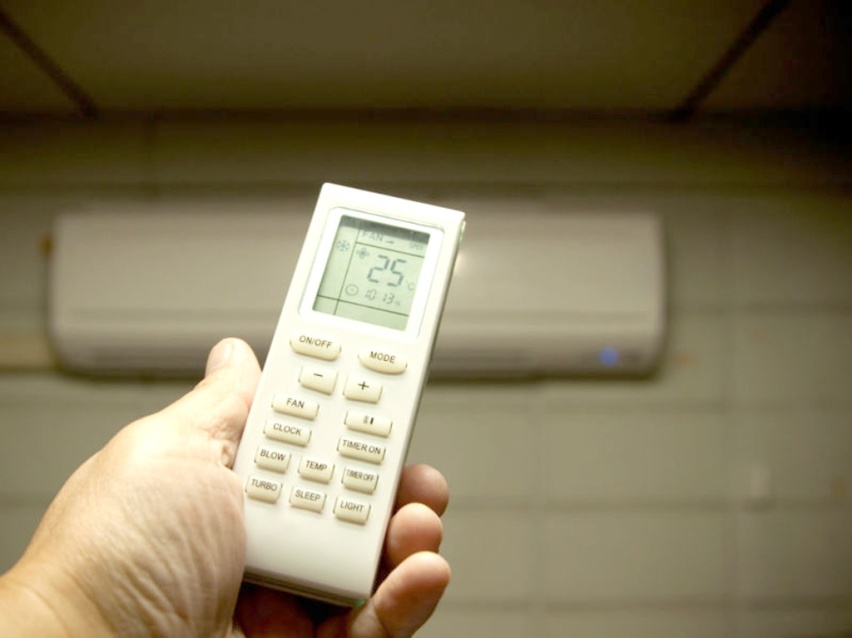

家用空调设定的温度是室内目标温度,也就是说你把温度设定为28摄氏度,那么空调就要负责把室温降低到28摄氏度。而设定的温度越低,空调就需要消耗更多的电去制冷,因此家用空调温度调高一点确实可以省电。

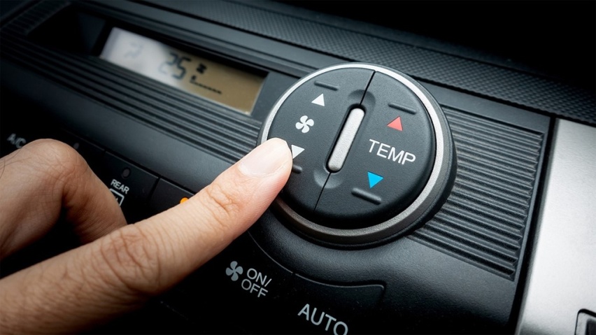

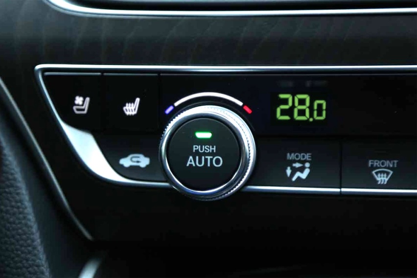

汽车空调设定的温度并不是车内目标温度,它只是表示出风口温度的冷热程度,它并不代表具体的温度数值。
比如你把空调温度调节为28摄氏度,这并不代表出风口温度就会控制在28摄氏度,具体多少度我们并不知道,我们知道的只是它比设置成26摄氏度时要高一点而已。

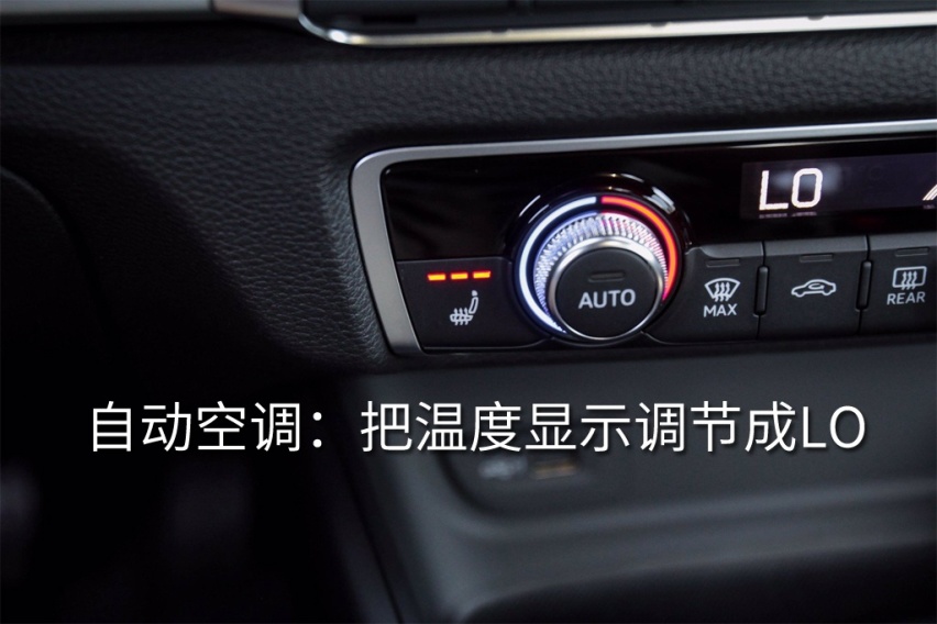

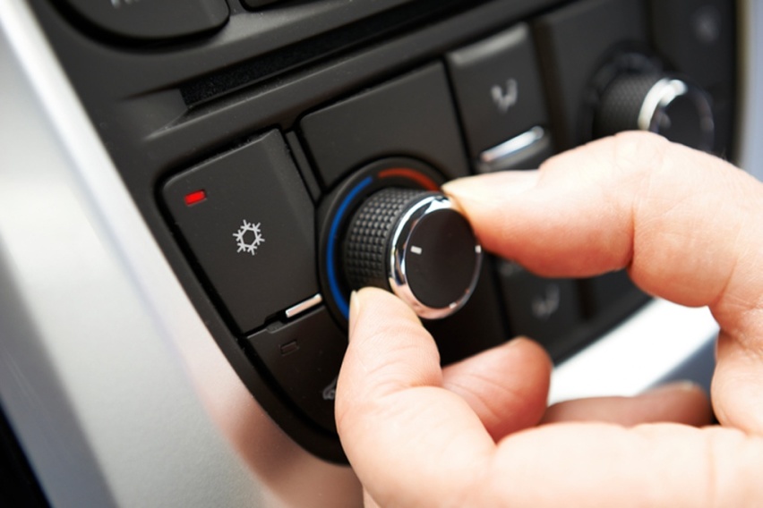

当你把空调温度调节到最低时空调系统就会让气流只通过蒸发器,这时出风口温度最低。如果你调高温度,那么空调系统就会把一部分冷空气引导至暖风水箱加热,然后再与冷空气混合送入驾驶舱。
也就是说你不把温度调节到最低,那空调系统就会把原本已经降温的气流再次加热给你凑出来温度相对高一点的气流。压缩机辛辛苦苦产生的低温就这么被浪费了。

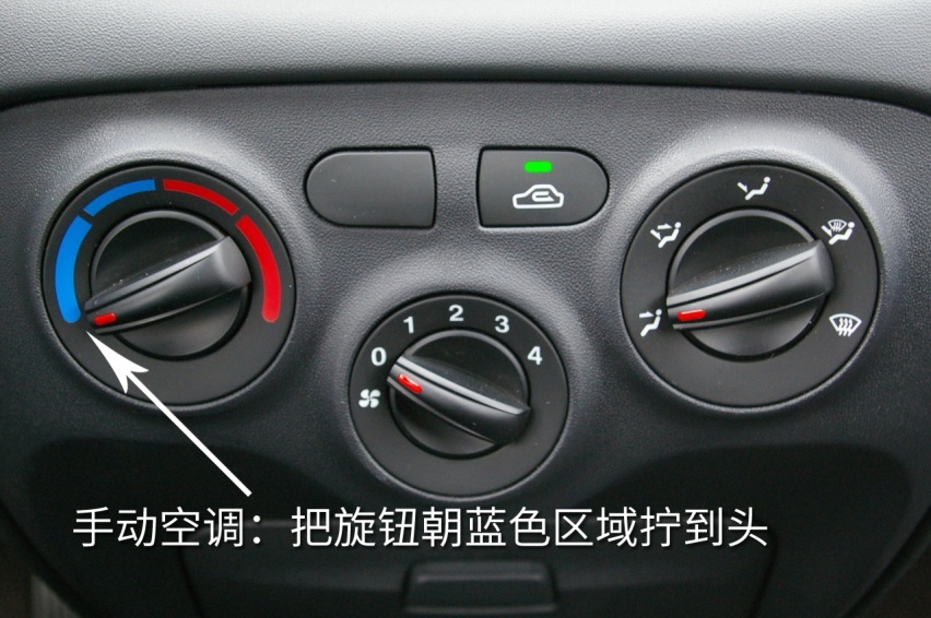

1、温度调节到最低,不要让辛苦得到的凉气再被暖风水箱加热。

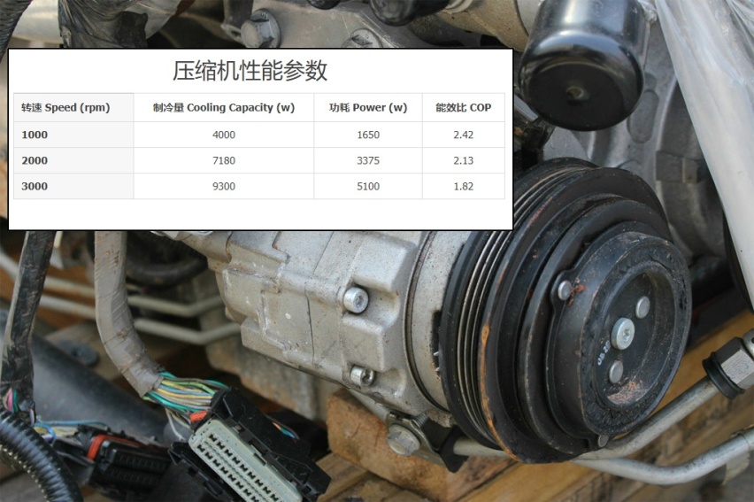

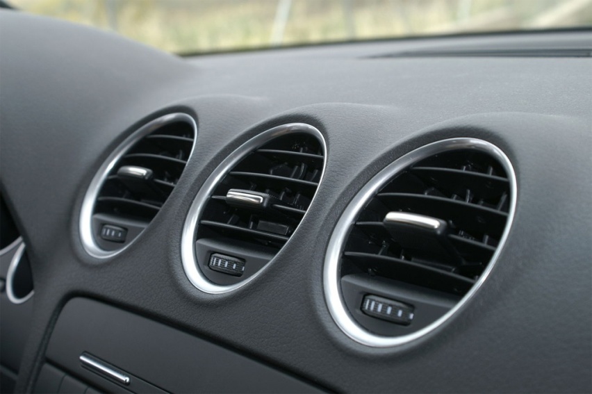

3、如果是一个人开车的话可以选择关闭其他空调出风口,这样可以把凉气都送到驾驶员这边,而且其他出风口关闭后驾驶员这边出风量也会更大。
4、尽量平稳驾驶,将发动机转速保持在合理的范围内。因为空调压缩机是由发动机驱动的,如果发动机转速太高空调压缩机的制冷功率也会提升的,必然会消耗更多发动机功率。

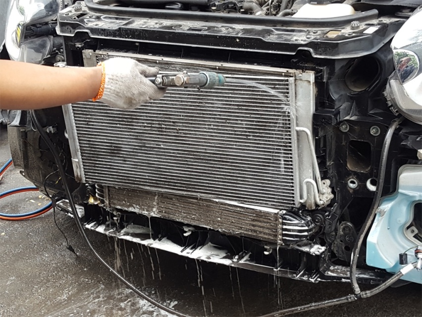

5、保持冷凝器清洁,提高制冷剂冷凝效果,可以提高制冷效率。冷凝器就是位于车头散热水箱前方的那个散热器。
