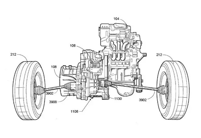

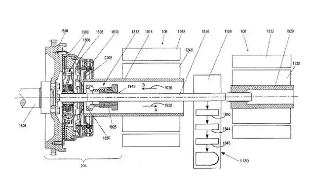

比亚迪不信这邪,在2008年推出比亚迪F3DM双模混动车型,想来相关的研发在更早之前就已经开始。查询当年比亚迪申请的专利,以及F3DM的图纸可以发现,这款比亚迪DM车型的鼻祖,同时也是如今第三代DM技术——DM-i超级混动的原型。

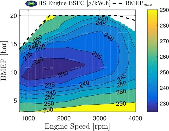

第二点则复杂得多。相信各位都听说过发动机热效率,近些年来越来越多的厂商会对这个参数进行宣传。然而最高热效率只是发动机万有特性图上的一小块区域,车辆在实际行驶时发动机不一定处于这一工况。
DM-i对我们的意义,远不止省油
从上面这张万有特性图可以看出,这款发动机(型号待查)的最高效率点(燃油消耗率最低,颜色最深)大概在1500rpm左右,中等扭矩输出,这对应的是高速巡航工况,所以我们通常会感觉跑高速油耗低。而一旦偏离这个工况,油耗就会明显上升。
对于纯燃油车来说,只能通过变速箱挡位切换来尽量维持在高效区间,但这还不够,开车难免会加速、会堵车、会怠速,发动机难免要进入低效区间。而一套优秀的混动系统能够最大程度地将发动机“保护”在高效区间。

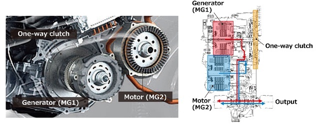

“削峰填谷”说起来简单,但实现起来难度极大。丰田和通用使用的是行星齿轮组方案(详细解析见往期讲堂),偏向机械层面;本田的i-MMD和比亚迪DM-i使用的是电控耦合方案,偏向电子层面。
顺便说一句,i-MMD和DM-i虽然理念有些类似,但结构、原理都有区别。而且i-MMD推出时间比DM晚了5年,之前的IMA则是完全不一样的东西。

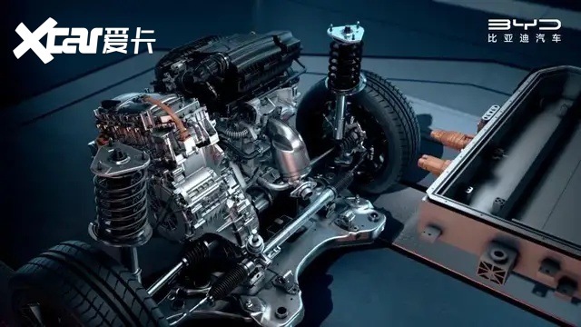

DM-i混动的核心是一套名为EHS的电混系统,它包含两台最高转速16000rpm的高速永磁同步电机,一台负责驱动,一台负责发电。没有变速箱,依靠电机宽泛的调速范围和功率平台满足车辆的行驶需求。

说了这么多,比亚迪DM-i通过软件、硬件、电机、电控各方面的努力,打造出了一套高效智能的系统,为发动机提供了一个极其“舒适”的环境,但发动机本身也不能拖后腿。

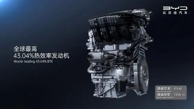

宋PLUS DM-i搭载了骁云-插混专用1.5L发动机,运行阿特金森循环,压缩比15.5,最高有效热效率43.04%。这可了不得,全球顶尖的热效率,配上顶尖的混动系统,不省油就怪了。
DM-i对我们的意义,远不止省油
为了实现超高的热效率,这款1.5L发动机采用了先进的加工工艺,最大程度降低摩擦损耗;将压缩机、机油泵、水泵等传统轮系移除,转而由电机驱动,降低发动机的运行负载;再加上诸如低温废气再循环之类的技术,最终完成了这一杰作。

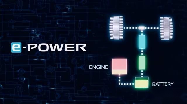

最近增程式混动也是一大热门,它的优点是结构简单、方便控制,发动机和电动机之间是解耦的,是一种纯串联混动。缺点是在适合发动机直驱的工况下,发动机无法直驱,依然只能充当增程器的角色,承担能量转化的损耗,燃油经济性无法达到最优。同时,由于增程器功率往往较低,在亏电状态下增程混动车型性能会有明显下降。
