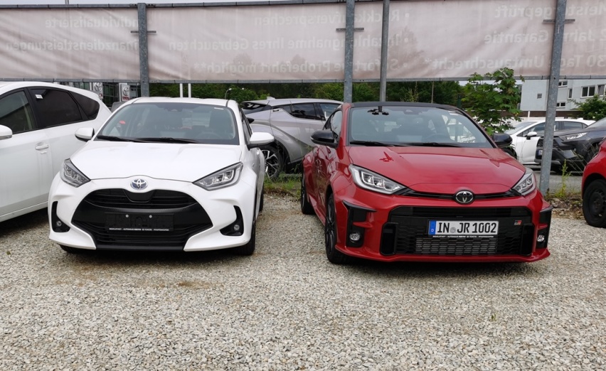

Reverse Engineering
丰田还说GR Yaris是通过WRC赛车Reverse Engineering(逆向)而来,与普通Yaris“除了车灯和后视镜外,并无实质联系”。
有夸张的成分,但二者联系确实不大,车身尺寸数据对比如下:
海外试驾丰田GR Yaris:Morizo的大玩具 | 驾仕阅读
GR Yaris实际是一台由GR牵头、TME负责开发、在日本生产、独立于Yaris的车型。
二者主要的不同点在于:
· 防火墙之后的车身中后段;
· 动力总成、Front End、后轴总成、油箱;
· 车身件与车身加强措施。
二者主要的共同点在于:
· 机舱结构与防火墙;
· 前轴;
· 内饰件与电子电器设备。
总之不同点大于共同点。

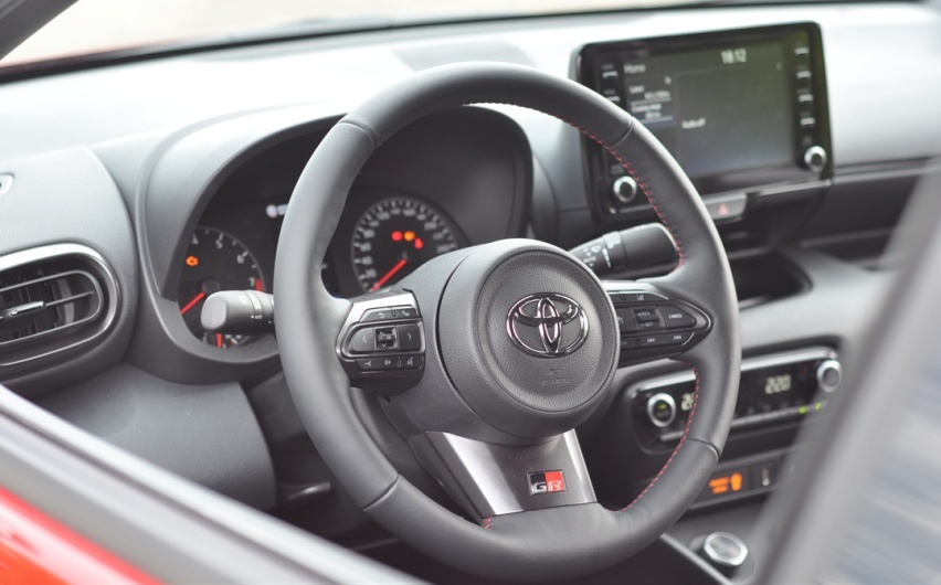

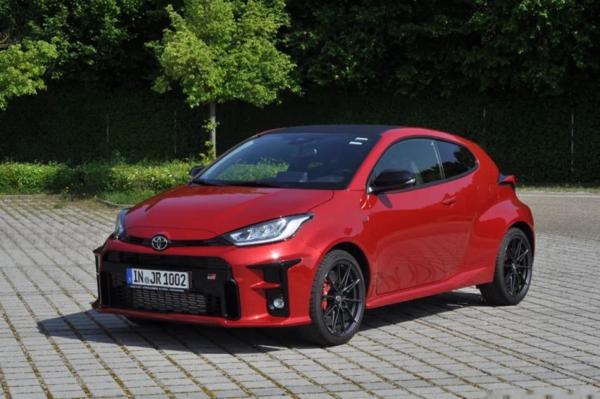

 糟糕的坐姿
GR Yaris车头不需要改的原因是发动机舱结构较多,比较容易控制局部刚度,另外动力系统的尺寸也足够适配纵梁位置。副作用是GR Yaris继承了Yaris奇怪的座舱。
猜测Yaris需要与TNGA-B上的Cross Yaris形成协作,因此使用了较高尺寸的防火墙。这需要提高座椅轨道高度,但对于Yaris的使用群体而言这并不是问题,甚至有便利性可言。不过这让Yaris形成了一个颇为奇怪的车厢结构:车身在防火墙下方的空间很大,但是玻璃面积很小、风挡很斜、IP很高。

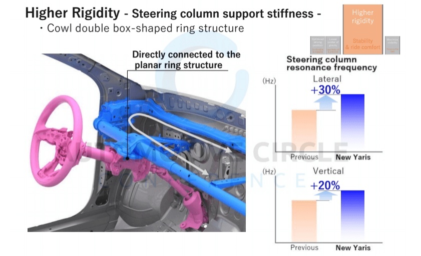

带来的问题一:倾斜的风挡使得中央摄像头有巨大的壳体,与高IP上中控屏之间的缝隙变小,小到影响视野。
问题二:大概28°左右的方向盘柱角和很高的座椅位置,整个坐姿大概是一种居高临下的状态。尤其是坐姿,不太符合性能车消费者的期望,加之动态俯仰侧倾比较大,影响到了主观感受。
目前已经有改装件,比如Litchfield提供的座椅总成就降低了40mm。

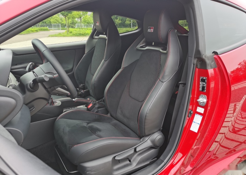

 糟糕的座椅

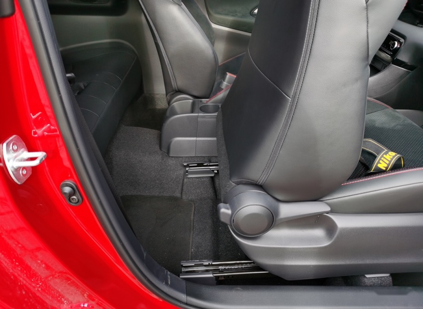

GR Yaris标准配备运动座椅,直接把Corolla GR Sport的前排座椅搬了过来,没有结构变化。极高的座椅轨道也让它在车内得高突兀。
座椅的功能很差:不提供腰靠支撑调节、肩部和侧向支撑很差、绒面不透气。座椅的靠背依然是万年不变的棘轮机构,棘轮很难精细调节,找到一个合适的座椅靠背角度很难。
但是可以一键放倒。
主驾驶员一侧有高度调节,最低依然很高,意义不大。但在感受过不能调节高度的副驾驶员座椅后,发现高度调节好重要。
GR Yaris重新设计了车身后半段,比普通Yaris降低了95毫米。省掉了后座下方的电池组,后副车架和油箱似乎也没有对地板高度产生太大影响,所以后排的乘坐性其实不差,有两个ISOFIX接口。
但是COP的前排座椅没有为双门车型做后排出入拉手,无法快速调整座椅归位。一键放倒前排座椅,给后排留出的开口不够儿童座椅的尺寸。所以上车前请把小朋友放在家,下车后不要让女朋友替你拿后排的东西,尤其是人家穿着美美的裙子时。

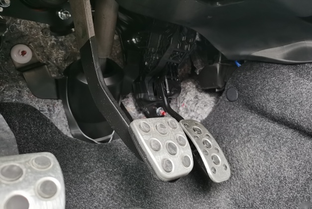

GR Yaris的内饰件基本都是Yaris的,少量的开发内容包括油门踏板和换挡机构。重新设计的油门踏板变更了大小、位置和支撑基座,目的是便于跟趾操作。
换挡机构也是新的,后面章节会有详细介绍。

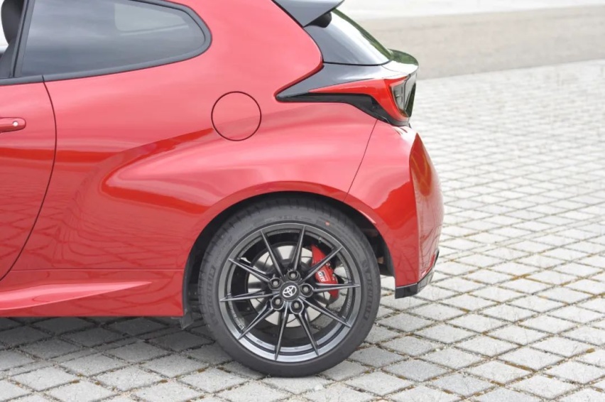

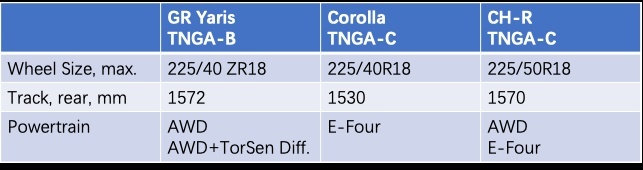

从A柱开始GR Yaris就是另外一台车,包括降低的车顶包络线、双门结构、车身地板、载荷更大且更宽的后轴。GR Yaris的后轴载荷明显更大,后轴作为驱动轴对车身的刚度需求也更高,因此GR重新开发了整个车身后半段。重点包括后桥减震器顶端的侧围、整个车顶和地板。
由于TNGA-B只有一种简化的独立后悬给E-Four车型,GR Yaris需要一个全新的后轴。虽然最终的设计方案还是来自TNGA-C的COP,但是零件设计有所不同,比如副车架的结构和车身连接方式。大概率只是使用了后者的杆件,依然有大量二次开发内容。
这么宽的后轴放在Yaris这种窄车身短后悬的车型上便是一个十足性感的背影,虽然丰田舍不得做一个像宝马iX那样漂亮的轮拱。

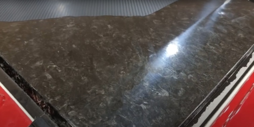

减重的措施还包括车顶的SMC模压碳纤维塑料车顶。连接结构藏在四周宽宽的一圈胶条下方,前后方铆接,侧面胶粘。
碳顶将重量降低了3.5公斤,重心高度降低了2.5mm。对,你们要的2.5mm。

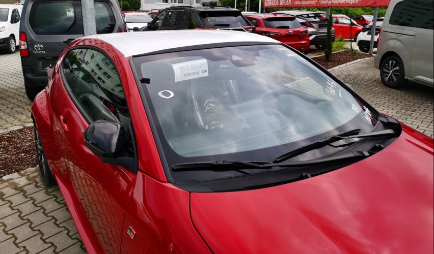

downright桑看到GR Yaris后随即便指出这块SMC的表面是一层仿碳纤维的贴纸,且贴纸质感之差更像是惠州供应商产品,比他透明的华强北碳纤维手机壳差了五个东莞一条街。
撕掉贴纸后
但日本本土的RZ First Edition就只做了一层PPF透明镀膜,效果很棒。欧洲车型采用贴纸的原因是欧洲太阳的紫外线太足还是鸟粪的PH值太低?
到港状态
关于这层贴纸丰田在说明书上花了整整两页篇幅介绍清洗注意事项,包括不得用高压水枪、不得进入自动洗车房、不得用酸性清洗剂、不得用含硅的抛光剂打磨。
记得按照说明书清洗车辆,刮花了车顶记得要难过。

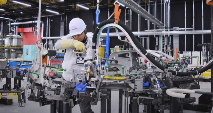

按照丰田给出的信息,GR Yaris在Yaris的基础上着重提高了车身刚度。增加了结构、增加了焊点、增加了结构胶用量。从GR Yaris所在的元町工厂(Motomachi)的生产情况来看,这台车大量的车身件还是由手工操作焊机完成,可能的原因是较小的产量和较短的Lifecycle使产线不适合大量改造。
工厂同时生产Mirai和皇冠,之前在生产LF-A,丰田的小批量专用厂。没有机器人的涂装和打胶自然显得比较随意。

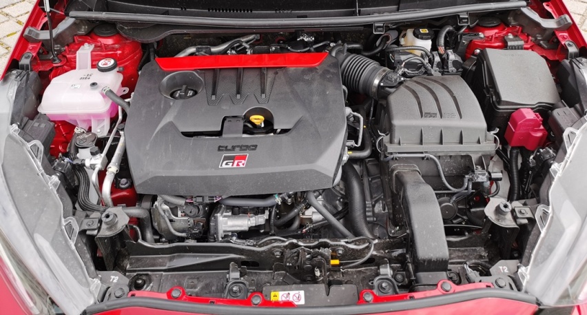

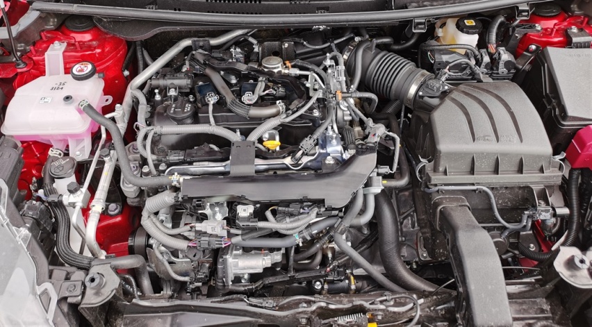

GR Yaris的1.6升G16E-GTS是世界上功率最大的量产三缸机,超过了宝马i8的B38K 1.5升三缸机。个人猜测GR Yaris使用三缸机的原因有:
· 适配TNGA-B的机型尺寸,考虑前轴还有变速器-分动箱-托森差速器;
· 更小的旋转惯量,三缸机不需要双涡管涡轮这种东西;
· 更小的热负荷和重量。
Dynamic Force系列的机型基本都是DHE,热效率优先。所以G16E-GTS应该是GR二次开发的一款独立机型,主要特点是:
· 新的缸径冲程压缩比以及缸盖,进气凸轮轴VVT-iW替换VVT-iE;
· 新的气门尺寸,高扫气比率,高充气效率和排气熵值,大涡轮增压器(1.5bar);
· DLC材质活塞环裙边,研磨缸壁;
· 新的Hot side,集成式排气歧管以及单涡管涡轮增压器;
· 全新的润滑冷却系统和Front end。
考虑到较高的缸压和更大概率的高负载区间,燃烧稳定性是个问题,对策是:
· 每缸3个活塞裙机油冷却喷嘴;
· 大活塞轴线夹角,尖锐进气门通道,高缸内湍流,200bar双喷射D-4ST;
· Open deck缸体设计,皮带驱动的高排量机械式水泵。
个人认为这台发动机的特性非常棒:
· 极佳的热负荷能力,近半小时高负荷运转表显机油温度没有超过100度;
· 红线转速近7000RPM,可用转速区间非常大,3000-6000RPM发动机有非常好的扭矩输出,3-4两挡基本可以满足赛道工况,这让GR Yaris很好操作;
· 极佳的响应性,轻微油门开度也会有动力响应,感觉发动机很轻快,可能激进的油门踏板标定也有贡献;
· 猜测4000RPM是集气箱翻板开启的时间点,这一转速后有明显的腔体共振噪声,进气声响变得非常性感;
· 无时无刻不在的Blow-off吹哨声,爷青回;
· 源源不断的扭矩扭矩扭矩。

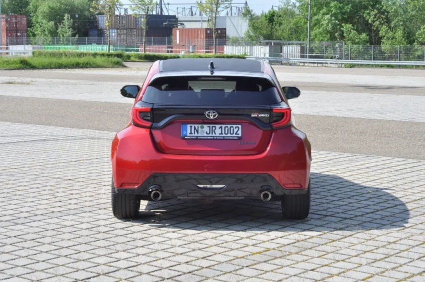

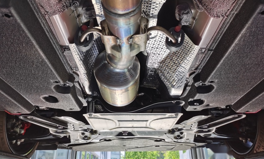

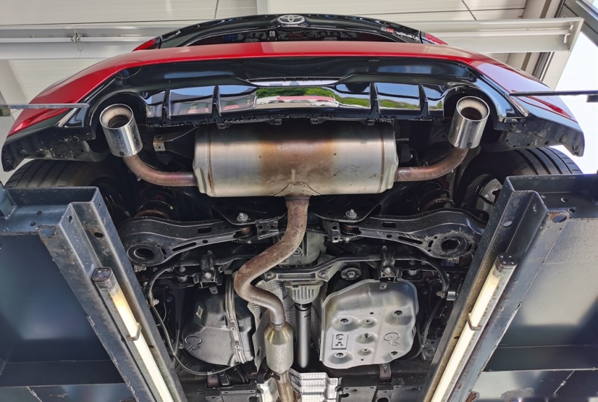

GR Yaris欧洲车型配有底GPF,位于副车架后金属挡板上方,符合Euro6d-ISC-FCM排放标准。最大功率261PS,最大扭矩360Nm,比日澳无GPF的车型偏低(272PS/370Nm),欧洲车型空载1356公斤,动力足够。
改装潜力未知,目前有300PS的方案。
排气系统非常简单,中段+尾段消声器,没有控制阀门,没有模式选项,没有通过改变点火提前角创造回火声响,没有Fiesta ST的大幅值低频。

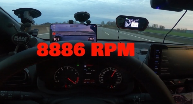

目前油管上有几则关于GR Yaris换挡错误的视频,问题集中在3-4挡拨叉上,比如Apex的5-4换为5-2,Helmut Eder的3-4换为3-2以及Apex举例澳洲的2-3换为2-1。
Eder Over-Rev较低的一次Miss Shift,另外一次9.2k RPM
过转速分别是8.5k,9.2k和11k。只有Apex 8.5k那次Over-Rev顶坏了气门,报修价1.5万欧,Money shift达成。

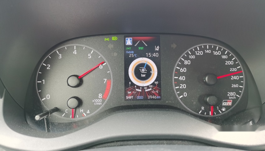

GR Yaris欧盟车型的极速为230公里/小时。考虑到它极好的散热装置和巨大的功率,这一数值很明显是为了保护传动系统,尤其是差速器。这样的设定无可厚非,只是电子限速器的控制非常粗糙,会形成以5秒为周期的动力钟摆,很像THS混动系统的极速特性,缓一缓再冲一冲。

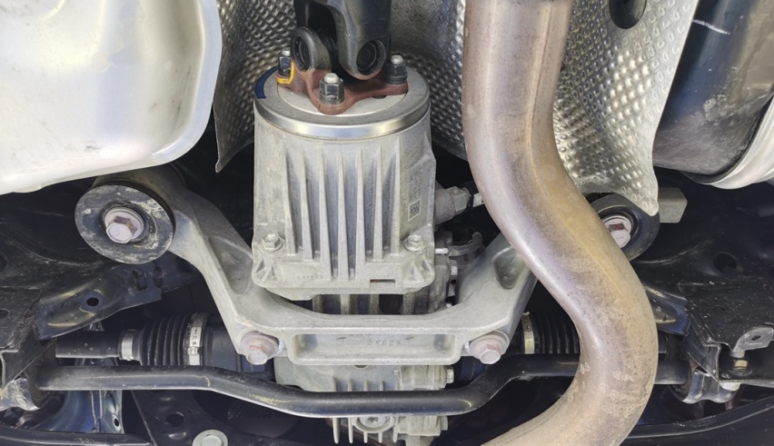

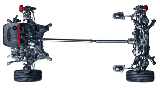

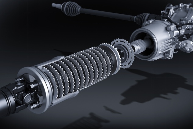

GR Yaris的驱动结构不算复杂,远比不上现在的一些Performance AWD复杂。轴间没有差速器,只有来自JTEKT的一组ITCC多片(12组)式油浸离合器。后轴采用了比前轴更低的传动比,获得了后轴扭矩矢量分配功能。与RAV4 AWD(非国产)后轴使用两组ITCC离合器产生Torque Vectoring功能的结构相比GR Yaris的后轴传动比更大(1.1倍vs 1.02倍),意味着可以小半径动力漂移。ITCC需要发挥匹配前后轴转速的作用,所以在后轴大滑转情况下(比如漂移)要考虑ITCC油液的寿命。
GR Yaris共有三种驾驶模式,Normal(F:R默认扭矩分配=6:4)-Sport(3:7)-Track(5:5),主要调整扭矩配比,其他总成的参与感并不明显。当然由于没有轴间差速锁,扭矩其实是适时调节的,但Sport/Track两种模式让GR Yaris拥有了偏向后驱车的操控特性,释放了前轴的侧向抓地力,还可以通过油门纠正车身偏转角。

选装Performance Package的车型前后轴配有额外的托森差速器,TBR值为2.3,不确定丰田是否有大众的XDS,所以一侧车轮最大获得的扭矩大约是70%。
说实话这套系统的硬件配置并不高,只是独一份而已。轮间托森差速器相比各家带有Torque Vector的AWD更像是一种quick and dirty解决方案。结构稳妥、标定程序简单、成本较低,但是性能、耐久和油耗是个问题。

个人认为它的车轮尺寸、车轮行程、轮距和轴荷自下而上地为动态特性的设定留出了空间。
比如GR Yaris不需要大尺寸车轮以满足视觉效果,加之重量较低使得悬架件尺寸得以精简、轮距又相对较宽,所以车轮的包络问题并不突出。这可以将减震器-弹簧特性设置得偏软一些,解决了减震器的特性冲突,不需要DCC或者可变特性的减震器。车身面对路面不平度的反应也会相对弱一些,不需要设定太高的车身刚性,各种冲击的传递相对柔和一些,驾驶员可以更好地控制动态特性。
■ 前后轴

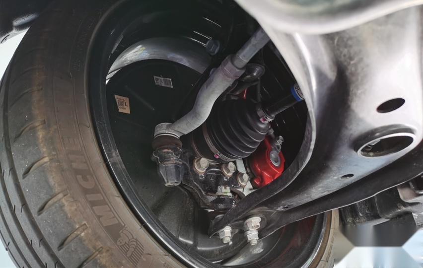

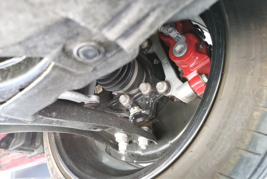

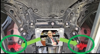

前轴很简单。由TNGA-B平台件强化而来,轮距保持不变。更换了副车架以及副车架的增强机构,平衡杆后移,“满足配重需求”。副车架两边的车身底板上有两块红色塑料板,据说是社长试车后发现毛毡被砂石打坏了换的红色塑料壳。
社长竟然还在意GR Yaris防腐蚀性能?

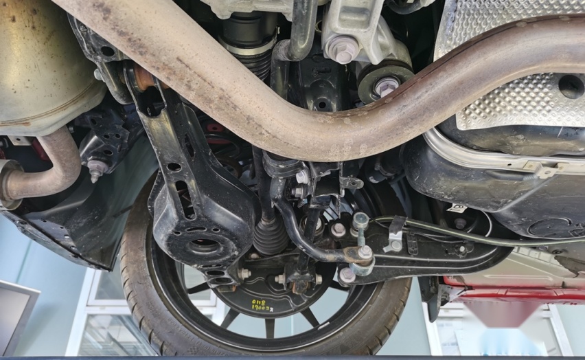

后轴由TNGA-C的总成改装而来,E-Four带电机的后副车架表示接纳差速器压力不大。
GR Yaris原厂的减震器很简单,没有可调特性,也没有什么液压Bound stop、位移比例阀。但是减震器的设定很到位,阻尼值相位差都不大不小,与整车动态很配合。面对路面不平度不软不硬,低频兜得住高频滤得了,比一路硬到底的众多钢炮好很多。

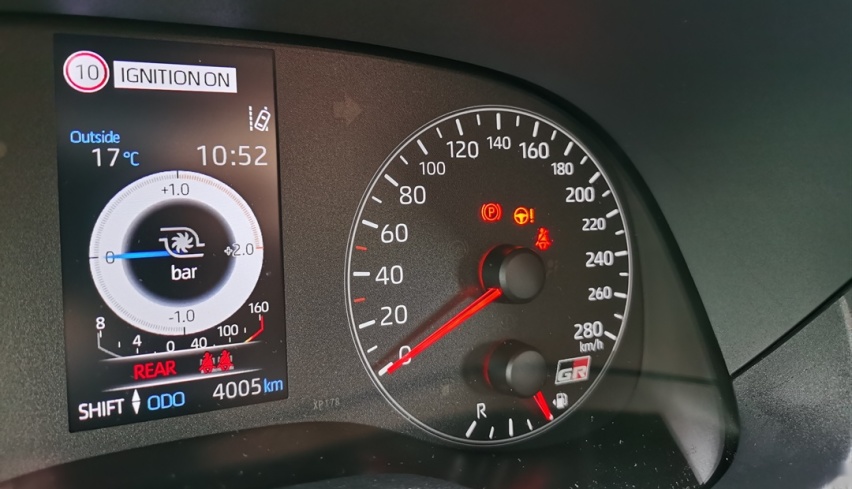

唯一让我喜欢的是那个奔奔跳跳的增压值表,它真的来自一个压力传感器。
