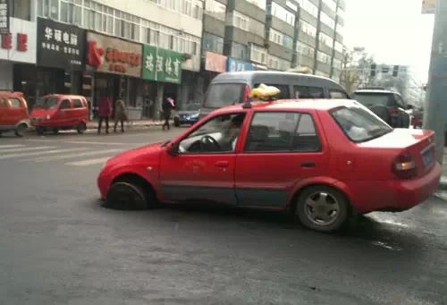

1.没有井盖的下水道口,易损部件:轮胎、包围
车底盘托底可是重伤,这8种情况一定要避免车底盘托底可是重伤,这8种情况一定要避免
在马路上,遇到最多的是沙井盖,几乎一里一个盖,个个不相同。有的凸起,有的凹进。还有的直接没有盖,没有盖的沙井就像地雷,压上去,轮胎周边的包围直接废了。因此,这个杀手,切忌忽视。
应对方法:开车时留意路面,发现深坑提前减速绕行。

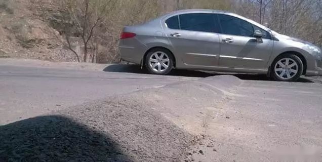

2.自制水泥减速带,易损部件:前保险杠下端、排气管
减速带是为了让车辆强行减速通过,一般在学校和小区附近会多一些,目的是保证大人和孩子的安全。不过减速带设计上没有标准,高度不一,形状也不一样,也没有颜色提醒。尤其是在一些比较偏的地方,会有些个人原因的减速带,这些减速带通常比较高,而且颜色与地面颜色一模一样,很多路不熟的车主完全不会发现,加上有的车主过减速带从来没有减速的习惯,就很容易中招了。四十迈就能让你体验飞的感觉!
应对方法:减速通过,这样一般的减速带都能安全通过,除非你的车底盘太低了。如果是个人自制的那种,建议没把握还是绕行吧~

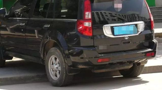

8.车位地锁,易伤部位:后保险杠下端、包围
很多停车的地方都有这种车位地锁,例如饭店前面。有的地锁已经年久失修,刚把车停好了,它突然间弹起来,势必会损伤爱车啊!也有那种为了防止撞墙,提示司机的地锁,,这种东西往往会和爱车亲密接触。
应对方法:停车尽量远离这些地锁,实在没地方停,就下车检查地锁是否牢固。
