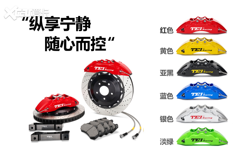

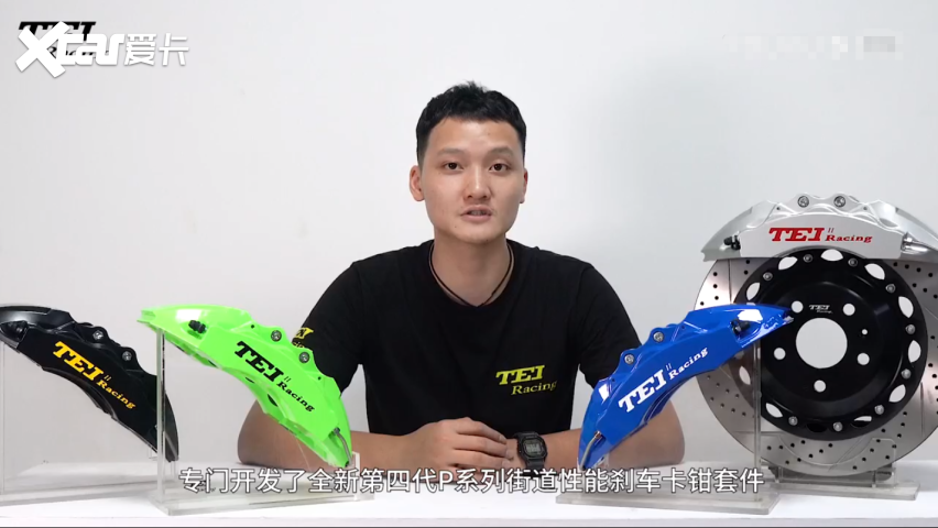

随着汽车的动力越来越大,对刹车的要求越来越高。TEI Racing一直专注于安全制动领域。为了更进一步提升用户体验,围绕着“纵享宁静、随心而控”的产品理念,专门开发了全新第四代P系列,街道性能刹车卡钳套件。在产品零配件匹配上做了优化,降低噪音的发生几率,以实现最佳性能和舒适性。
在性价比方面,P系列刹车套件是首屈一指的。新款第四代P系列卡钳P60ES在设计上以流畅的线条,酷炫的造型在制动领域眼前一亮,颜值在线,色彩缤纷,百看不厌!刹车片方面采用高端陶瓷材质不仅降低制动产生的噪音几率,而且刹车性能与上一代相比做了10%的提升,有效缩短制动距离!
这款卡钳适用于18寸以及上轮毂才能安装,并且搭配了更大直径的刹车盘355*32mm和378*32mm。通过车轮辐条之间的间隙可以看到大卡钳,为您的汽车同时实现超级跑车外观和感觉。
卡钳外观采用新的高温烤漆工艺,让漆面显得更加鲜亮色泽更持久。即使在恶劣环境下,也不会出现褪色或者掉色现象。同时LOGO采用浮雕式设计,突显品牌独特性。
