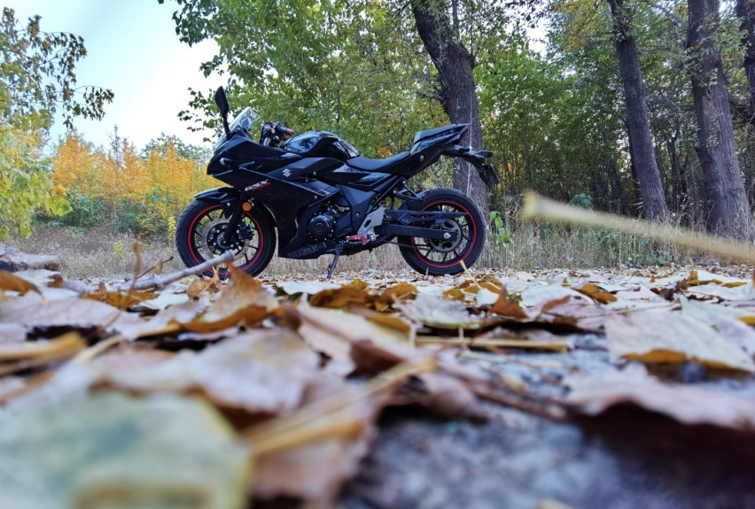

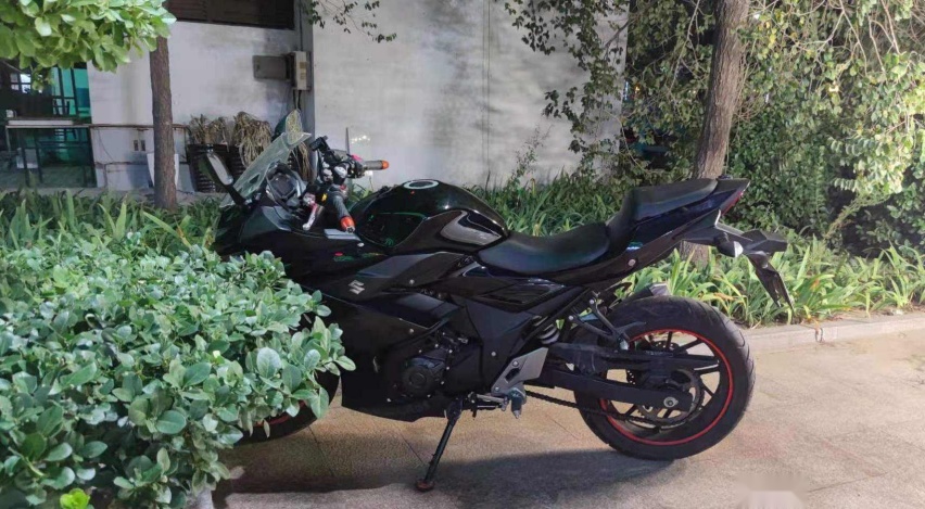

要说国内入门级250cc排量的摩托车,铃木GSX250R绝对是车友们绕不开的一款车,经典耐看的跑车造型、皮实耐用的质量品控、平稳柔和的驾驶感受,总有一个是选择它的理由。我的车是2018年10月份入手的,当时选择它的原因很简单,看中它的品质和骑行的稳定性,再加上手头也只有30000左右的预算,没有过多的犹豫就下单提车了。

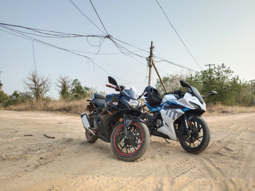

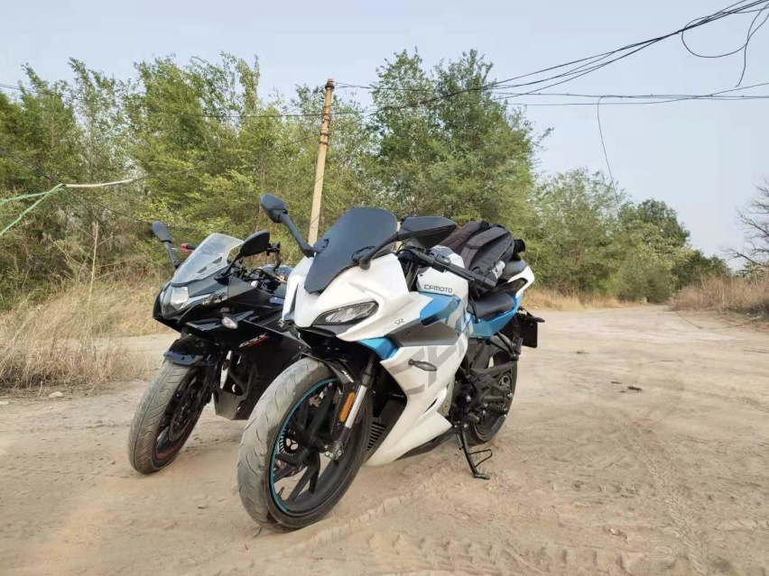

当然,把时间点放到今天,这个价位的同排量车型选择性就比较多了,首当其冲的就属春风的250SR了,同样的跑车外观春风甚至要更战斗一些,同样30000左右的售价,同样的250cc排量,如果不喜欢跑车造型,春风家还有250NK可供选择。不过在我骑行了这些车之后,我确信我选择的GSX250R是正确之选。这篇文章是我个人GSX250R用车行车的一些感受,对比250SR多些,希望给纠结这两款车的朋友一些参考。

拿GSX250R来说,初始阶段的提速缓慢,中后段拉油门加速很明显,这两个阶段的对比十分明显,因为采用双缸发动机,车身传递到手把和座椅处的抖动很小,非极速情况几乎可以忽略不计。
而250SR就有点相反的意味,初始阶段加速很明显,拉油门速度立马上来,暴躁的脾气和KTM如出一辙,比GSX250R就好很多,指哪打哪的快感;而中后段的提速相比初始阶段就要偏弱一些,当然这种风格都是适应过程,我和朋友刚好是这俩车的车主,我们换着骑的时候很快也就能适应过来。但是250SR有一点弊端,由于采用的是单缸250cc发动机,传递到车把的抖动就明显多得多,长途骑行的时候的确让人手臂和手掌有一种震得发麻发酸的感觉。

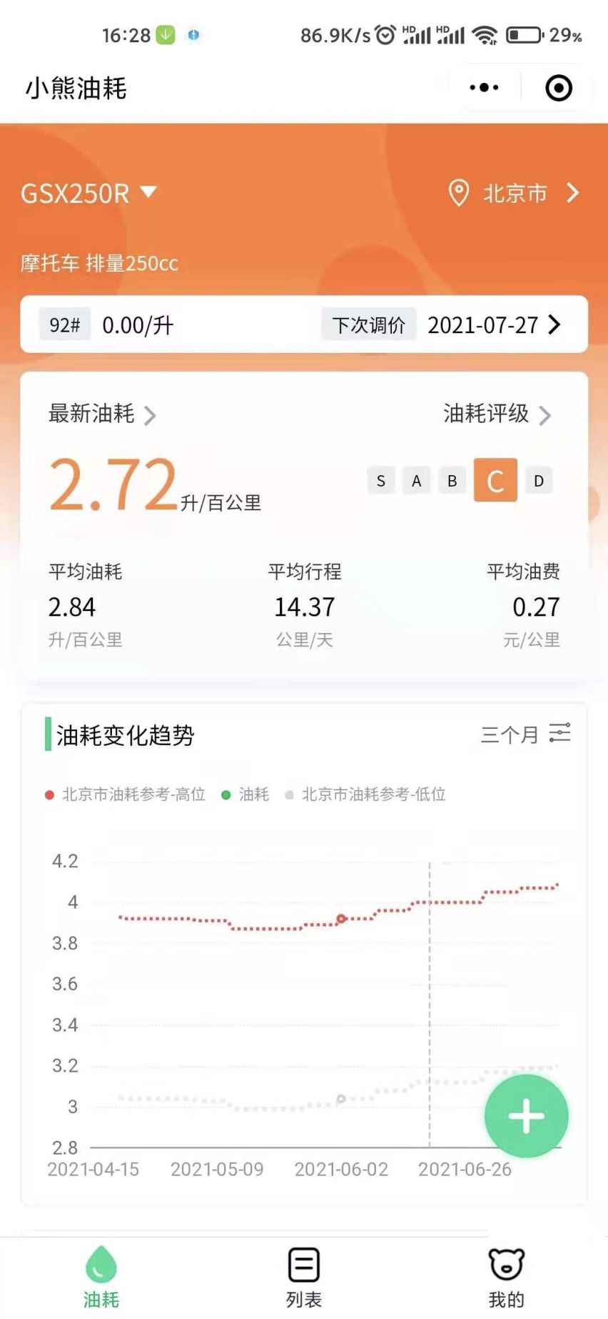

这个部分仅提供我的GSX250R的油耗记录给车友们参考,平均百公里2.84升,最新油耗是百公里2.72升。当然我的使用场景以自驾长途居多,极少上班代步市区骑行,三年7000多公里的里程6000左右都是骑行去往外地,这些里程里也以高速为多,日常代步市区骑行的话油耗会比这个值要高一些,总体算下来1毛6一公里左右(非精确计算),经济性无敌。
朋友的250SR没有记录详细,但是预估也是3个左右,燃油经济性上两车差异不大。
