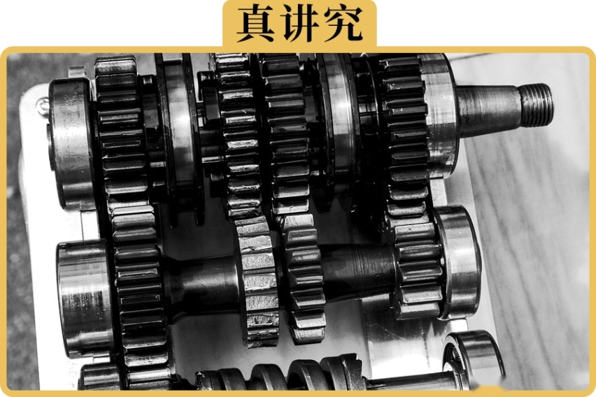

跟手动挡有区别吗
另外了,自动挡和手动挡的变速箱油更换也是有区别的。
  • 时间上有区别
第1个就是:时间上的区别。
手动挡变速箱换油周期一般是要比自动挡长一点的。
吴知发表在《石油知识》上面的论文,《变速箱油的作用有哪些?》,上面说。
手动挡变速箱内部结构相对来说比较简单,而且精密度不高,技术相对比较成熟,所以手动挡的变速箱油更换里程是可以适当增加的。
就好比:机械锁和电子锁一样的,机械锁基本上只要你钥匙不丢,锁眼没有堵住,都一直能用,用的寿命就比电子锁是要长一点的。
周轶发表在《石油商技》上面的论文,《乘用车手动变速箱油在出租车上的行车试验》。
上面有讲到过:手动挡的出租车使用专用的变速箱油,跑了15万km之后,变速箱主要润滑部位基本没有什么磨损。
但实际看保养手册的话,手动挡变速箱油虽然更换周期可以更长一点,但也没有特别夸张,有的甚至更换周期是一样的。
比如:同时有手动挡和自动挡的本田思域,保养手册上就是标明了,自动挡变速箱油4万km换一次,手动挡更换里程就到了6万km。
