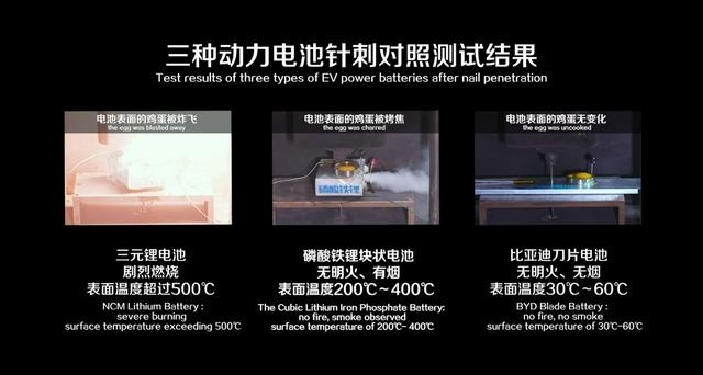

安全是电动车最大的豪华,电池作为电动车核心部件之一,其安全性,很大程度决定了电动车的安全性能基础。在动力电池的300多项安全测试中,针刺测试是公认最苛刻的测试,堪称电池安全测试的"珠穆朗玛峰"。
针刺测试的结果对比明显,比亚迪刀片电池针刺后,无明火、无烟,表面温度仅为30-60℃。普通磷酸铁锂电池针刺后,无明火,冒烟,表面温度200℃-400℃。三元锂电池针刺后,剧烈燃烧,表面温度超过500℃。
针刺测试,去掉了一切宣传包装的外衣,让电池的真实安全性,赤裸裸地呈现在消费者的面前。谁都不会希望自己的屁股下面坐着的是一颗不稳定会爆炸的电池。刀片电池凭针刺测试一战成名,把天赋的安全本事,通过后天的科技加持,提升到了独步江湖的地位。

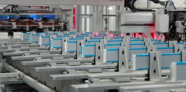

传统动力电池以卷绕的形式生产电芯,而刀片电池采用叠片工艺。相比卷绕结构,叠片结构有着更均匀一致的电流密度、优良的内部散热性能、更适合大功率放电。因此刀片电池有着更好的循环特性、安全特性和能量密度。
就如同同样大小的箱子里,一个装满乒乓球,一个装满直尺,我们可以轻松地想象出叠片工艺对空间利用率的帮助。这也使得刀片电池克服了磷酸铁锂材料天生能量密度低的劣势。
同为磷酸铁锂,刀片电池究竟特殊在哪?

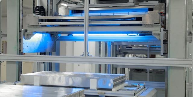

具体到刀片电池的叠片工艺,比亚迪将正极片、负极片,先模切裁断成单片,在隔膜中按照设定的层数叠成极芯,并通过热压将极片与隔膜固定。极片长度约1000mm,条状的正负极片,需要有序地插入折叠隔膜里,这对工艺要求是十分苛刻的——极片需要平整地插入,同时要保证插入的深度,需要刚刚好。
