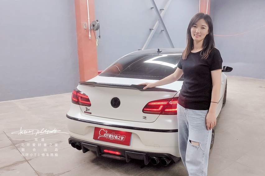

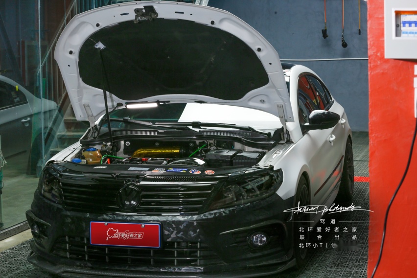

切入正题,今天要跟大家聊的车是上一代的大众CC,也就是中期改款之后的,车主是一名金融男,在来店里之前做了很多的改装,现在找到我师傅陈痴,就是因为有很多问题一直解决不掉,我师傅称为这样的车为“转院”,我一听就觉得特别逗,真把车当人医。

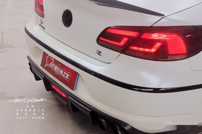

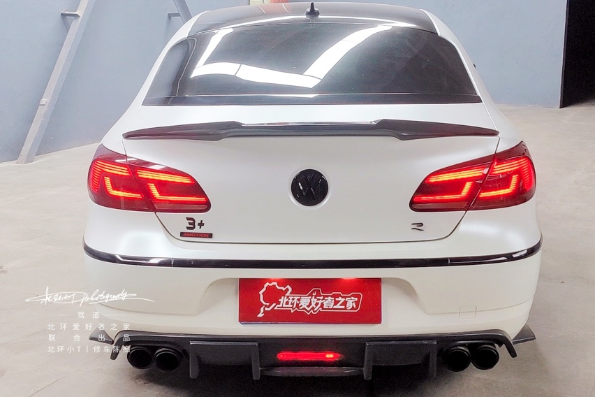

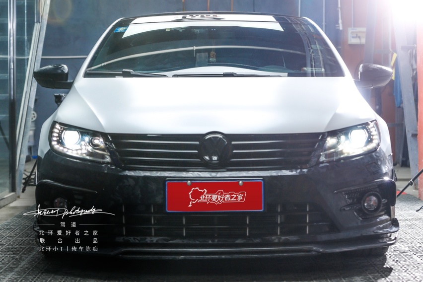

我们先从外观看起,首先说说改色部分,车主的方案是陶瓷白+幽灵黑,前保险杠贴了黑膜,对于不了解车的人们来说,是不是觉得这像个低配车型,细看外观包围,换装了R-Line套件,包括前杠、进口替换侧裙、风刀、前铲,18寸国产的锻造G16轮圈,轮胎是卫途半热熔+和米其林PS4搭配,排气改了四出尾唇,整体看起来还是很战斗的,不过外观这种东西,各自有自己的审美,这里就不做过多描述。

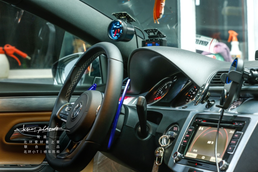

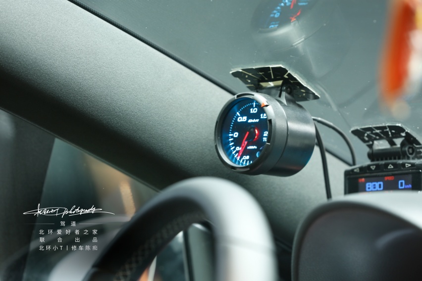

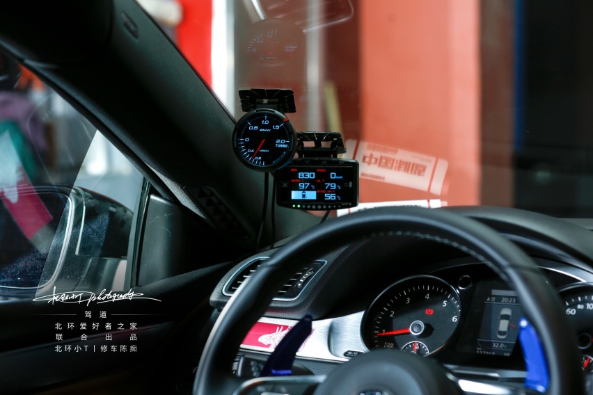

内饰顺便提一下,换装了对应的R-Line方向盘,巨大的换挡拨片,defi涡轮表和lufi仪表看着的确更加战斗。
关于操控方面的改动,我们也来看看,升级了argus绞牙和李子串,旅图前顶吧和前下吧,GTS神棍和缓冲胶,铝下摆臂和全实心底座,刹车也升级了Savanini六活塞卡钳。

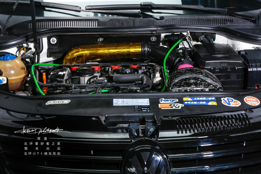

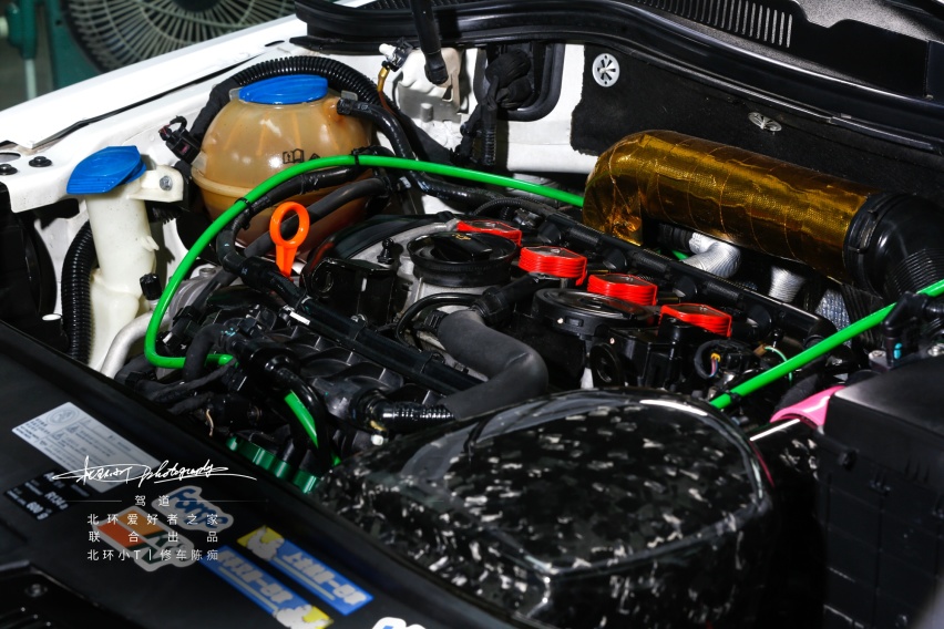

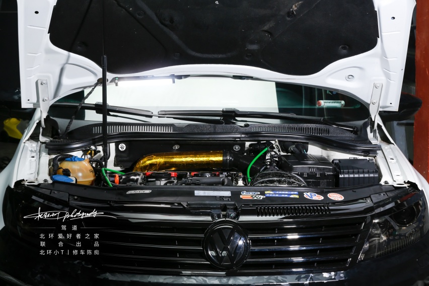

打开发动机舱,奥迪红头线圈让小T眼前一亮,锻造碳纤维进气风箱、泄压阀、K04涡轮、头段钛合金前管、CGW中尾、SSR中冷和涡轮管,电脑程序方面刷了KD sport三阶和TCU二阶。
问题描述:车辆在突然给油加速的时候,转速会卡顿在4000转泄一下气,继续给油涡轮会缓慢增压,但是持压效果较差。

通俗地讲,就是这台CC某些地方存在漏气,应该是之前清洗积碳密封作业环节的遗留问题,要进一步检验,所以拆除了进气道,发现有几个问题。
第一个问题,拧动螺丝没有预紧度,师傅没有按照原厂扭力施工,从这个就能看出师傅讲究不讲究;
第二个问题,密封垫儿没有更换,密封圈上面沾满油泥,当然密封性差了;
第三个问题,高压喷嘴的支架和蓝色密封圈跑位,这个就严重了,可能是导致第三个故障码原因;
第四个问题,刚清洁过的进气门处积碳再次增多,油水分离器内部沉积了不少机油。
