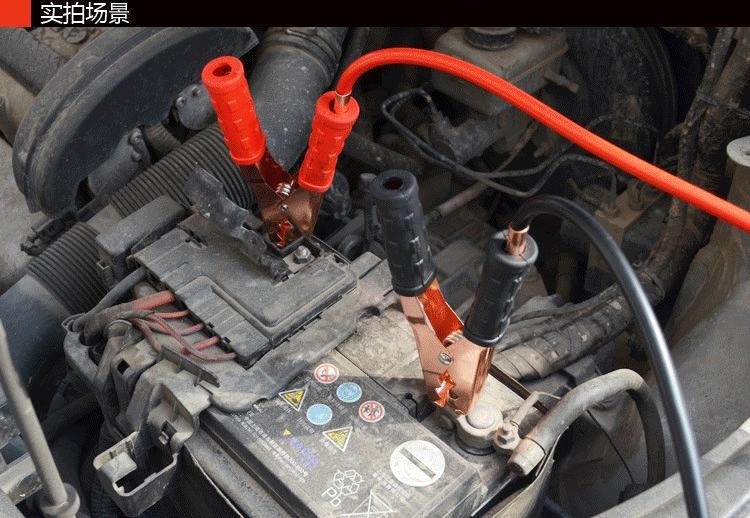

汽车蓄电池亏电后,一般常见的补救方法是搭火线,请另一辆车以并排或者对头的形式摆置,找两根红黑搭铁线连接两车电瓶(红接正极、黑接负极),然后供电车辆启动车辆,亏电车辆插入钥匙尝试启动车辆即可,如果无法顺利启动的话,供电车辆油门加到2000转左右,等待3-5分钟后亏电车辆继续尝试启动,如此反复操作就可以成功启动亏电车辆的发动机。
