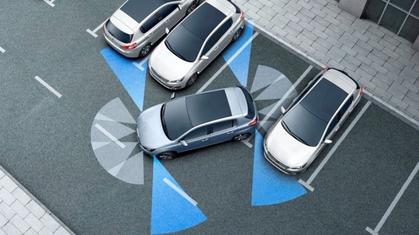

自动泊车功能不是一蹴而就的,而是慢慢积累演变而来;在AVP之前,你可能更先接触到了APA和RPA。
APA自动泊车,是生活中最常见的自动泊车辅助功能,汽车低速巡航用超声波雷达感知周围环境,帮助驾驶员找到合适的车尾,然后驾驶员发送泊车指令,汽车自动泊车入位。APA这套辅助功能依赖的传感器不复杂,常见的是8颗UPA超声波雷达,就是日常频繁用到的倒车雷达,然后前后各4颗;还有4颗APA超声波雷达,安装在车身两侧。
两种雷达属性不同,分工也不同。APA超声波雷达探测范围远、窄,最远测距普遍5米左右;UPA超声波雷达探测范围近、宽,普遍最远3米。
所以,底层逻辑就是用APA雷达完成车辆低速行驶时的车位寻找和校验,侧前方的APA雷达会先探测到车位,距离会由小变大再变小。这个过程被探测到之后,根据车速信息算清楚空车位的尺寸信息;接着,侧后方的APA雷达需要完成的工作,是对前方雷达探测到的信息进行二次检验,以免出现错误信息。但重点是,驾驶员仍然需要在车内完成整个停车过程。
接下来是RPA,远程遥控泊车。基本逻辑和APA自动泊车相同,传感器配置也和以上差不多APA雷达+UPA雷达;唯一区别是使用场景,你可以下车并站在5米左右的范围内,连上蓝牙遥控你的车实现"自动泊车",解决的痛点是狭窄空间内停好车你下不来的尴尬。但这个过程始终你仍然需要在场,不是在车里而是在车外,你还是不能冲上楼打卡。
