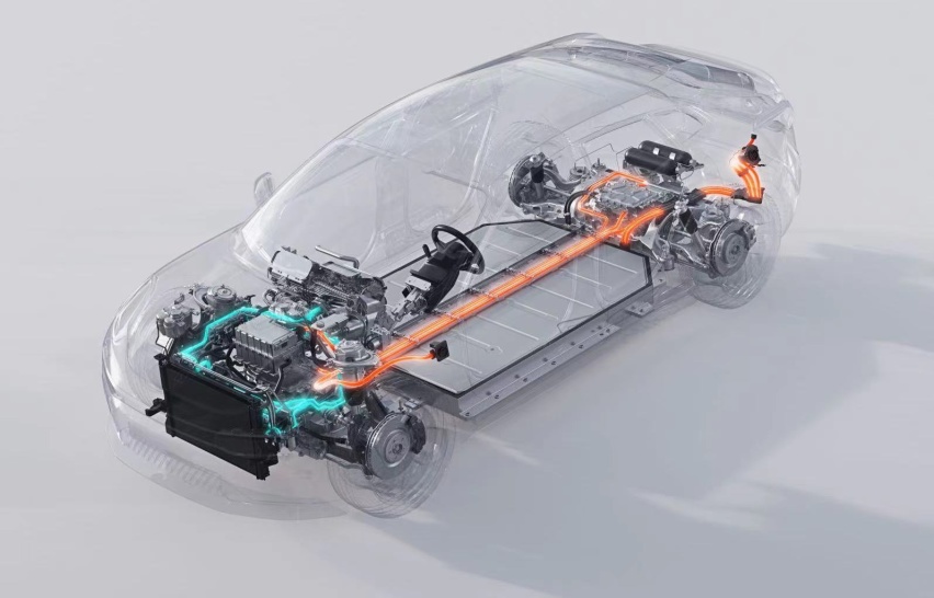

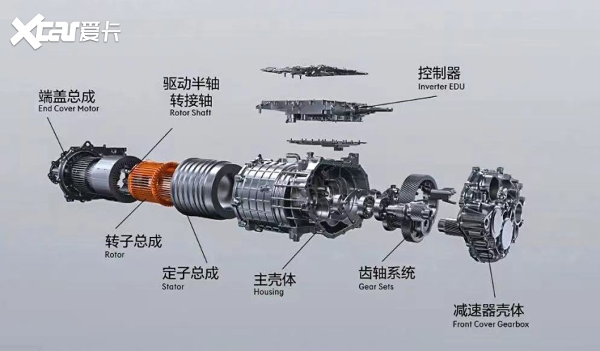

说回正题,电池、电机、电控是电动汽车最为核心的技术系统,直接影响产品最终的性能表现,所以这也是为什么涉及到这些领域时,用户会如此在意。那又如何判断电机的优劣呢?像效率的高低,扭矩、功率的大小,这些其实都是衡量的标准,当然体积还不能过大,不然就会侵占掉过多的空间。
为了能够实现以上那些,电机、电机控制器、减速器三合一的动力总成是业界的共识,同时也是难点。而常规的细铜线圆线电机,受限于设计和工艺等方面,已经很难再有突破。因此,更粗的扁铜线成了企业们新的研究对象。
正如开头提到的,极氪001的电机分别来自于日电产和威睿,两款电机的轮端扭矩均达到了3840N·m。日电产先不说,威睿作为国内首个拥有三合一扁线量产技术的企业,采用了复杂的8层发卡式定子绕组技术及方形扁线,为的是增加槽满率提升功率,提升散热能力。这也让极氪001的电机实现了峰值效率97.86%,效率超85%的面积区占比93%,在最大化降低能量损失的同时,回收多余输出能量,转化为电能储存再使用。
当然,这样的做法也会有自身的缺点,就是加工难度大,良品率低,成本自然也更高。

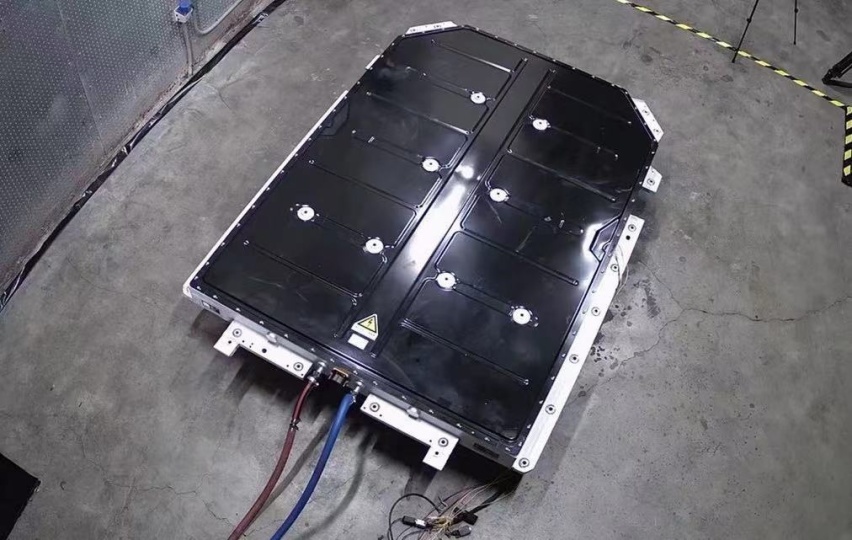

电池方面,想要同时满足高安全、高性能和长续航,其实一直都是个矛盾的问题。想要尽可能的平衡且放大每一部分的特点,极氪001的Ni55+电芯选择的方案是523三元锂电池(镍钴锰比例5:2:3)。相比811三元锂电池,因为镍含量的减少能量密度也有所降低,换来更高的热稳定性。而钴的比例增加,也让正负极的层状结构更为稳定。两者均是安全方面的提升。
为了弥补能量密度上的降低,Ni55+电芯将最高工作电压从常规的4.2V提高到了4.35V,最终能量密度实现了250Wh/kg。同时,Ni55+电芯采用无晶界的单晶结构,在材料上提高了电芯的热稳定性,减少充放电时的副作用,从而提升电芯的循环稳定性和寿命。
在电池的封包部分,极氪使用了CTP技术,也就是Cell To Pack,即省区模组直接由电芯组成电池包,也叫无模组技术。这样的好处是尽可能的提升空间利用率,同时起到轻量化的目的。我们最常见的宁德时代和比亚迪,均采用了这种技术。
电池包安全方面,官方给出的方案名为NTP无热蔓延技术,可实现多层隔热、无障碍排热、实施防控、自动预警、主动冷却、毫秒断电6项安全防护。听起来好像有点“玄乎”?实际上先前国内其他车企所推出的弹匣电池、蜂窝电池等等,也都是同一思路。不过这其中之一的毫秒断电,算是极氪的一大特点,简单说就是在受到碰撞、挤压导致短路时,在2ms内断开高压电气系统回路,避免热失控。

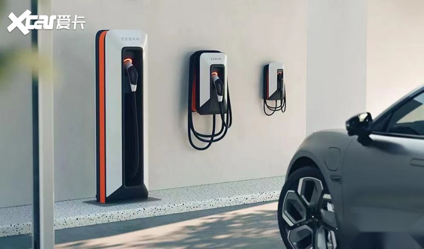

最后是补能效率方面。极氪001在400V电压平台下,最快可实现5分钟NEDC续航增加120km,SOC从10%冲到80%仅需30分钟。为达到这种速度,极氪自研了最大360kW的充电桩(特斯拉V3超充桩最大240kW),并通过液冷散热系统,把线缆外径控制在了25mm以内,不至于用起来十分费力。
当然了,在这些数据上,极氪已经做到了足够让人满意,但想要真正提升用户补能的效率,单单充电速度快是远远不够的,补能网络的建设才更为关键。毕竟随着交付用户越来越多,如果极氪自己的充电桩总是需要排队或者开很远才能找到,是非常影响使用体验的。
