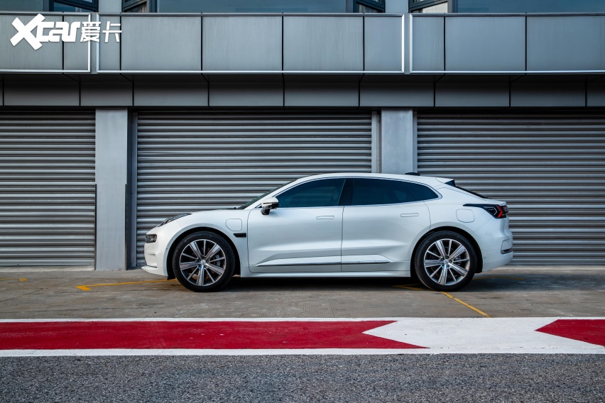

说起电动车的安全性,车辆低下满满能量的电池包相信是很多车主“坐立难安”的理由,因为时有发生的充电起火、无故自燃等事件,都将矛头指向了电池包的安全。
前不久,我们在线上参与了极氪官方举办的关于极氪001三电(电池、电机、电控)安全性与稳定性的极限测试,在48小时浸水、加热热扩散等严苛测试中,该车表现良好。借此机会,我们就来好好来聊聊极氪001的三电技术及其安全性。
