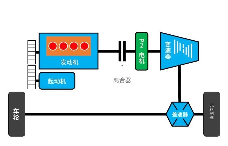

「P2电机」的3种基本结构
通常情况下,「P2电机」的位置被定义在「变速器」与「发动机」之间,且位于「离合器」后,这个位置有以下几个特点:
混动百科丨15张图带你看懂「P2电机」,收藏了!
P2电机示意图
不被整合在「发动机」的外壳中:由于「P2电机」和「发动机」之间有「离合器」,故此,「P2电机」可以单独驱动「车轮」,实现纯电行驶模式。此外,在动能回收时也可以切断与「发动机」的连接,这是与「P1电机」显而易见的区别;

情况1:P2电机直接套在变速器输入轴上 (正面)

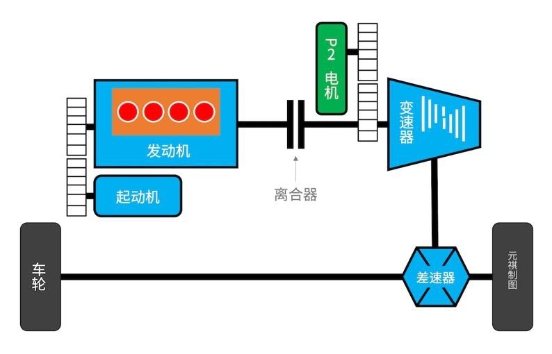

情况2:P2电机通过传动带或齿轮传动与变速器输入轴连接(正面)

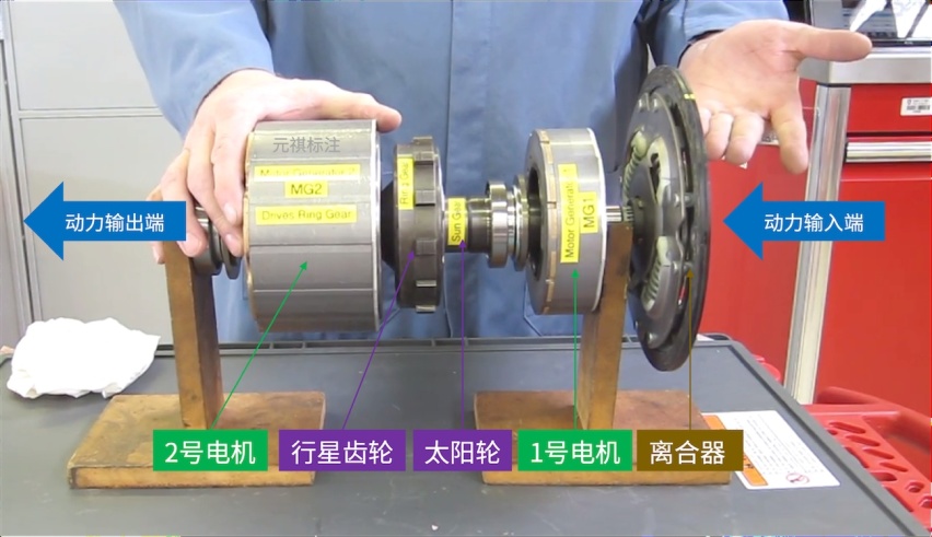

  1. 基础结构简单、布置形式灵活:「P2电机」不仅可以直接套在「变速器」的「输入轴」上,也可以通过「传动带」或「传动齿轮」与「变速器」的「输入轴」连接,甚至可以使用「减速齿轮」进行链接(见上图)。

情况1:P2电机直接套在变速器输入轴上(俯视)
我们以『「P2电机」直接套在「变速器」的「输入轴」上』为举例,最常见的就是我们此前文章中提到的大众集团的『「P2电机」+「双离合变速箱」』方案,代表车型为奥迪Q5 Hybrid、奥迪A3 Sportback e-tron和大众途锐Hybrid等。

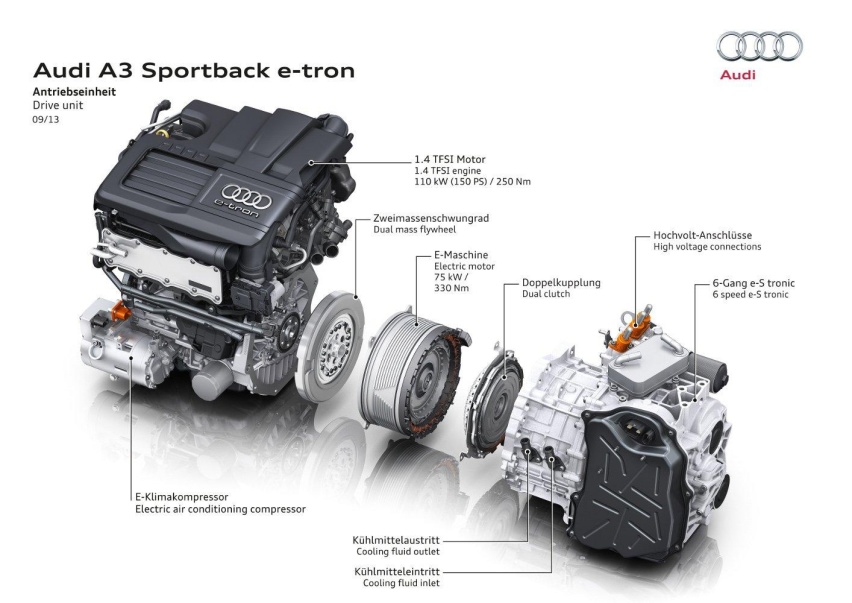

奥迪A3 Sportback e-tron(2017),德味十足的P2电机架构

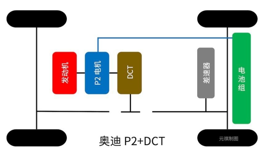

比如奥迪A3 Sportback e-tron的「P2电机架构」,德味十足,将一颗峰值功率75kW(峰值扭矩330N·m)的「P2电机」套在了6速的「e-S troinc变速箱」输入轴上,通过「双离合器」分配动力,属于经典的『单电机双离合派』。其工作原理比较简单,大致如下:

这套『单电机双离合』方案的优点是结构相对简单,相比传统燃油汽车结构调整较少,但是这种『独苗』的「单电机」架构有一个小小的缺点——保电(或叫馈电)能力较弱,因为「P2电机」长时间用于驱动车辆,其发电效率自然要下降一些。

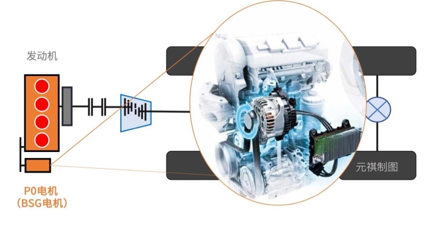

『充电小能手』——「P0电机」已有些安奈不住了
所以,总有一个嗷嗷待哺「电池」在系统中呼唤「发动机」和「P2电机」,特别在馈电时和堵车工况下,「发动机」在驱动和带动「P2电机」发电两种模式下来回切换,用过平顺性及NVH(Noise、Vibration、Harshness噪声、振动与声振粗糙度)都会有一定的影响。有缺点?于是乎,各种「P2电机」的变种架构孕育而生。

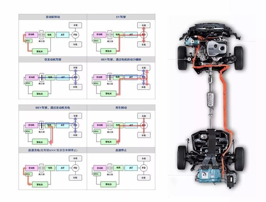

我们知道「P0电机」最大的作用之一便是用于为「动力电池」充电,故此,在P0位置安排上一个中高压的「P0电机」便可有效的解决「单电机」馈电能力弱的结构缺点。而让我印象比较深刻的「P0P2电机架构」的车型是九代索纳塔混动版,其搭载的是现代汽车的『TMED混合动力系统』(Transmission-Mounted Electrical Device)。
TMED混合动力系统工作原理
该「P0P2电机架构」由一颗Nu 2.0 GDi发动机、一枚「P0电机」(此处又称「HSG电机」启动/发电一体式电机)、一台永磁交流「P2电机」(此处又名「TM电机」即Traction Motor 驱动电机)以及传统的6挡手自一体「变速器」组成。可实现纯电驱动、发动机直驱、混动驱动多种模式。

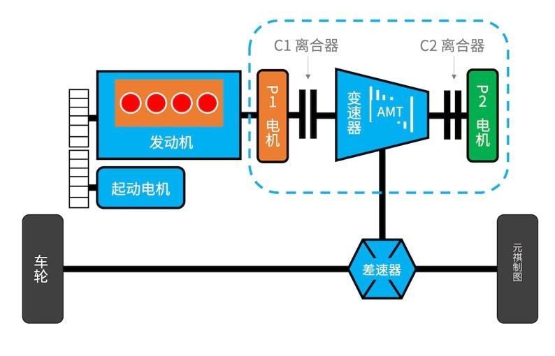

变种二:「P1P2电机架构」
『双电机双离合』方案(P1P2电机架构),同样是P2电机架构

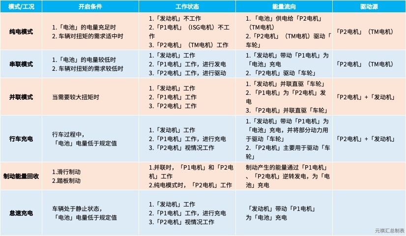

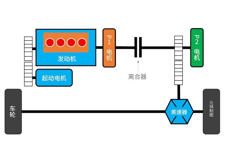

如果嫌「P0电机」传动效率低,那可以换成与「发动机」刚性连接的「P1电机」(ISG电机)组成『加强版双双组合』(即「P1P2电机架构」、双电机双离合),其架构特点是:
1. 「C1离合器」常态为分离,而「C2离合器」常态为咬合。这就意味着「P2电机」长期处于工作状态,故此,这套「P1P2电机架构」也是倾向于电力驱动的;
2. 当「C1离合器」分离时,就意味着「发动机」不参与驱动汽车,而是带动「P1电机」(ISG电机)发电,「电池」表示十分满意。此时,「P2电机」直接驱动「车轮」;
3. 「C2离合器」长期处于咬合状态,若「C1离合器」同样处于咬合状态,那么「P2电机」(TM电机)将与「发动机」共同驱动「车轮」。

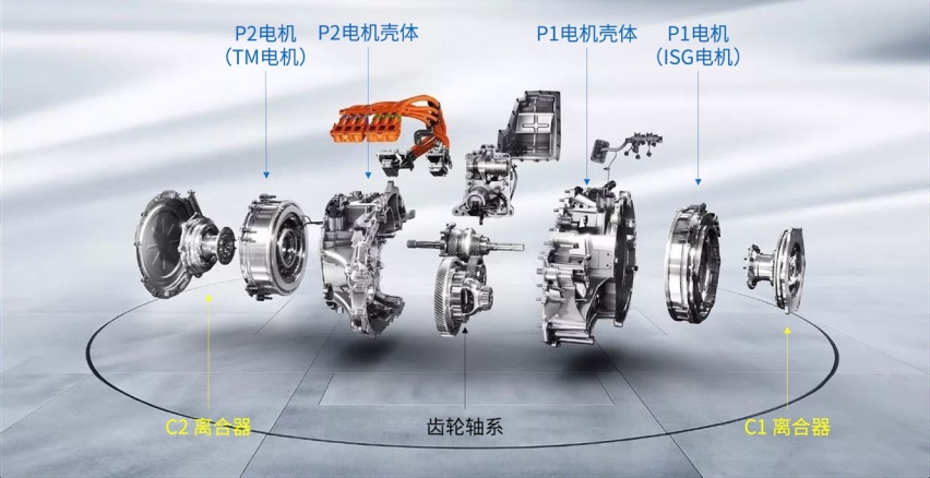

EDU混动系统爆炸图(注释)
这套「P1P2电机架构」的代表就是上汽的二代『EDU混动系统』,其早期搭载在荣威550混动车型上,随着『EDU混动系统』不断优化,现在已经有越来越多的上汽旗下的车型在用这套系统。比如荣威eRX5、荣威ei6、名爵6混动版等。最后汇总了一张表,方便大家理解。

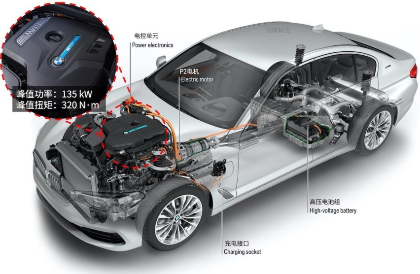

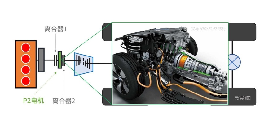

宝马530e iPerformance(2018)采用2.0T双涡管发动机,大力!
1. 使用高功率的「发动机」:大力出奇迹,高功率「发动机」可使「P2电机」在单位时间内多发一点电,只是「电池」满足了,「油箱」又不乐意了,有违了混动『省油』的初衷……
2. 增加「P2电机」发电的时长:延长「发动机」串联驱动汽车的时长,从而让「发动机」大哥多带带「P2电机」这个小弟,不过好像又违背了『「P2电机」为驱动汽车』的设计初衷……

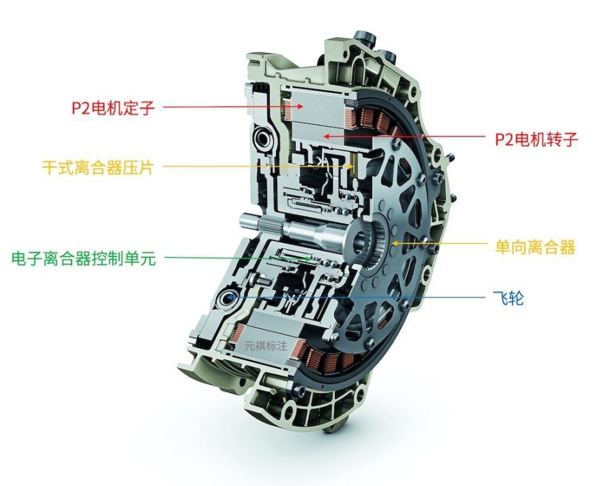

最后,我们再提一个衍生问题,由于「P2电机架构」是在「发动机」和「变速器」中间硬生生地加入了「离合器」和「电机」,这样就增加整套动力总成的轴向尺寸。为了解决这个硬件问题,混动工程师们又掉了大把头发,想出了几套解决方法:
一体化设计的P2电机架构
1. 减少「发动机」的「气缸」:六缸变四缸、四缸变三缸、三缸变……
2. 架构调整布局:将增加的「离合器」和「电机」等部件进行横向或纵向的布局调整;
3. 一体化设计:比如将「P2电机」的壳体进行优化整合;或将「离合器」整合入「P2电机」内部等(如上图),将「离合器系统」集成至「P2电机」的「定子」中,采用了「电动中心式执行」机构(ECA),在减少执行机构体积的同时,提高了「离合器」的控制精度。
