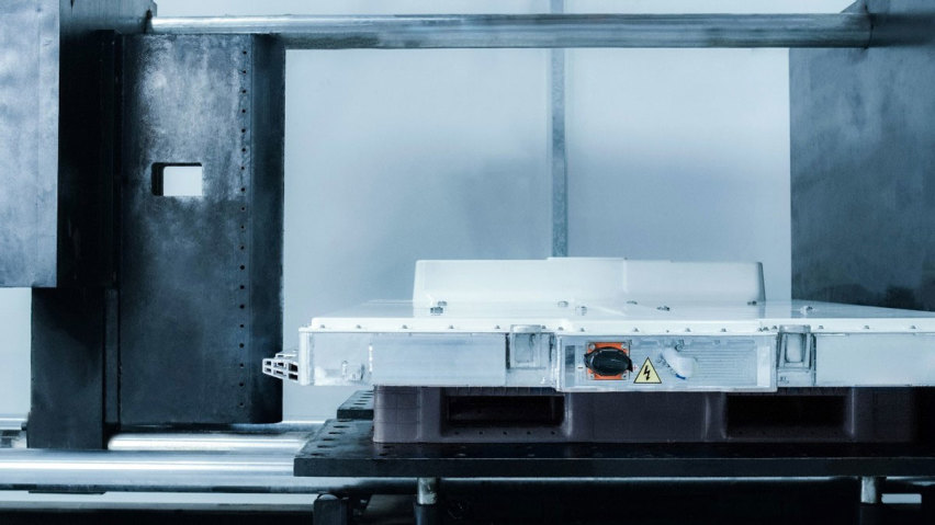

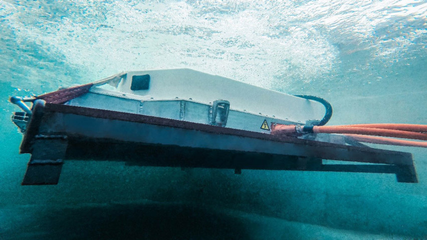

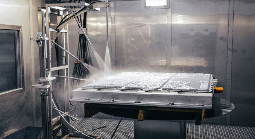

关于“琥珀” 电池系统是在电池包内填充特殊的有机硅复合材料,这种材料的特点是结合有机硅聚合物+低密度隔热材料+阻燃剂,形成高效的隔热阻燃绝缘层,使得每个电芯单元像“琥珀”一样处于充分包裹中,因此以“琥珀”来命名。这款电池能够做到“不冒烟、不起火、不爆炸”, 处于该类型电池行业顶级安全水平。而云母电池系统是在电池包内加入层状Al-Si云母和气凝胶,且电芯和云母、气凝胶会像云母石一样层叠堆积。“云母”得名源于此。
在技术相同点上,琥珀电池系统和云母电池系统,都拥有安全超高的安全性能,源于岚图汽车自研电池安全系统技术。这是一套以高安全、高性能为方向的主/被动安全综合技术解决方案。包括,行业首创的“三维隔热墙”技术,PACK五层安全防护和岚图专属云BMS。
在安全性能上,两款电池在按新国标进行的电池系统热扩散试验中,电池单体发生热失控后,琥珀、云母两大电池系统技术,不仅实现“5分钟不起火”,更进一步分别做到30分钟乃至静置50天“不起火、不爆炸”。“琥珀” 电池系统和“云母” 电池系统,全面超越国标安全标准的同时,也树立了三元锂电池系统安全新高度。另外,两款电池均采用了PACK五层安全防护,包括了定制化开发车身防护、高强框架、压力传递、形变吸能和电芯双保险。
