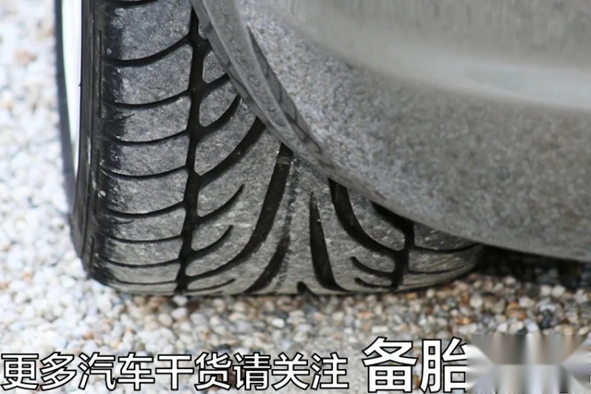

轮胎磨损或老旧到一定程度,其实已经建议换了,网上有些朋友在说开到磨损标记了、完全不剩了再换,其实没有必要这么节省,安全风险是会增加的。
磨损到一定程度
轮胎上面的花纹是轮胎抗滑能力的关键。

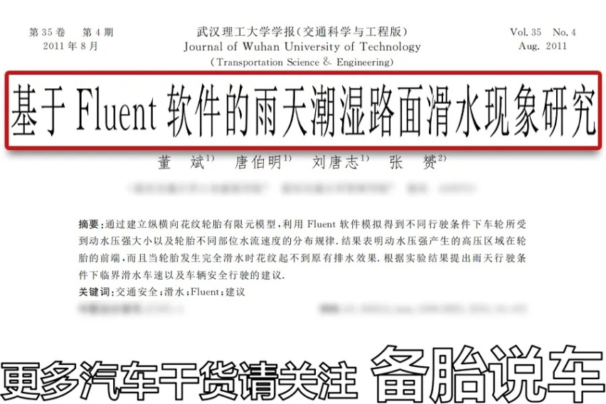

董斌等人在《武汉理工大学学报(交通科学与工程版)》上有篇论文,《基于Fluent软件的雨天潮湿路面滑水现象研究》,它进行了个模拟分析。
当水膜厚度远小于轮胎花纹深度,车辆以小于等于120km/h的速度开的时候,轮胎花纹是可以完全把积水排出去的,排出去,不会发生滑水现象。
而当水膜厚度与轮胎花纹深度差别不大的时候,轮胎花纹就不能完全将积水排出去,轮胎的前端会产生动水压强,发生滑水现象。
滑水现象以前我们视频里面讲过的,就是轮胎其实是不能接触地面了,被水抬起来了。
打水漂有没有打过?就像那个东西差不多,你看,水上面还有石头,就是可能导致车辆失控的。
所以说,轮胎花纹越深,在雨天湿滑的情况下,安全性相对也就越好,反过来就容易打滑和失控。
就好比说:买了个鞋子,舍不得扔,穿到脚底的花纹基本上都是没有的时候,下雨天走起来非常容易滑倒的。

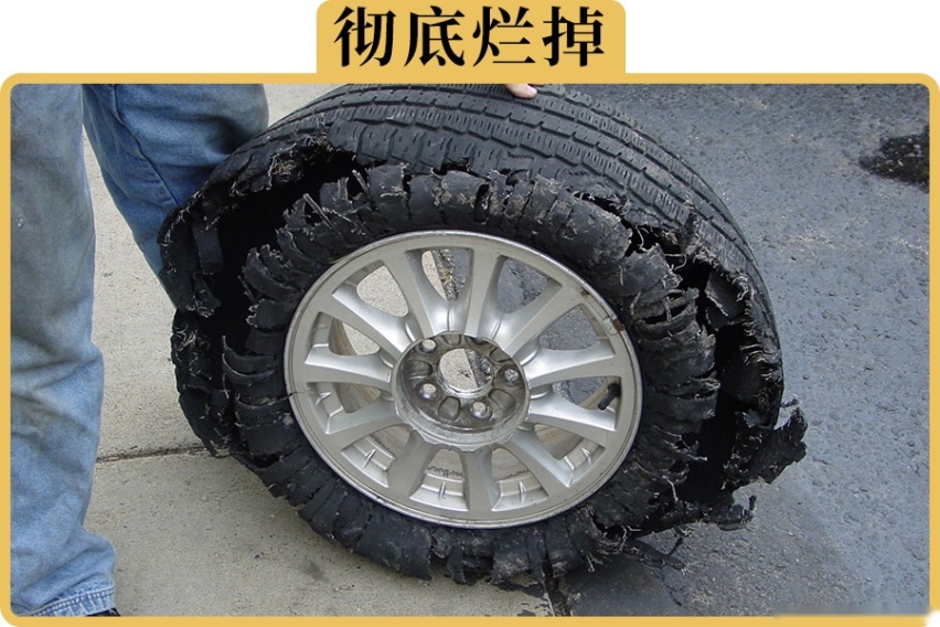

除此之外,轮胎磨损过于严重,还有可能会引起爆胎。

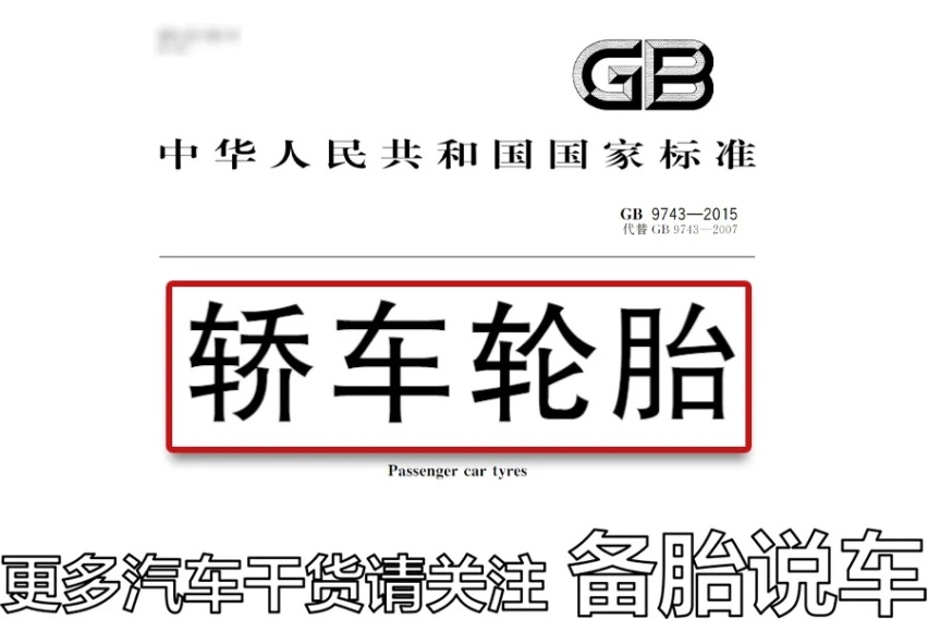

所以对于轮胎花纹的深度,强制性国家标准是有的,我们给你找来了。GB 9743-2015《轿车轮胎》这么说:要求每条轮胎至少有4个1.6mm的胎面磨耗标志。
这个磨耗标记一般是设置在轮胎花纹沟槽里面的,是一个小小的凸起。轮胎磨损到凸起的差不多这个程度,是必须要换、一定要换了。
不过这个是法定最低标准,1.6mm也就差不多相当于是一个5毛硬币的厚度。为了更好地保证行车安全,其实是可以早点换的。

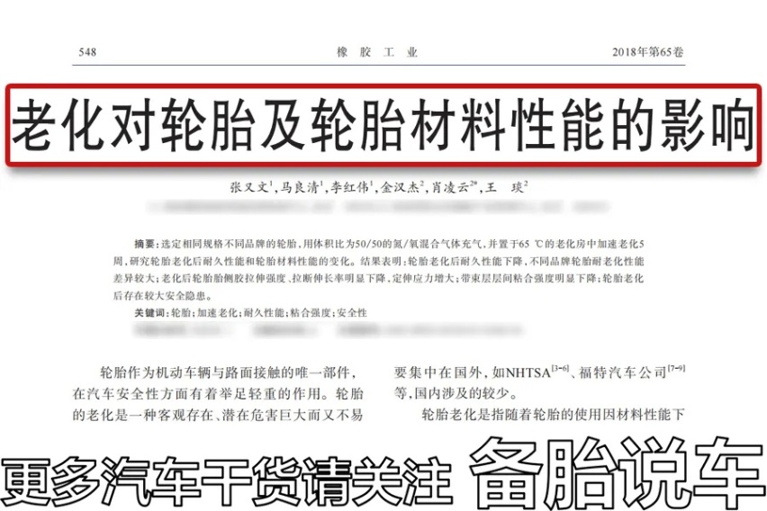

张又文等人发表在《橡胶工业》期刊上面的论文,《老化对轮胎及轮胎材料性能的影响》里面有讲。
轮胎老化后,包括耐久性能、胎侧胶拉伸强度、带束层层间粘合强度等等性能都是会明显下降的,是存在较大安全隐患的。

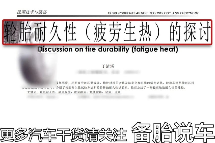

于清溪发表在《橡塑技术与装备》期刊上面的论文也给你找来了,《轮胎耐久性(疲劳生热)的探讨》,上面也讲到过类似的观点。
轮胎的寿命一般是6到7年,超过10年的轮胎,会发生一系列的劣变,就是假冒伪劣的“劣”,某些关键性的性能指标甚至可以下降一半以上。

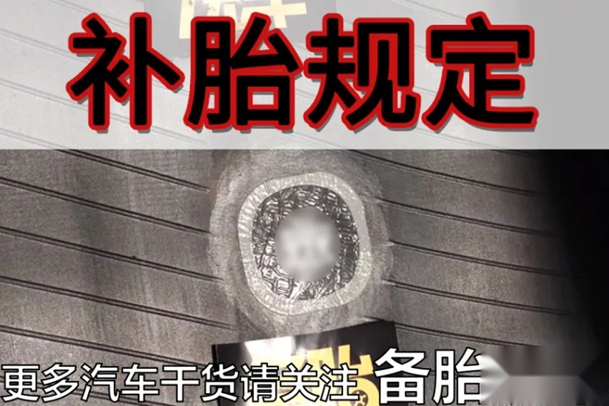

常在河边走,哪有不湿鞋,轮胎被扎很正常的,很多老司机都是碰到过的,对不对?被扎过几次了,补过好几次了,有的也是需要换了。
不同的品牌规定竟然是不一样的,查下来很有意思。美国汽车配件零售商Tire Rack统计过不同轮胎生产厂商对于补胎的规定。
其中规定只能补1次的,有邓禄普、固特异、倍耐力;规定可以补2次的,有阿波罗·弗雷德斯坦、锦湖、普利司通以及旗下的凡士通、Fuzion等等品牌。
规定可以补3次的,有百路驰、米其林和旗下的Riken、永耐驰等等品牌;东洋轮胎说最多补4次。
而马牌、固铂、迪克·塞佩克、飞劲、将军、住友、优科豪马、耐克森、动力王、韩泰及旗下的路欧锋这些品牌,没有规定修补次数,只规定了2次补胎不可以重叠。
大多数的轮胎制造商都表示,如果超过了轮胎规定的修补次数,轮胎的完整性和高速能力就有可能会被破坏,是建议直接更换轮胎的。
就好比:鞋子穿久了,补的次数也很多了,越来越容易坏了,还不如直接去买个新的了。何况你这个球鞋说是要打比赛的,这个不要省。

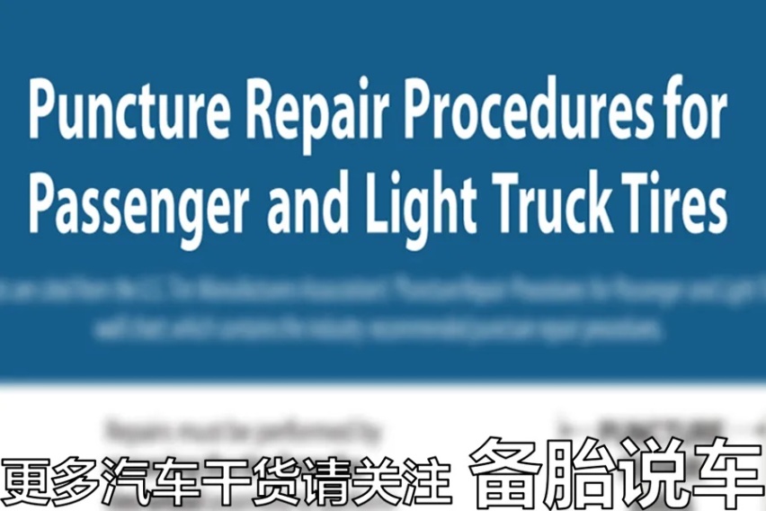

第2个是破损口过大。美国轮胎生产商协会编写了个《乘用车和轻型卡车轮胎的穿孔修复程序》,里面有讲到。
直径超过6mm的口子,差不多就是4个5毛硬币这么厚,如果超过这个大小的口子就不能再补了。
