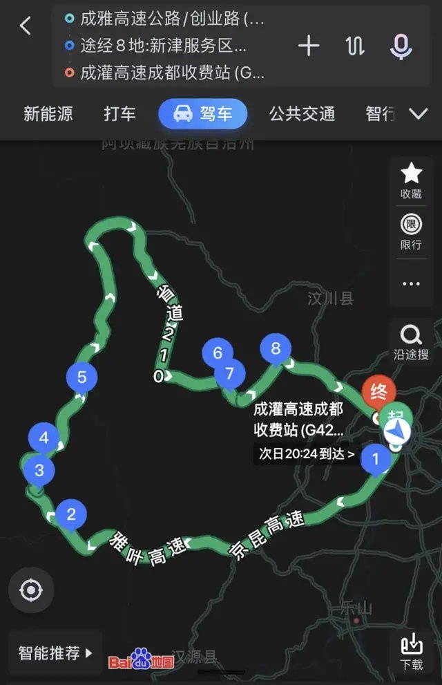

现在是9月22日早上八点,我们在新津服务区。我这两天的任务,是开着这辆全新第四代汉兰达,在川西高原跑820公里,这应该是媒体对第四代汉兰达的首次高原地区测试。

再稍微具体介绍下这次测试的环境(工况):我们主要是在川西高原行驶,全程大概820公里,平均海拔2500-3000米左右,中间会翻越4000多米的垭口,对搭载自然吸气发动机的车型动力性能的考验会比较明显。

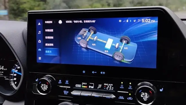

还是简单回顾一下第四代汉兰达的动力总成:2.5L自然吸气发动机最大功率141kW、最大扭矩238牛米,但是主要动力还是依靠电机。这辆四驱版的全新汉兰达拥有前后双电机,前置电机134kW、最大扭矩270牛米,而后置电机还有40kW功率、121牛米扭矩。
第四代汉兰达4000米高原首测:自吸让它差点“窒息”了
当然,因为功率分流混动系统的综合性能不能直接叠加各个子系统的输出,因此全新汉兰达的系统综合功率是183kW、最大扭矩约为391牛米,相当于一台高功率的2.0T发动机。

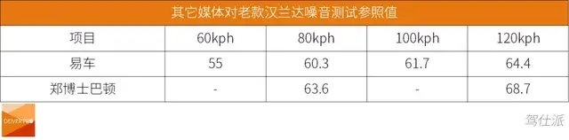

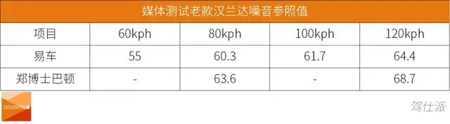

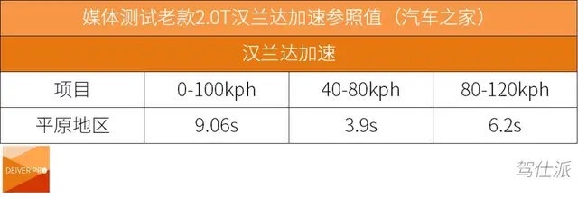

我们也对比了其他媒体对老款汉兰达噪音测试的数据,其中易车是恰好比我们测试数据低5分贝左右。而专业NVH测试博主,郑博士巴顿,测出的2019款2.0T汉兰达在80kph、120 kph的数据其实和这次新车的NVH表现接近。

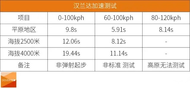

60-100kph加速:5.91秒
80-120kph加速:8.12秒
整体加速表现还是不错的,不过也看得出来整个80-120公里/时的加速时间已经比较长,证明汉兰达在时速超过100公里/小时之后加速性能有大幅减弱。这应该和电机性能有关,毕竟前电机也仅仅134kW,加上两吨的车重,高速影响比较大。

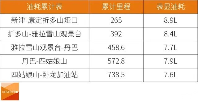

在完成了海拔1500多米的爬升之后,我们来到了折多山垭口观景台。这时候车辆的表显油耗显示8.9L/百公里,行驶里程差不多是265公里左右。
这个油耗应该说是对于第四代汉兰达最为苛刻条件下的测试结果,几乎是在全程高速和全力爬坡的情况下录得的。这可能也意味着,如果不是完全爬坡状态下,第四代汉兰达的油耗应该也很难超过9L大关了。只不过换来的,是整个车在高原状态下动力表现比较弱。

首先是加速测试方面,这辆第四代汉兰达在高海拔地区的零百加速成绩仅为19.44秒——可能手工计时不是特别准确,但是至少也比在低海拔平原地区的加速时间长一倍,足以看出高海拔对2.5L自然吸气发动机输出的影响。
同时,60-100km/h加速的时间差不多是11.14秒,虽然因为测试路段有起伏,但加速时间也差不多是低海拔平原地区的两倍左右。至于更高速度段,因为道路并不支持行驶到120公里/小时,所以无法测试。

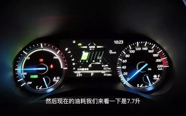

经过一路下山,这辆汉兰达的平均油耗已经下降到了8.4L,说明下山路段的油耗得到大幅控制。不过这代车型似乎没有了之前的B挡模式,也就是强制动能回收挡位,而是提供了手动换挡模式来实现下坡的发动机制动。
等到我们沿着G350国道向着丹巴进发,天色逐渐暗下来。路上遇到不少塌方地段,当前面的轿车在小心翼翼通过的时候,驾驶汉兰达这样的SUV就能够产生很强的成就感,几乎不费吹灰之力就能轻松通过。这大概也是国人喜欢购买SUV的原因。
最终又开了两个多小时后到达丹巴县城,完成第一天的行程。全天驾驶了差不多14个小时,这时候第四代汉兰达行驶了458.6公里,表显油耗是7.7L/百公里,相对于高原驾驶来说,这个成绩和普通2.0T燃油车接近。

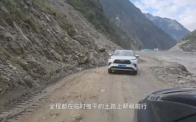

从丹巴出发到小金的路上,刚刚出了丹巴县城就被告知前方有一段长达3公里的破损路面,并存在落石的危险需要快速通过。可是真正到了这段才发现,这种道路根本就快不起来,一边是湍急的河流,另一边则是山体垮塌的地方,中间道路早已经被泥石流冲毁,全程都是在临时推平的土路上颠簸前行。
不过这时候也正好考验第四代汉兰达的四驱性能和底盘舒适性。
在一段维修施工的颠簸路面,整体上还是觉得第四代汉兰达的悬挂是不错的,至少在舒适性上能得到一个80分的水平。坐在里面能够感知到底盘的紧致感还是不错 ,至少不会觉得这个底盘是松散的。并且你可以把速度开得稍微快一些,底盘也是能够支撑起来的。当然你也不可能在这样的路况下以五、六十的时速飞奔,否则车辆的左右晃动以及起伏还是会非常的明显。事实上对于一辆追求家用舒适的中型SUV来说,目前这种状态是恰到好处。
经过颠簸路段之后就是一路坦途了,不过前往四姑娘山这截同样是缓坡路段,对于油耗依然是一个考验。因此等到了四姑娘山,汉兰达的平均油耗再度上升了0.2L,来到7.9L的水平。

结果显示,在海拔2500米高度,汉兰达的零百公里加速是12.06秒左右,60到100公里时速的加速成绩为8.12秒。这个成绩恰好位于平原和海拔4000米的中间,也再次证明了海拔高度对于第四代汉兰达2.5L发动机的影响。

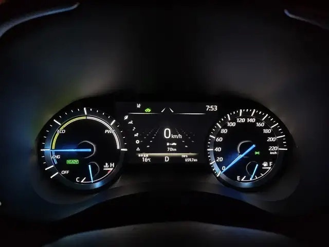

等到正式放行,此时表显续航里程已经只剩70公里,但已经天色渐晚,我们决定一路前行到几十公里外的卧龙加油站,并选择在那里加油完成油耗测试。
最终的加油结果是,加油到重新跳枪,总共加了57.96L燃油,行驶里程是表显的691.5公里,加上清零前的47公里,总共行驶了738.5公里,折算下来的实际油耗是7.8L/百公里。而对比表显油耗是7.6L百公里,由于最开始有47公里高速路程没有计入,我们认为表显油耗和实际油耗其实是很接近的。
