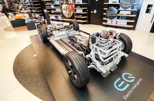

“油改电”真的那么不堪吗?真的!“油改电”实际上是电动车市场还未明朗、技术还未成熟时期,汽车厂家为规避研发风险,而采用的一种过渡手段,毕竟这种改法成本低,而且快;但是毕竟内燃机车型的发动机+油箱结构,换成了电动机+电池结构,可以说是对传统燃油车型最核心的动力系统进行改动,这就好比是对人进行了“心脏移植手术”,没有“排异反应”是不太可能的。我们举几个例子来讲。
比如,为了解决续航问题,需要装载足够多的电池,但同时为了留出一定的离地间隙,就不得不“向内求”——通过将车辆的底盘向上抬高来腾出空间,这样一来,车内的垂直空间就会被压缩,乘坐空间体验甚至还不如原版的燃油车。不仅如此,对于很多燃油车后排中央地板的凸起问题,“油改电”也无法避免,这就进一步压缩了车内的乘坐空间,尤其是后排中间乘客的乘坐体验不会太好。
如果你觉得空间不佳的问题还能容忍的话,那么,“油改电”所导致的车型寿命短和驾控平顺性等问题估计很难忍受。其中的原因,因为燃油车平台通常纵梁高度和动成总成悬置都是针对内燃机垂直方向的振动来设计的,但对于高度只有内燃机一半、工作时会产生前后方向扭动的电机来说,却很难起到限扭的作用。从而造成车辆加速时平顺性差,更因为连接到纵梁的控制臂过长、受力改变而影响到车身结构的疲劳强度和使用寿命,怎么办?只好将相关的结构件做得更粗壮一些,限扭问题一定程度上改善,但因为加了更重的结构件,让本就“体重超标”的电动车开起来更加笨重。
奔驰EQC就是典型的案例。因为同样是基于纵置后驱平台打造的纯电动车,为了跟现有的车身和悬置结构相结合,其不得不将电驱系统安装在复杂的笼形框架里;而且为了提升续航里程,还将一部分电池装在了后排座椅底部。奔驰EQC如此,同是“油改电”的EQA/EQB显然也不能避免类似的问题。所以,基于燃油车平台的修修补补打造的纯电动车,很难弭平燃油和电动两种驱动方式之间的鸿沟。正所谓:术业有专攻。要想解决纯电动车的续航、空间、价格、平顺性等问题,发挥电驱动优势,还是要研发适合“电池+电机”专属的电动平台。

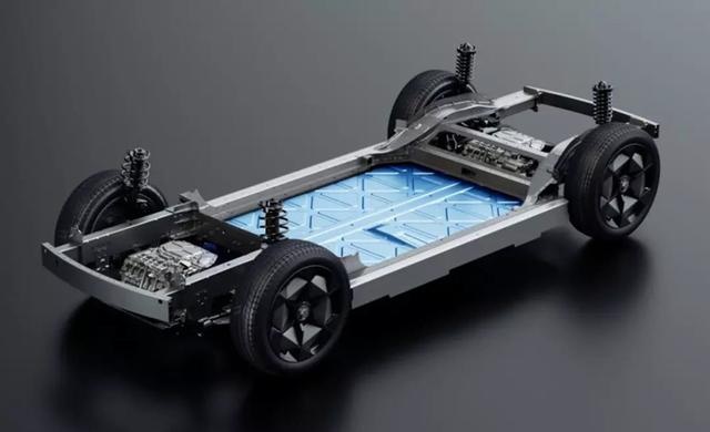

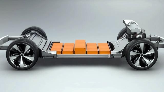

那么专属的电动平台有什么特点和优势呢?如今的电动车平台更像是一个“滑板”,没有了传统燃油车布置传动轴的中央通道、加强油箱的油箱横梁等结构,这样设计的目的是为了将电池安装空间最大化,并尽可能压榨出车内乘员舱的空间。有些先进的电动车平台,电池包已经不再是安装在底盘上的一个零部件,而是融入底盘,成了底盘的一部分(电池包完全嵌入车底),这不仅让续航里程大幅提升,还进一步减小了电池包对车内垂直空间的挤压,且实现后排地板纯平设计,乘坐体验更佳;而电池包周围专门的吸能结构和防护梁,不光提升了电池包的安全性,更能为车身提供一定的刚性并起到降低车身重心的作用,使车辆拥有更好的驾驶动态。
与此同时,因为没有了体积庞大的发动机、变速箱结构,取而代之的是尺寸紧凑的“三合一”电驱动动力总力(电机、电控、减速器),其被尽可能的安装在较低的位置,进一步降低车辆重心还为其他系统的安装腾出了空间;两侧的纵梁也随之降低了很多,以减少悬置结构的长度。所以我们看到的纯电动车平台打造的车型通常前后悬都非常小,轴距被尽可能的拉长,四个车轮尽量贴近车身四角,把更多的空间留给乘员舱或后备厢,让一款尺寸一般的小车也能拥有超大空间实力,这是“油改电”车型几乎无法实现的。
