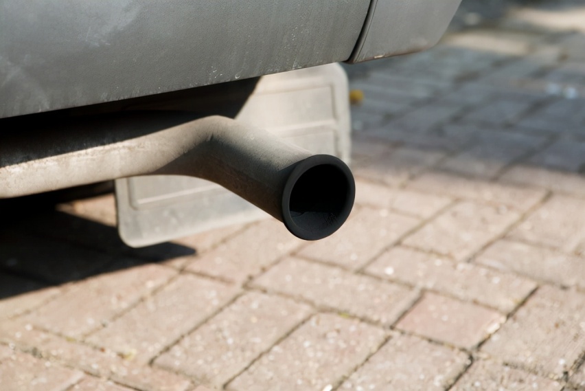

如果4S店的维修师傅告诉你汽车发动机严重积碳了,你会怎么办?我觉得有一部分人会直接选择花钱在店里做积碳清理,还有一部分人会采用一种“土办法”,即大脚轰油门。
所谓积碳,就是燃油在内燃机里因燃烧不充分的产物,一般会吸附在喷油嘴、节气门、油路、火花塞附近。可以说,只要是烧油的车,都会产生积碳,顽固的积碳可能造成各种故障,说它是燃油车最大的敌人一点都不过分。
不知道从什么时候开始,大脚踩油门能清除积碳这种说法开始盛行,甚至还有点“包治百病”的意思,今天我们就聊聊这种“土办法”对清除积碳到底有没有效果。
先上结论:大脚踩油门的确可以烧掉一部分积碳,但仅仅是一部分,而且要掌握方式方法,否则积碳会越整越多。
一般来说,想通过大脚轰油门的方式清除积碳的话,需满足2个先决条件,一是发动机转速超过3000转,二是在这个转速下持续进行20分钟以上。
所以……您原地踩两脚油门是没有任何意义的,而且这种方式很难稳定住发动机的转速。油门踩深了,喷油量瞬间增大;踩浅了,气门开合度不够,导致进气量不足,反复几次之后,多喷出来的汽油燃烧不干净,积碳反而会变多。
万一再赶上一辆带有断油保护的车,N挡或P挡状态下,发动机转速只要超过3000转直接断油,别说持续20分钟了,20秒估计都够呛。大脚轰油门这种方法,最好是在高速公路上进行。
大脚轰油门这种方法对于附着在喷油嘴上的积碳还是有些效果的,不过想要彻底除掉积碳重灾区(燃烧室、进气歧管和气门)处的积碳,就有点捉襟见肘了。

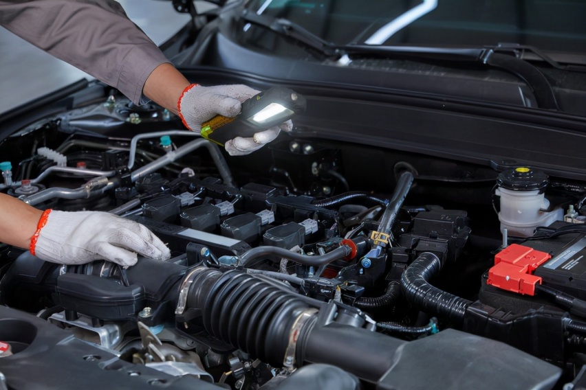

最稳妥的还是将车开到4S店或修理厂,将积碳严重的零件拆下来清洗。积碳不是特别严重的情况下,也可以采用“打吊瓶”这种免拆方式清洗。

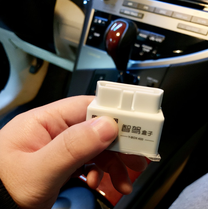

判断积碳的严重程度可以靠感觉,比如怠速明显抖动、点火困难、爆震等。也可以通过智驾盒子的发动机工况诊断功能,通过节气门绝对位置等参数辅助判断。

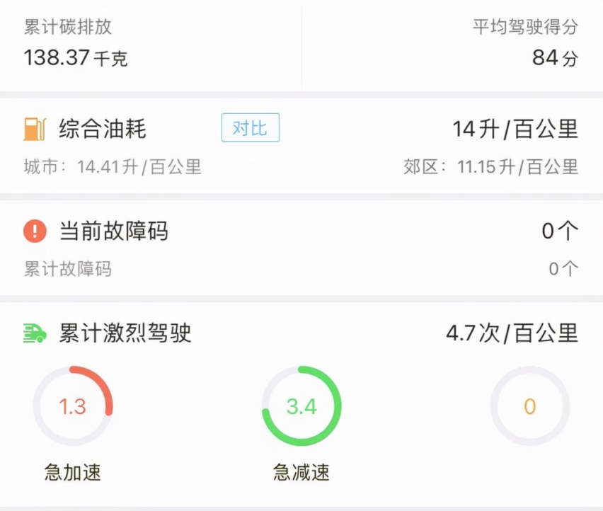

在行车过程中,特别是道路拥堵的时候,一定要避免激烈驾驶情况的发生,特别是反复地急加减速。为了更好地监督和纠正自身的驾驶习惯,可以定期查看智驾盒子对于驾驶行为的大数据分析,做到及时发现及时调整。
控制好急加速、急减速、急转弯的次数和发生频率,不仅可以减少积碳的产生,还能有效降低油耗。
