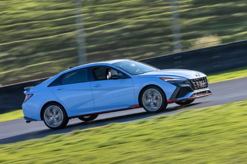

近期,现代汽车将伊兰特的高性能版本伊兰特N带入国内,让媒体进行测试,虽然没有上市的明确日期,但足以看出现代想要引入N品牌的决心,伊兰特N在发动机、变速箱、底盘、转向、轮胎和刹车6个方位全车大改,性能到底在什么层面,如果引入大概什么价格?下面我们来详细分析。
伊兰特N的6项主要改变

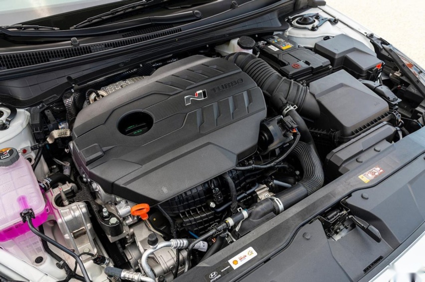

伊兰特 N搭载了一台来自飞思N的2.0L涡轮增压直列四缸发动机,配备更大的52mm涡轮增压器,最大功率达到280马力,2100转/分输出392Nm的峰值扭矩。相比普通的1.4T伊兰特,动力几乎增加了一倍,相比领克03+或者高尔夫GTI这样的竞争车型,也多出几十马力。发动机排气声浪经过特殊调教,可以在降档时发出“噼里啪啦”的补油声。

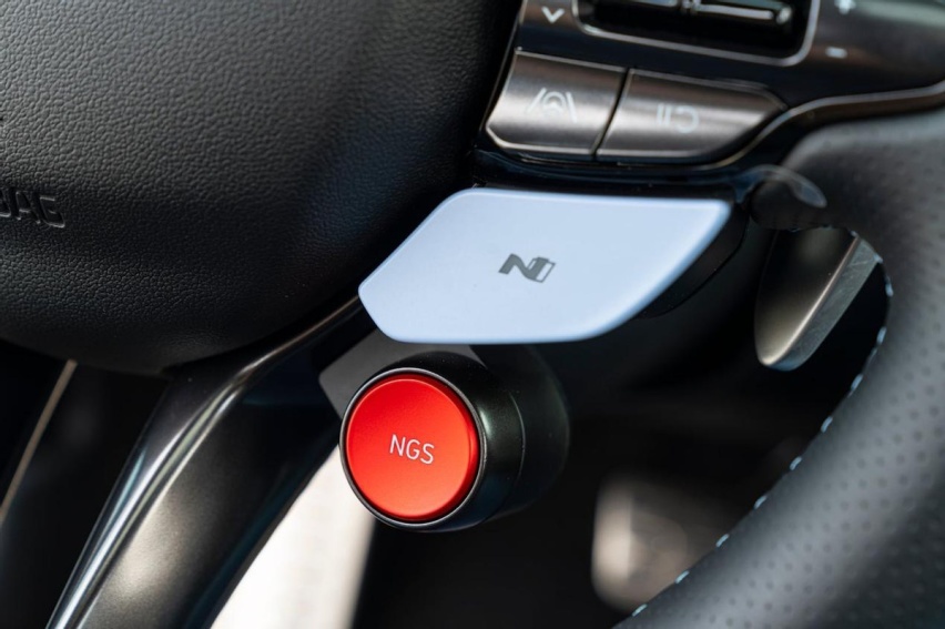

搭配6速手动挡或者现代N高性能部门内部开发的8速湿式双离合。在N Grin Shift功能下,可以提供20秒的超增压模式,按下按钮就可以提供10马力的加成,达到290马力,但是在超增压模式后有40秒的“冷却时间”,可以在超车时使用。为了让你拥有更多的驾驶参与感,现代故意营造了一种不够平顺的双离合换挡感受,在快速换档后提供轻微的扭矩冲击,以产生类似手动换挡的感觉。

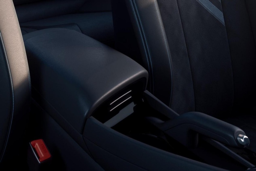

另外一个对想要体验漂移的高阶驾驶爱好者来说,现代还特意保留了机械手刹,可以通过手刹来控制前驱车的行驶动态,让后轮突破抓地力,做出漂移的动作。

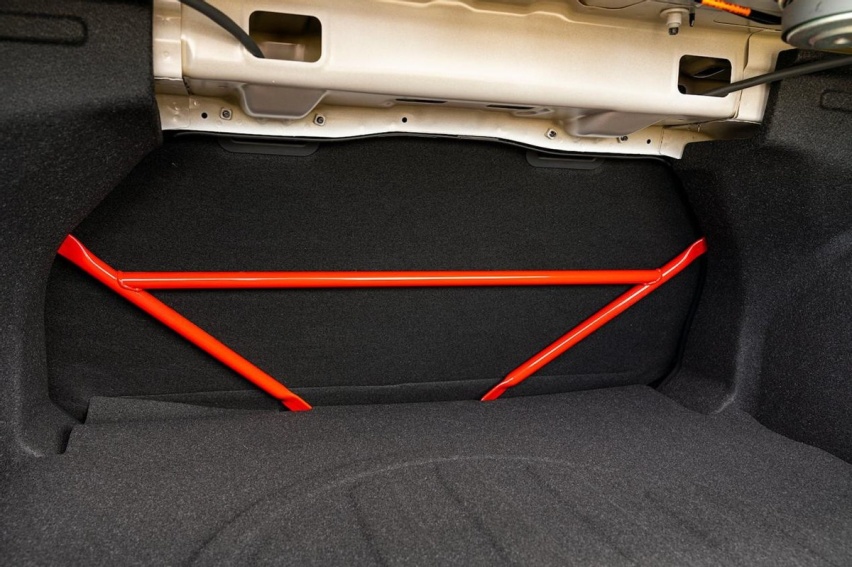

家用车的底盘抗扭刚度一般都不高,但对于激烈操控的运动车来说,底盘刚度可以直接影响转向和操控的精准度,伊兰特N有一系列的支架和加强措施,改进包括七个不同位置的加固焊接点,以及更坚固的支柱塔架、双复合衬套,在后排座椅后面,还可以看到鲜红色的后支架,这种设计通常出现在赛车上,这种H形多关节后刚性杆直接将车身刚度提高了29%。

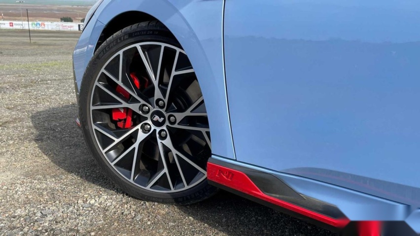

如果你体验过赛道驾驶或者山路长时间下山行驶,那么对刹车的热衰减一定非常熟悉,刹车长时间工作后,刹车能力大幅减弱,甚至出现刹不住的情况,伊兰特N采用了来自赛车的刹车通风技术,将前方的冷空气通过管道引至刹车盘,而刹车盘本身的尺寸也增加到了360 毫米,激烈驾驶也不会出现热衰减。
但这款车也有一个明显的缺点,那就是前后都使用了单活塞卡钳,与普通车型相差无几,对于一台280马力的高性能车来说,在刹车时车身重量会快速前移,前刹车压力大,至少需要双活塞或者四活塞卡钳,这一项可以在后期自行加装。

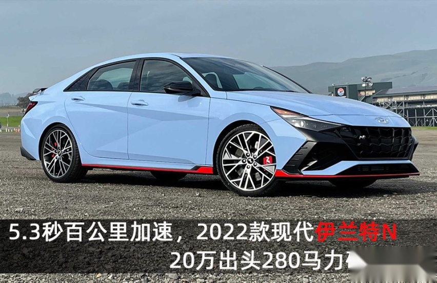

选车侦探观点:从6项改变来看,整车的升级全部围绕驾驶,5.3秒的(实测5.6秒)百公里加速在30万级燃油车中难寻对手,包括ELSD限滑差速器、电子悬挂调节、刹车通风、底盘强化、集成驱动桥等升级超出了GTi的升级范畴,伊兰特N更接近思域Type-R这类高性能掀背车的升级强度,如果价格控制在25万以内,相信会有市场前景。
