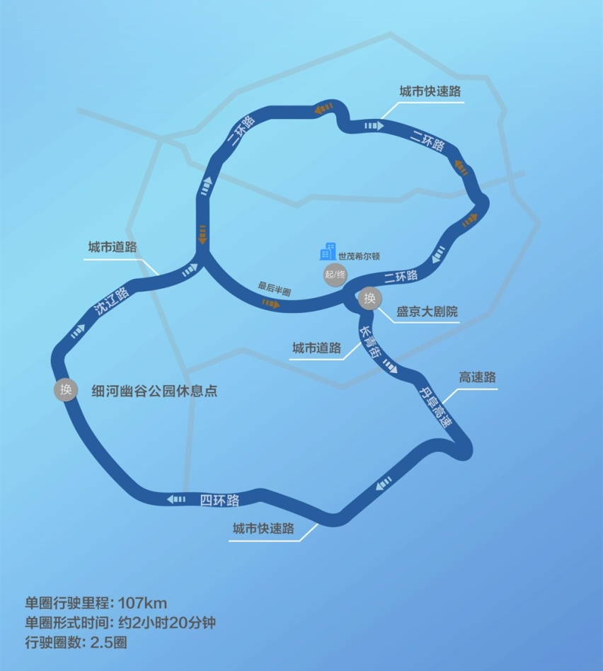

本次试驾实测从沈阳世茂希尔顿出发,单圈行驶里程约为107km,行驶两圈后再加上最后半圈回到酒店,全程大约在280公里。试驾当天的最高气温为6°度,最低气温为-10°,试驾车型为比亚迪海豚 2021款时尚版,NEDC续航里程为405km。
第一圈驾驶我们选择的是标准能量回馈,第二圈则是选择了ECO驾驶模式以及较大能量回馈,而且在试驾过程中也没有关闭空调,空调的温度设定为24°,自动模式,试驾路线涵盖城区路、高速路两种路况。

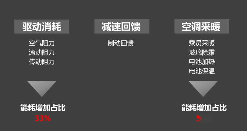

为什么比亚迪海豚能在低温环境表现优异?答案在于对症下药。在低温环境下,有下面几个因素会直接影响纯电车的续航能力。
1.在低温环境下,环境空气密度变大,空气阻力变大。
2.在低温环境下,传动和滚动的阻力变大。
3.为了保证电池活性,需要耗电给电池加热。
4.乘员舱内的采暖需求。

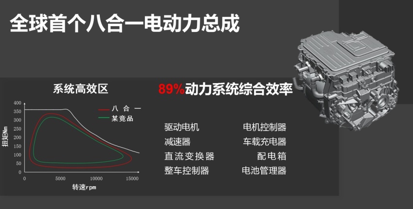

在自身减重以及动力集成方面,全新e平台 3.0突破动力总成电-磁-力-热-声多物理场耦合制约难题,开发出了全球首款集成电驱动、充配电、VCU和BMS的八合一深度集成动力模块。通过功能模块的系统高度集成,达到提高空间利用率、减轻重量等目的,具备高度集成、高功率密度、高效率的特点。相比于同级别车型,比亚迪海豚搭载的动力总成重量更轻,体积更小,同时缩减系统零部件,使得车辆拥有更高的空间利用率,以及更优秀的NVH表现。

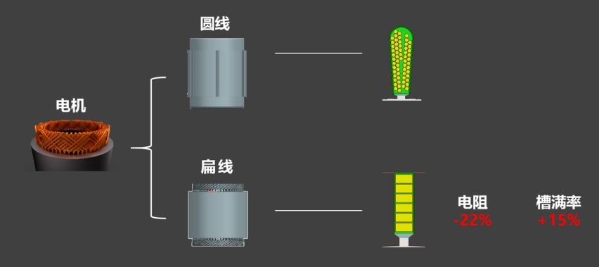

在动力方面,比亚迪海豚采用比亚迪自主设计制造的发卡式扁线电机,具备低损耗、高效率、高散热性能的优质特点。制动回馈方面,e平台3.0标配比亚迪与博世联合开发的电液制动系统,集成了电子制动分配、液压制动辅助、车辆行驶动态控制等十余项功能,在保证优越的制动性能的同时,最大减速回馈达加速度达0.3G,覆盖日常行车工况,实现最优的制动回馈性能。

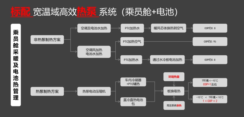

最后,针对电池包加热以及乘员舱的取暖需求,全新e平台 3.0首创电动力总成主动产热的黑科技,通过热泵将乘员舱、动力电池、电动力总成深度集成,电动力总成的余热回收后为热泵提供辅助热源,使得热泵在零下30℃也能够完全满足乘员舱采暖需求。除此之外,还首创冷媒直接冷却加热式的电池热管理,减少能量传递环节,进一步提升能量利用效率。
