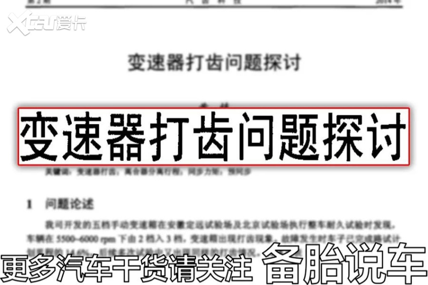

第1个,离合踏板不踩到底就挂挡对变速箱齿轮的伤害是非常地大的。
在换挡的时候,是需要迅速地踩下离合踏板,彻底分离离合器的主、从动盘,来切断发动机动力传递的。如果离合器踏板你没有踩到底,动力切换不彻底,就会影响挂挡的。
黄镇发表在期刊《汽齿科技》上面的一篇论文,《变速器打齿问题探讨》,里面有讲到。
由于离合器分离不彻底,发动机曲轴和飞轮的转动惯量增加很大,这个时候,同步器的同步摩擦力距也会变得更大。
简单点说就是:发动机还有残余的动力给到变速箱,这个时候,齿轮间的冲击就会变得更大了,就容易出现「咯」这种打齿的情况。

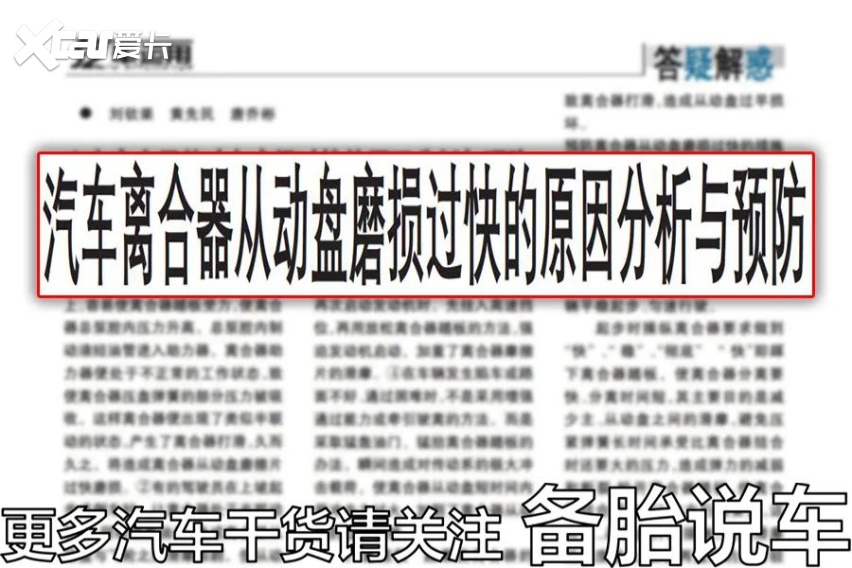

第2个就是开车的时候脚一直搭在离合器踏板上面。
刘钦渠、黄先民等人发表在期刊《汽车运用》上面有篇论文,你听听看,《汽车离合器从动盘磨损过快的原因分析与预防》,上面有讲到。
有经验的驾驶员经常习惯于把脚放在离合器踏板上面的,容易使离合器踏板受力,离合器便出现类似半联动的状态。
就好像:手轻轻地搭在键盘上,可能一不小心字母已经按下去了。
长时间处于这种状态,容易出现离合器过热、打滑的情况。

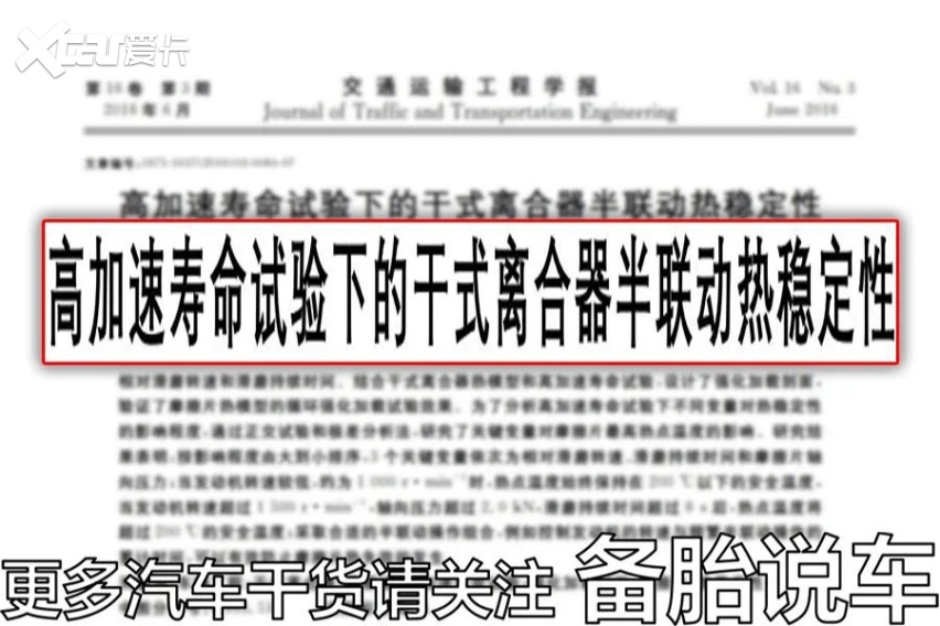

王阳阳、陈广达等人发表在期刊《交通运输工程学报》上面有篇论文,《高加速寿命试验下的干式离合器半联动热稳定性》,里面做过实验的。
半联动状态下,摩擦片轴向压力是超过2000N的情况下,滑磨持续时间超过8s之后,温度就会超过200℃这个安全温度了,挺高的,对吧?
我们就这么搭着离合器上的话,力度是没那么大,2000N是到不了,但是一直搭着,时间长,磨久了肯定也是不好的。

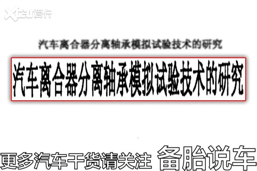

第3个,等红灯的时候,一直就离合踩在那边,这个对分离轴承的损害其实也没有想象中那么小的。
每次踩下离合踏板,分离轴承都是会承受很强的分离力的。
合肥工业大学张金焕有篇硕士论文,分享给你,《汽车离合器分离轴承模拟试验技术的研究》,上面说。
分离轴承在每次分离期间,要能够承受来自螺旋弹簧或者是膜片弹簧轴向压缩的最大分离力,一般来说的话,轻型车、轿车是1000到2000N。
比较长时间地踩着离合,分离轴承就一直这么受力,会加速疲劳的。

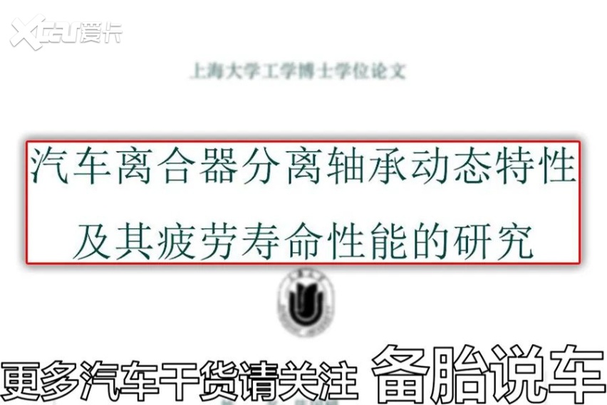

上海大学陈国樑也有篇博士论文,你接着听听看,《汽车离合器分离轴承动态特性及其疲劳寿命性能的研究》,里面说。
接合时间固定为2.5s的前提条件下,分离时间越短,推式分离轴承的疲劳寿命越长。
分离时间为0.1s时的寿命是分离时间为5s时候的3.86倍。
都不用记的,简单地说人话就是:离合器踩得越久,分离轴承的寿命就减少得越快。
等红灯要是不巧,20s、30s也是存在的,对不对?想想看这个寿命日积月累下来会缩短多少?而且一直踩着,脚不酸吗?对吧?

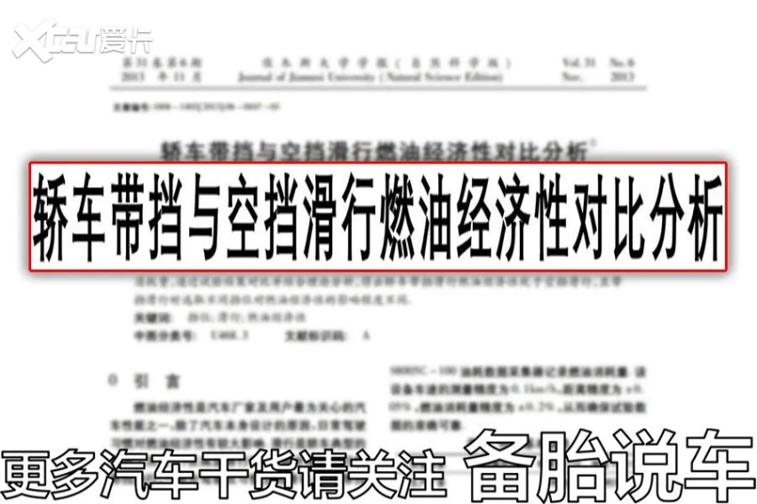

刘庆波、侯永平等人在期刊《佳木斯大学学报(自然科学版)》上面有篇论文的,《轿车带挡与空挡滑行燃油经济性对比分析》,上面做实验的。
手动挡的吉利汽车带挡滑行的燃油消耗率比空挡滑行更低,3挡滑行燃油消耗量只有空挡滑行的58.11%,一半多一点点。
这个就是因为现在的电脑,行车电脑(ECU),是根据转速来确定什么时候来喷这个油的,转速下降到一定程度,为了维持这个怠速会多喷的。
带挡滑行的时候,车辆惯性会带动发动机在运转,发动机转速下降反而会更慢一点,喷油的时间相对也会更晚,量也更少一点。
空挡滑行除了油的问题,还会影响车子的制动的,有一些车型是有一定的危险。

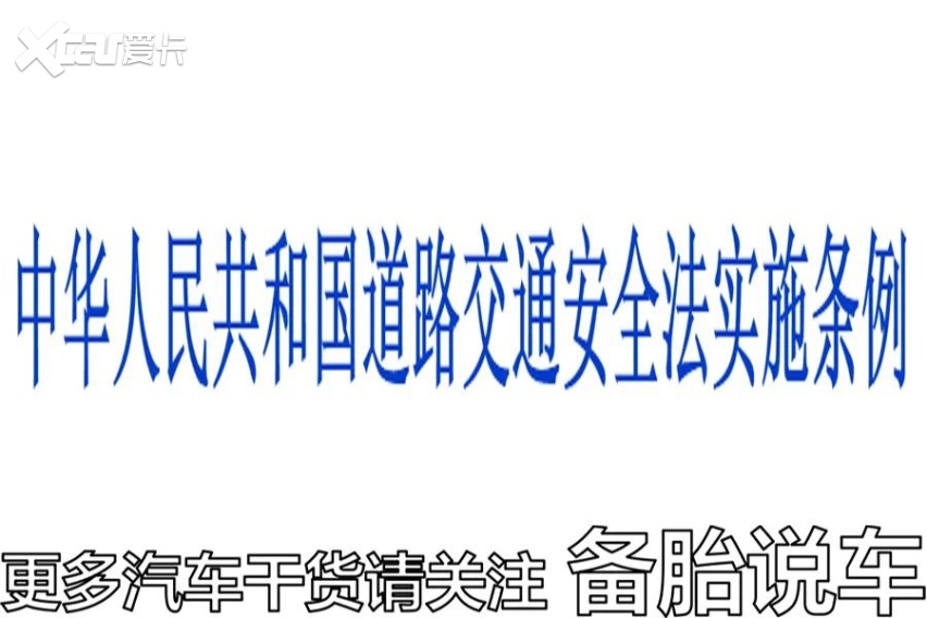

不纠结这个问题,我这么给你找到的资料,《道路交通安全法实施条例》第62条是明确这么说的:驾驶机动车下陡坡的时候,禁止熄火或者空挡滑行。
反正这个是条例,管它呢!省不省油了什么,反正得照做的,就这个意思。
