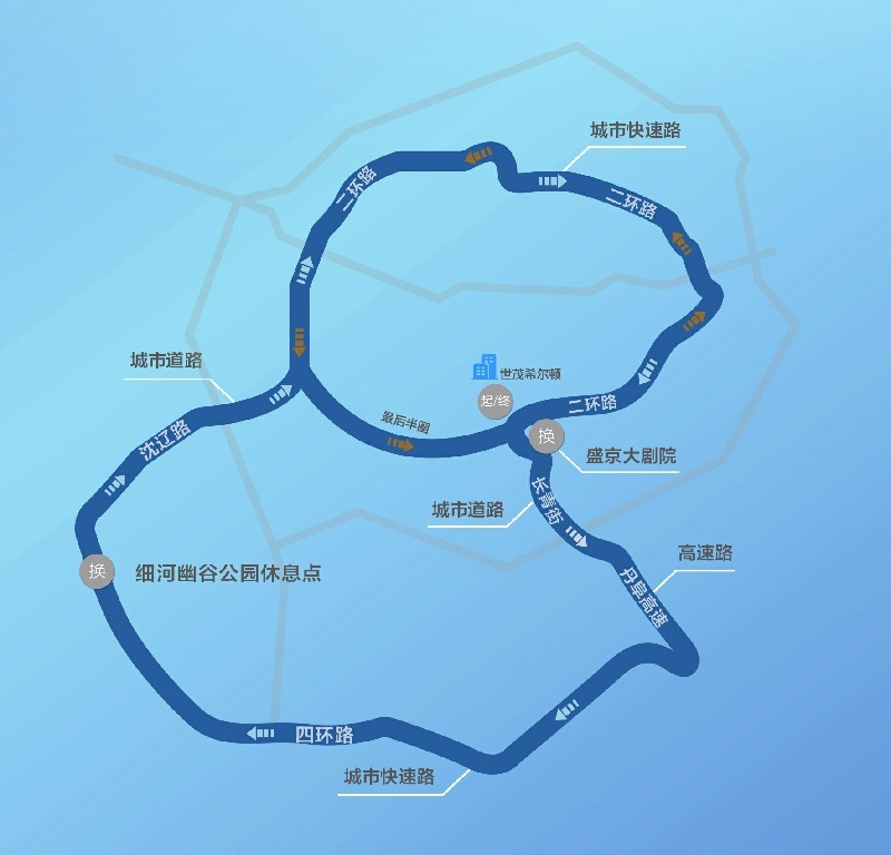

测试以世贸希尔顿为起点,单圈行驶里程约107公里,单圈行驶用时大概为2小时20分钟,行驶圈数为2.5圈,途中设置有细河幽谷公园和盛京大剧院两个换手点。整个路线包含了高速公路、城市快速路、普通道路,并且我们从早高峰开到了晚高峰,因此还是比较贴近日常驾驶路况的。

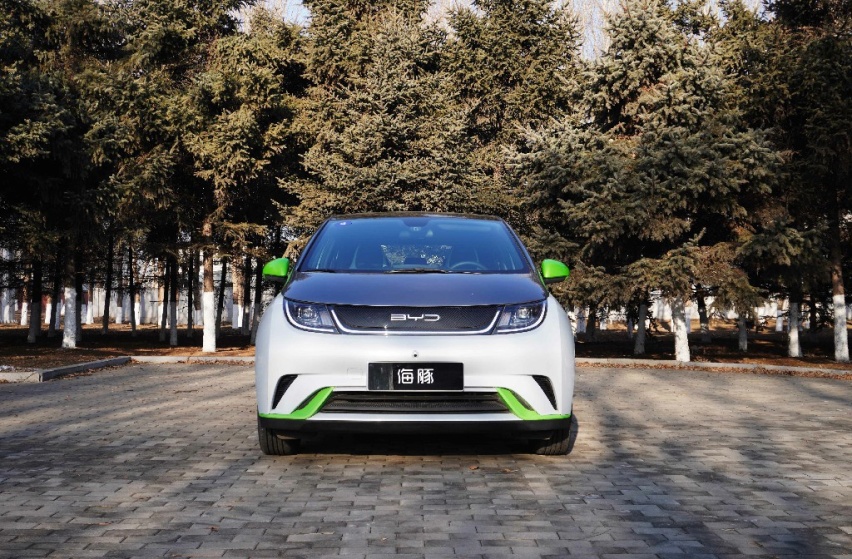

此次的测试车辆为NEDC续航里程405公里的海豚时尚版车型(补贴后官方价格10.88万元),每台测试车辆共2人驾乘。

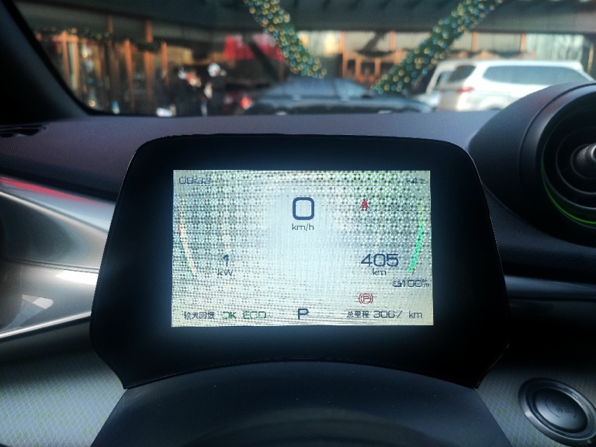

在出发前,我们将车辆驾驶模式设置在ECO模式,动能回收也选择了最大的回馈力度,让车辆保持在最佳能耗设定。空调则设定为自动模式,温度在24℃,并且一路放音乐、为手机充电,尽可能模拟日常使用环境。

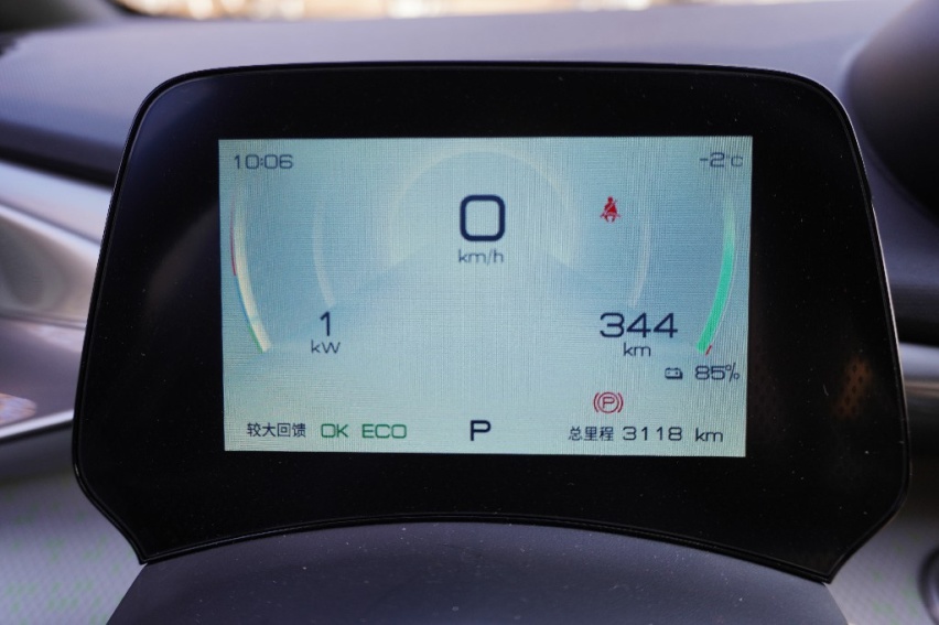

整个测试过程都为编队驾驶,在到达第一个换手点时,由于行进路线是出城方向,车流量不算很大,也不需要频繁的起步刹车,因此电量保持还不错,在实际行驶51公里之后,SOC剩余为85%,表显剩余里程为344公里,相比实际续航多出10公里。

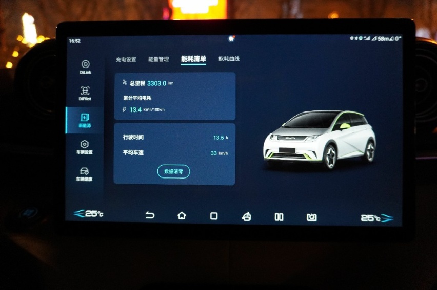

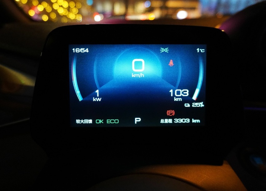

总之,跑完全程大概花费了不到7小时的时间以及236公里的实际行驶里程,车辆的最终SOC剩余值为25%,平均电耗则在13.4kWh,表显剩余里程为103公里,比实际续航多出66公里,最终海豚的冬季续航实测保持率达到82%,这样的表现确实不错了。

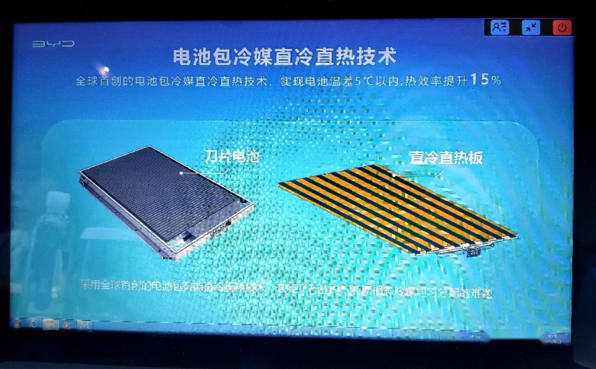

于是比亚迪针对后者使用了两项特别技术来降低能耗。首先就是海豚电池包采用的冷媒直冷直热技术,这项技术为比亚迪全球首创,能够实现电池温差5℃以内,热效率提升15%,也就是说加热电池包以及保温相比之前消耗的能量会更少。

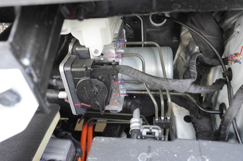

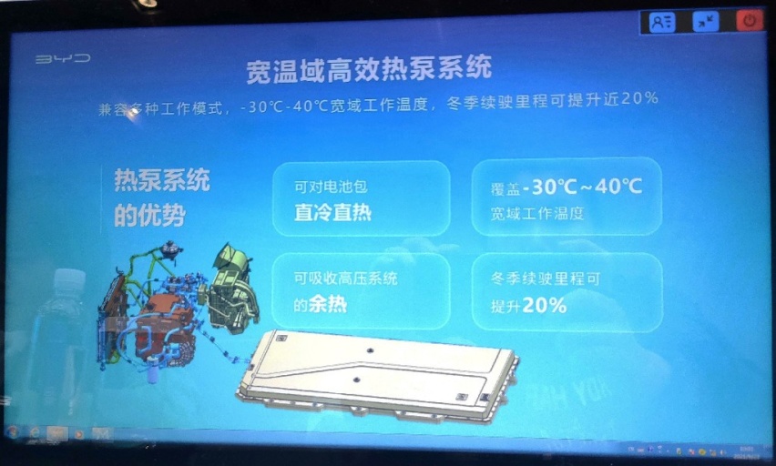

其次,就是该车搭载了一套宽温域的高效热泵系统。热泵的工作原理与空调类似,都是通过压缩机来搬运空气的热量,使用冷媒作为介质将车外热量带到车内实现采暖,“1度电可换大于1度的热”,因此相比于传统PTC加热方案,热泵本身可实现更高的加热效率。
而且为了提升低温下的热泵效率,比亚迪做到将整车热量综合利用,除了环境热量,也利用来自动力总成和高压系统的废热,来为车辆提供热量来源,再搭配电池热管理的冷媒直冷直热能进一步提升制热效率,因此这套热泵系统可以在-30℃-40℃的极宽温度区间内正常工作,并让车辆的冬季续航提升近20%。
