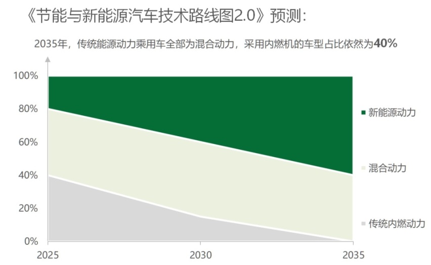

根据《节能与新能源汽车技术路线图2.0》预测,内燃机动力到2035年仍然占40%的市场份额,而且在2025-2035这十年间,这种传统动力的份额一直保持稳定。
所以,电动虽好但燃油车未来15年不会死。

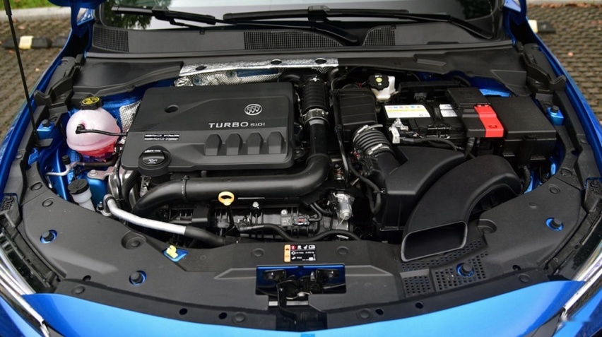

首先通用从最基础的燃烧架构上下了不少功夫,新机型采用了高滚流进气道和大弧面活塞头部,这让进气流动性更好,进气效率更高。新机型将排气系统集成到了缸盖上,把排气阻力也降低了。缸盖用上了大量铝合金旋转铸造工艺,让屈服强度、抗拉强度、高周疲劳强度都有了较大的提升,可以预见新发动机的“耐操”度应该会进一步加强。
进气是“吸”,排气是“呼”,这也是传统车企们最见技术的两点。现在新1.5T发动机把“呼”、“吸”的问题都解决了,剩下的就是喷油控制了。新机型采用了目前比较领先的35MРа高压燃油直喷系统,这套系统对于喷油量控制更加精确,可以确保燃油充分燃烧,从而满足高功率的开发要求。
简言之就是“烧”得更好、更充分,效率提上去了,然后排放也优化了。

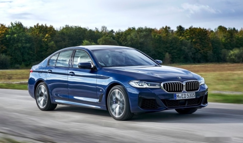

当然,对于高功率发动机来说,冷却、润滑也是非常重要的一环。最典型的就是宝马的B48 2.0T发动机,它就是“大力出奇迹”的典范,高爆压、高喷油压力直接怼,出来的效果确实不错,动力输出直接而有力,缺点就是上了年份发动机撑不住,容易渗水渗油。

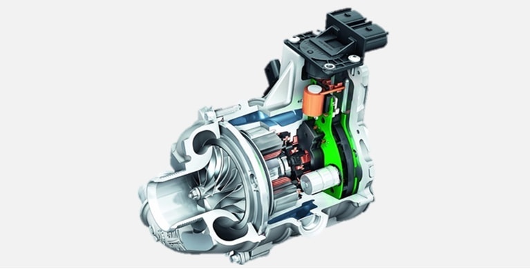

它的电动涡轮增压器更是可以全工况下精准控制排气阀的开启时刻与开度,对于增压压力的建设更加精确、快速。大幅降低了涡轮迟滞的现象,提升了增压器的动态响应能力。看一下“结果”就知道了,新发动机的最大扭矩转速区间是1500-5000rpm,基本上就是提速够快,而且足够持久。
也就是说,如果我们在市区开,基本上下脚深一点涡轮就开始介入了,1500rpm就能达到最大的扭力输出了,所以它的动力响应足够令人放心。

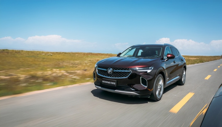

从输出的成果来看,它的最强版本是在别克昂科威S 552T车型上,可输出最大额定功率155kW,升功率达到了惊人的103kW/L,堪称同级“马力王”;最大扭矩可达270N·m,0-100km/h加速8.4秒,WLTC综合油耗为7.15L/100km。

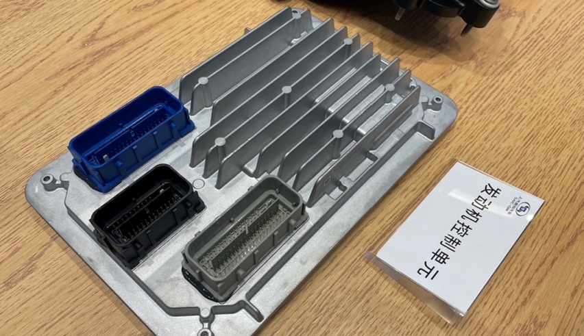

新发动机采用了最新的ECM控制模块,可以更加精准地契合用户的需求,它的控制系统安全性达到了全球领先的ASIL-D水平。 与此同时,它的运算能力堪称是同级“最强大脑”。 频率达到300MHz,算力相比主流产品提升近14%,内部存储器相比主流产品提升33%以上。 它实现了更多的功能,而且还支持全生命周期OTA远程升级功能,这在同级别的燃油发动机中是非常罕见的。

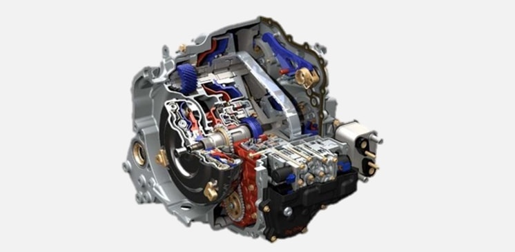

本次威朗Pro配的就是通用最新研发的钢链式CVT变速箱,它既有传统CVT变速箱的平顺,又有更强的承载能力。以威朗Pro为例,虽然定位是家用轿车,但它7.7秒的加速水准完全可以达到小钢炮级别了,比1.4T的速腾快了刚好1秒,日常家用绝对是绰绰有余了。

从国家战略看,如文首所说,2035年仍有40%的内燃机车型存在。虽然是混动但肯定是非插电的HEV,技术上仍以传统动力为主。所以更新1.5T发动机完全符合产业方向。

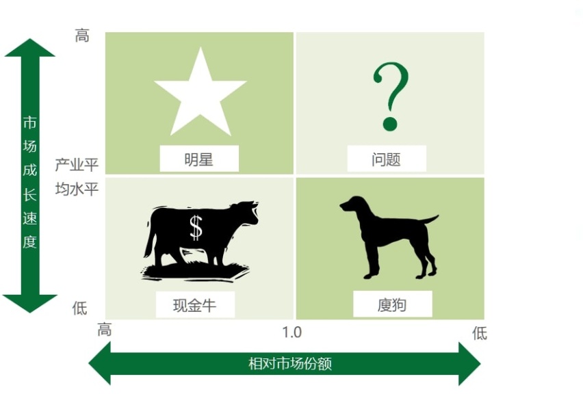

从公司战略看,有一个波士顿矩阵。即,公司业务大致可分为四块:瘦狗、现金牛、明星、问题。两个维度分别是市场份额和增长速度。
很明显,电动车是明星业务:增速快但市场份额小;燃油车是现金牛业务:增速慢但市场份额大。明星业务肯定是要投入,否则明天会死;但如果丢掉当下的现金牛业务,公司很可能今天就死。通俗讲,这是一个战略节奏的问题。
11月,上汽通用的新能源汽车销量占公司总销量的2.2%,传统能源占97.8%。如果把这个比例放到全国市场,会更夸张。所以当下的现实是:电动车对于上汽通用是一个小火星,虽然未来会星火燎原;燃油车是一只现金牛,相当于整个农场的饭碗。

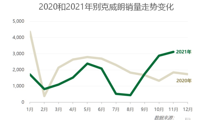

那从市场角度看呢? 威朗Pro9月上市后,销量迅速攀升。 11月的上险数已达到3000辆,成为近两年的一个高点。 说明市场还是买单的。

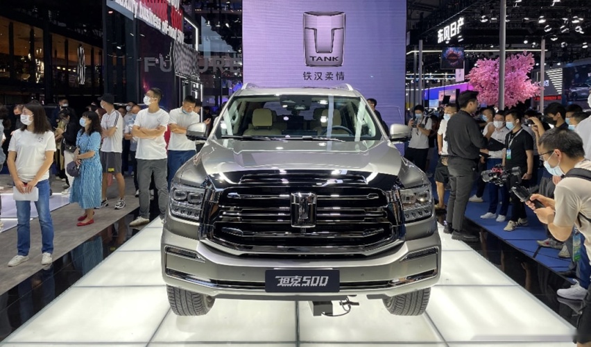

实际上远不止通用一家在推出新的发动机,一众国内外厂商其实也依然在下力。比如长城最近亮相的坦克500,就搭载了一款全新的3.0T V6发动机,这么大排量发动机可比通用更加“逆潮流”。
而且通用这款1.5T发动机已经是第八代了,它是有“基础机”的,长城这款发动机还是全新平台打造的。为什么长城这么下力?无非是因为它看准了,在未来中大型硬派SUV市场还大有可为,虽然大家嚷嚷着电气化,但买燃油车的依然占有很大的比例。
