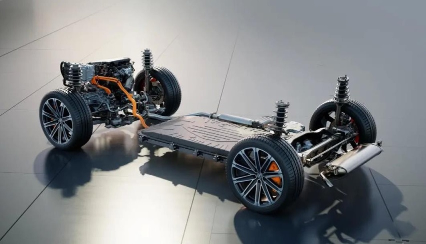

变速器集成电机
电驱系统和变速箱(单速动力分配器)相结合,是目前混合动力的主流方案,通过湿式三离合模块进行动力分配,在不同的工况下,智能切换动力系统,比如低速纯电,高速内燃机直驱,也有串联和并联两种模式的电机内燃机同时工作模式。

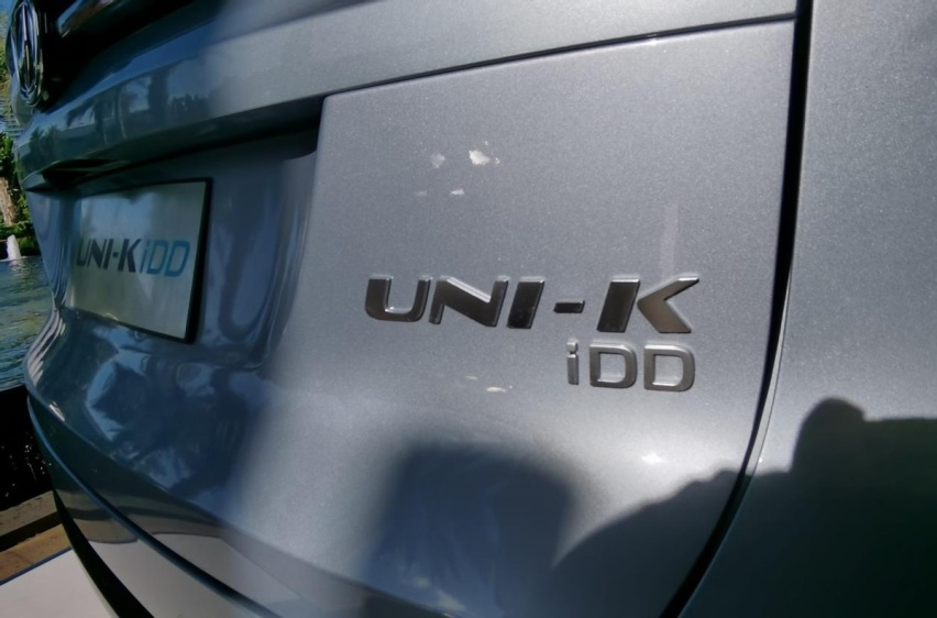

选车侦探观点:目前这套理论上的iDD系统其实还没有投产,而在即将上市的长安UNI-K IDD上,依旧是普通的1.5T内燃机(40%热效率)+6速双离合变速箱+电机的方式,相比比亚迪、本田可以串联也可以并联的混联结构,长安目前量产的仍然是传统的串联模式,45%热效率的发动机还没有投产,未来我们可以期待真正的iDD系统搭载于长安车型。
