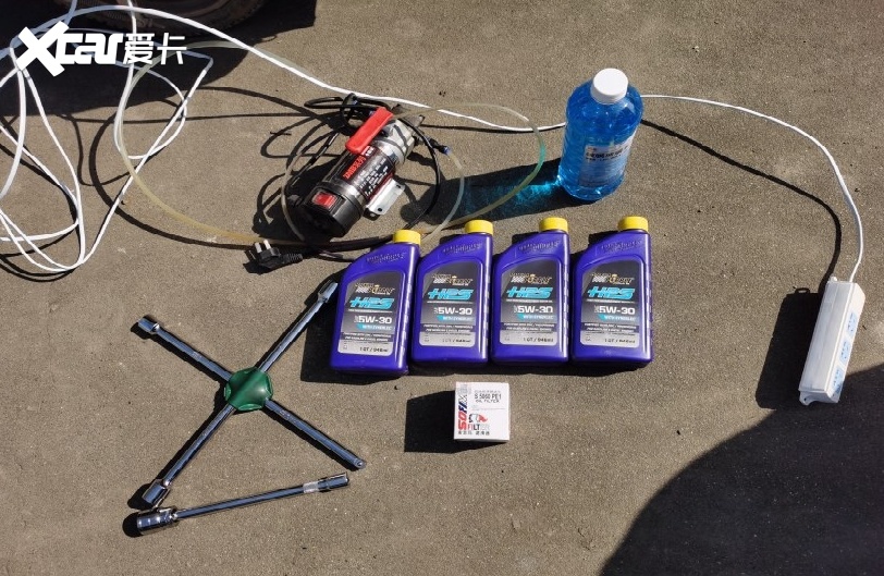

车子从2015/10/27购入使用到现在已经6年多了,跑了117000多公里。6年下来也没有特别的问题,很省心没有大毛病。只是人无完人,车无完车,小毛病确实也存在一些。标致4S店从2015年的3家变更到了目前的1家。车子的保养在做首保之后,也都是自己汽修店保养或是购入机油、滤芯等原材自行做保养。小众车保养贵,自己也喜欢折腾再加上4S离家实在是太远。造成了保养、故障排除不依赖于售后的用车养车现状。
对法系车燃油添加剂的认识
可能是发动机设计的初始问题,也可能是未参照保养手册按公里数添加燃油添加剂,越来越多的408车主面临烧机油问题。出于对汽车的热爱,我们也有一群共同研讨408(法系)车主,从普通的QQ群到汽配群。法系车主遍布天下。目前维修方案有两种,一种是大修发动机,一种是使用活塞释放剂清理积碳为主。虽然已经定了新车,但考虑到保值考虑到相处了6年时光,408是不准备卖的。还是想修理维护好,确保车况正常自行使用。
对烧机油的简单认识
我最初不确定燃油添加剂对于车辆机油消耗方面有多少影响,简单说下我车子目前的状况,下面组图是我最近做的养护,文章后面还有最近做的烧机油修复的经历,先透漏一下,烧机油目前已经好很多了,从1000公里一升机油到目前6000公里不用加机油,改变是很明显。后面我会说下我是如何操作的。

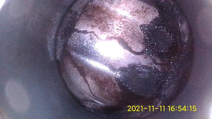

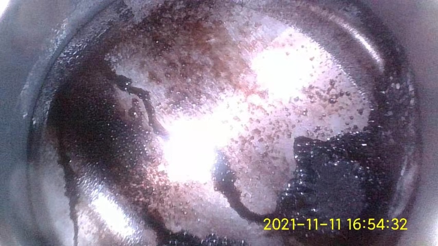

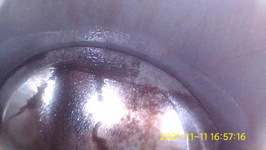

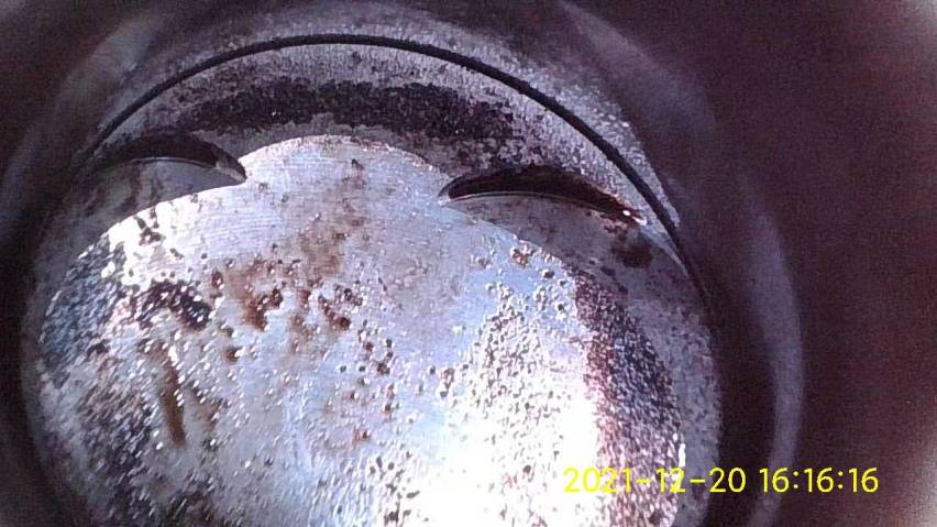

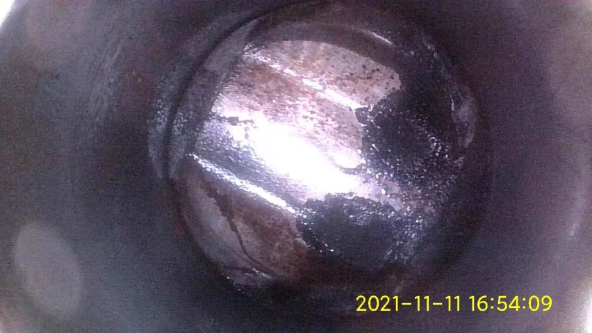

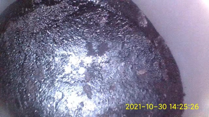

说下检查的位置,因为这车废气阀在缸盖内,所以用了废气阀负压仪测试的,没有问题,据说这车的废气阀坏的也是相当的少。检查了缸内的活塞积碳和缸壁,这个环节主要是看缸壁有没有严重的磨损,磨损严重只能大修发动机,这是我最不想看到的。结果是没有任何问题,见下面组图
标致408烧机油问题解决了,附带解决过程和经验总结,一定要收藏好
以上的活塞顶部的积碳是很厉害的,黑而且亮,修理厂说是非常严重的,说明油路长期燃烧不好,极其容易导致活塞环卡滞烧机油。万幸的是没有拉缸。这种积碳稍微不在意就会拉缸。拉缸就是大修发动机,所以我的车满足修复释放活塞环的全部要求。

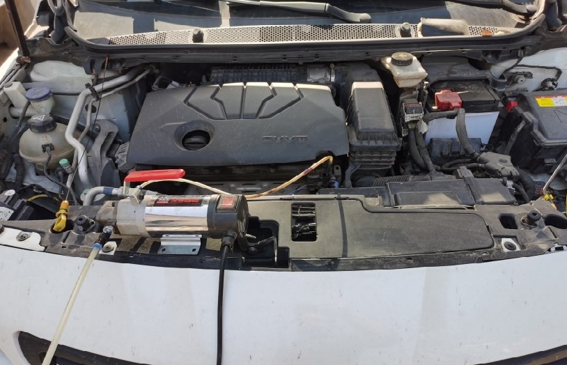

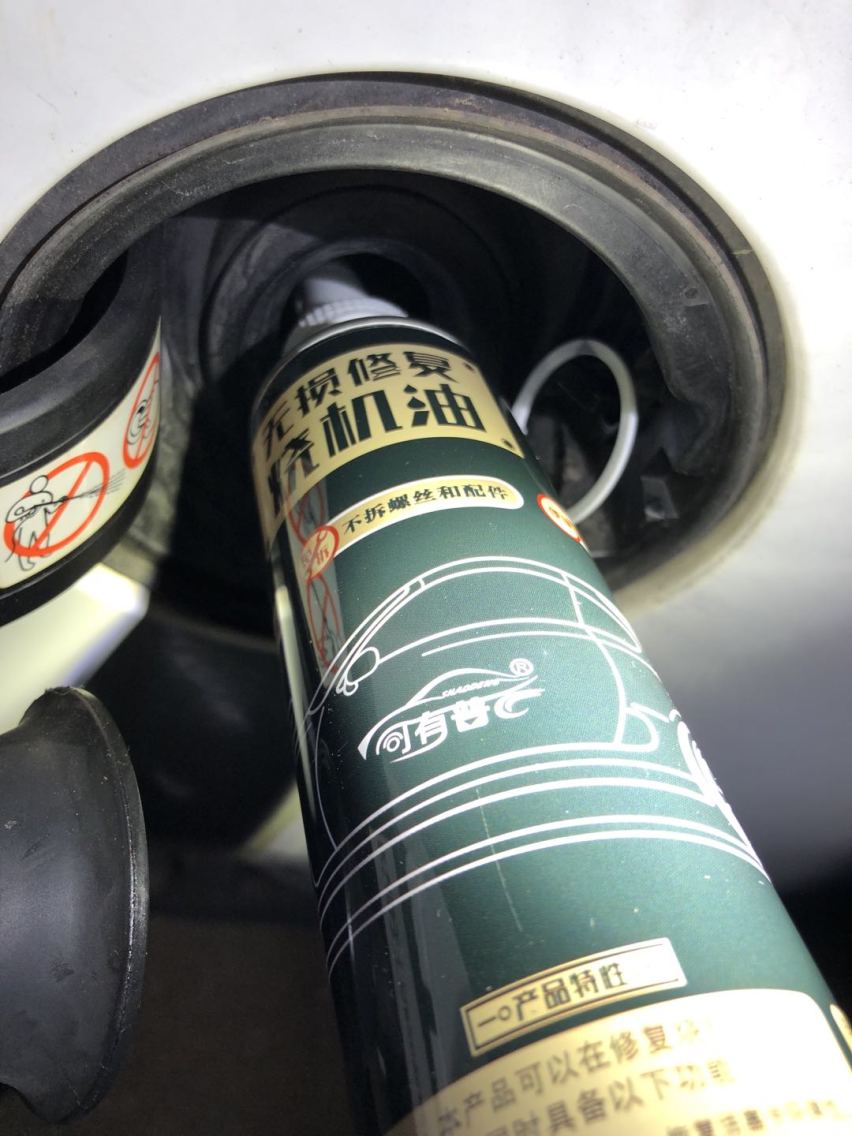

按照修理厂的操作要求,一次在油箱加入三支司有普烧机油修复剂,是加油箱的哈,这个我也没有太明白具体的原理,不过结果是很满意的。上图
第一次复查检查

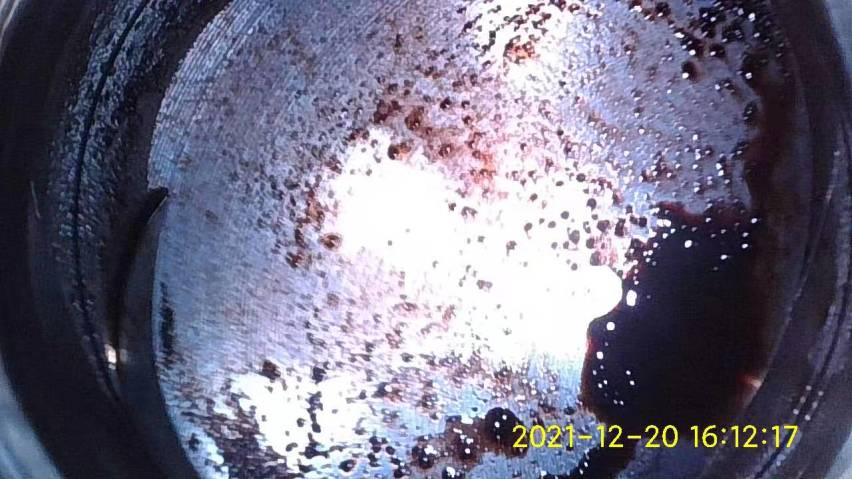

一次加这么多的修复剂也不知道为啥,司马当做活马医治吧。加完油后马上就去接周末郊外玩了,来回300多公里的路程,这半箱油,最大的感受就是油门有劲,车开起来推背感明显增强。油门都不敢太给,给一点就很有劲。晃晃悠悠一箱油马上要跑完了,来到修理厂依旧是内窥镜检查,见下图
上面是四缸的活塞顶部积碳的变化,变化很明显,很意外的结果。所以果断继续剩下的三次修复计划,修理厂的建议是4-5次修复释放活塞环。因为时间比较长,活塞环即便释放了,也需要一个巩固,一般我这样的车4次就释放完了,最好是后面再巩固一次,我先搞四次的修复计划。后面还有次的内窥检查我拍摄了,见下面组图

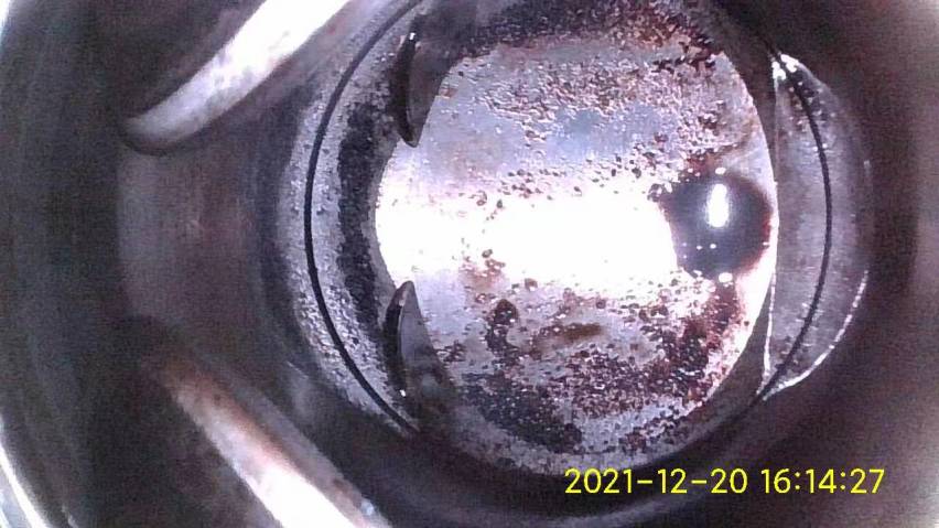

下面是行驶完第二箱油检查的结果,修理厂之前的内窥镜坏了,用新内窥镜拍的,感觉新的设备清晰度高很多。
金属本色都是很清楚了,大家最关心的还是烧机油的变化,下面我简单说下。
第一箱油以后并没有烧机油的缓解和改善只是感觉动力好了很多,车特别有劲。第二箱油以后,机油尺的下降没到最下面,因为之前1000公里1升机油,两箱油肯定是要加机油的。机油尺检查了三次就怕搞错,确实每次检查都在中间的位置上。这个提升变化比较明显了。
修理厂当时说,这个还可以提升很多,说实话,从一千公里一升机油,这么快就一千公里半升机油的变化着实让我感觉有点做梦,原来都想着实在搞不好就卖车了,只是我车装修这么大的精力,很不舍得卖。这个机油消耗的变化让我看到了希望。
