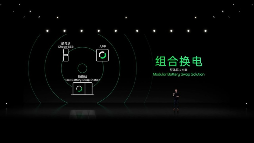

整体方案由 3 个核心部分组成,包括三大产品:
巧克力换电块
快换站
App
主要特征可以概括如下:

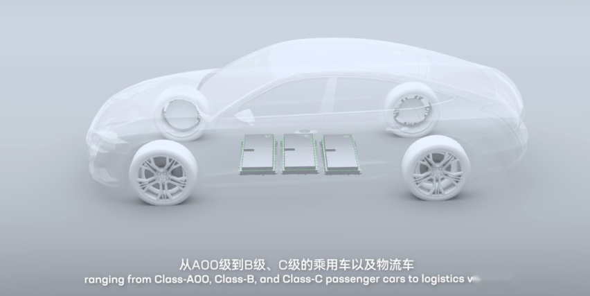

将现行主流换电模式中的整体式电池组做拆分设计,像巧克力一样分块,每块电量可续航 200 公里左右;更可按里程需求 1—3 块自由选择,可实现 A00 级到 C 级车型通配;并可以适配 80% 已经上市以及未来 3 年将要上市的纯电平台开发的车型。
单个标准站占地面积约 3 个车位大小,可储存 48 个换电块,每个换电块更换时间约 1 分钟。换电站可针对不同地区气候条件做针对性调整。人、车、站、电块之间的连接则通过 App 来实现。

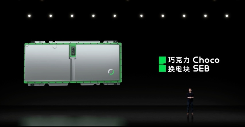

巧克力模块化组合设计是本次宁德时代换电解决方案最大的亮点。
在电池技术方面,换电块采用宁德时代最新的 CTP(Cell To Pack)技术。每个巧克力换电块电量为 26.5 kWh,重量能量密度超过 160 Wh/kg,体积能量密度超过 325 Wh/L,单块电池可以提供 200 公里左右的续航,并适配大部分纯电平台开发的车型。
据知情人士介绍,换电块内部没有液冷系统,直接通过电芯调节温升。由于换电电池充电是在换电站完成,热管理主要是在充电过程对电芯进行温控,温控系统已经集成在换电站内部。
为了提高插拔部件可靠性,换电块首次采用了无线 BMS 技术,换电块外部只有高压正负接口,而无需配备 BMS 接插口。由于 BMS 通信要求较高,在传统换电模式下,电池组的 BMS 线束繁多,接插口较为复杂,经常性接插对可靠性和耐久性提出挑战。而无线通信技术则使得巧克力块电池的接插口十分简洁。

第一,组合式电池可以更好地适配不同尺寸的车型。通过对巧克力换电块数量的调整,带来了更灵活的电池组尺寸,空间限制更小,覆盖更广,体系化边际成本更低,妥善解决了不同车型的空间适配问题,实现了从 A00 级到 C 级车系的全适配。
同时,组合式电池也提高了单个换电块的通用性和利用率。与当前主流换电站中统一规格的大尺寸电池包相比,灵活性和适配性优势突出。而更广泛的车型适配,使得更多车主可以使用到 EVOGO 的换电服务。

在用车阶段,用户则可以根据出行用途灵活选择换电数量。最少一块,最多三块,可以实现约 200—600 km 的续航能力。日常代步只搭载 1 块,既降低了使用费用,也减轻了整车质量,相对地降低了单位电耗。当需要长途出行时,则可满载 3 块,旅途返程后再换成 1 块,灵活性十分突出。
