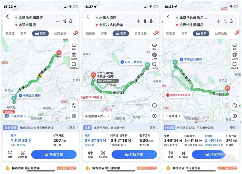

续航测试路线
首先,测试时间为一天半,大致路线可以分为三段,从满电开始,跑至电量耗光,最终通过我们实际跑出来的续航里程与车辆对外宣称的官方续航里程进行比对,来看看是否大打折扣。

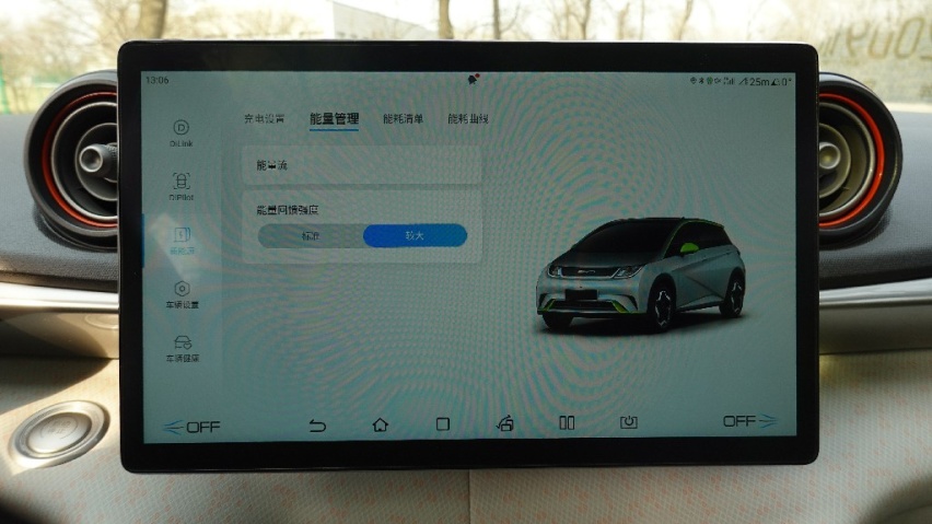

其次,根据测试规则,车辆驾驶模式调整为ECO模式,空调温度调至26摄氏度、风速二挡,同时开启“较大回馈”动能回收模式。

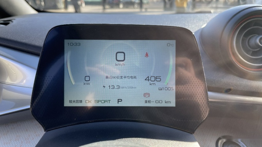

测试前数据
这张图是在我们出发前对于一些数据的记录,可以看到,车辆仪表显示续航里程405KM,小计里程已清零,在右上角可以看到,室外的气温为0摄氏度,而我们这两天所处环境的平均温度还要更低。
此外,我们第一天的目的地位于北京市北边的延庆区,其气温相对来说会更低,并且车辆在此超过了14个小时的夜间低温静置,在第二天进入车内时,表显续航仅仅降低一公里,电池剩余电量未发生改变。

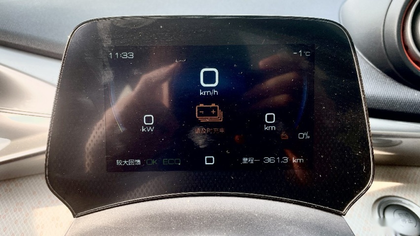

最终在我们将电量耗尽后,车辆表显行驶里程为361.3KM!
冬天续航一定拉跨?比亚迪海豚实测走起
电量耗尽,最终续航里程为361.3KM
本来我的预想是其能够实现三百公里的续航就阿弥陀佛了,也就是官方续航里程的百分之七十左右,没想到,最终实测续航达到了官方续航的89.2%,近百分之九十的冬季低温续航达成率确实超过了我的想象。

说到这个问题,比亚迪海豚具有两档动能回收可选,标准状态下其与燃油车无异,在较大回馈状态下,车辆的动能回收较为明显,但是体现在车辆上的动作会比较小,并没有明显的点头,而且在数据上的体现也更为明显。

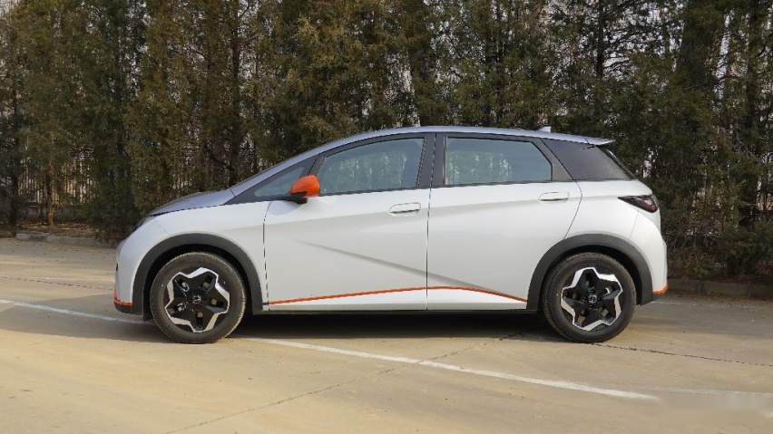

不光是在前面提到的技术层面,在造型设计上,海豚由于使用了各种高效的集成设计,所以其突破了对于造型、空间以及整体布置的桎梏,拥有更低的风阻系数来保障续航,通过这张图片也可以看到,海豚拥有一个平整的底盘,能够更好地梳理气流。
