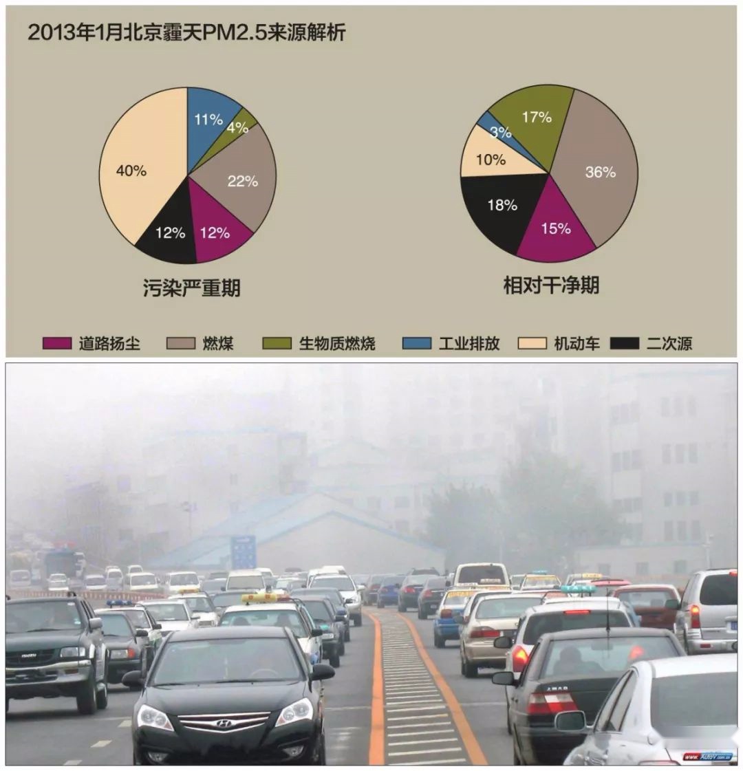

环境指标用来评价发动机排气品质和噪声水平。排气品质是指发动机尾气排放中污染物的多少,它直接关系到人类的生存环境与身体健康。现阶段汽车尾气污染是大气污染的重要因素,所以各国政府都制定了严格的控制法规,以消减发动机排气和噪声对环境的污染。中国现阶段实施的是国五标准,在2019年即将实行国六标准,到那时发动机的排气污染又会有大幅度的下降。

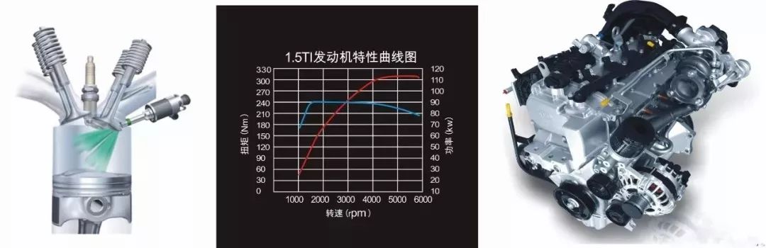

发动机性能指标随调整状况及运行工况而变化的关系称为发动机特性。对于汽油机有速度特性、负荷特性和万有特性。发动机的有效功率 、有效转矩和有效燃油消耗率随发动机转速的变化关系称为汽油机速度特性;发动机转速固定,每小时耗油量和有效燃料消耗率随负荷变化的关系称为汽油机的负荷特性;万有特性曲线就是将发动机的多条性能曲线综合在一张坐标图上,全面的描述发动机的各种性能,从万有特性曲线图上,可以看出发动机在任何转速与负荷下的运行关系,并可进行经济性分析。发动机的速度特性是非常复杂的概念,分析它可以深刻的理解发动机功率、扭矩、油耗三者之间的关系,对于我们认识发动机,更好的使用发动机都有很好的指导意义。

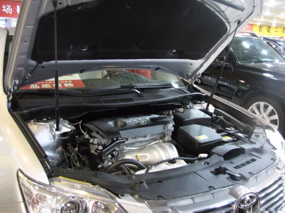

还有一种情况就是我们买二手车,该如何来鉴定发动机的好坏呢?这方面就需要丰富的经验了,一个普通人是很难鉴定发动机性能优劣的。一般来说我们可以从几个方面去观察:一是发动机运转是否平稳,加速是否顺畅;二是发动机的尾气排放情况和尾气的颜色,比如尾气温度过高说明燃烧不好,尾气呈蓝色是烧机油,尾气脉动过大说明发动机工作不平顺,等等;三是观察发动机的下排气,如果下排气过大说明发动机磨损严重;四是观察排气尾管内部的积碳情况,正常情况是干燥且没有积碳的,如果有大量的黑色积碳说明发动机燃烧不好,如果有油渍说明发动机机油消耗量过大,等等。
