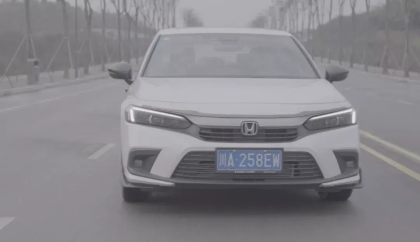

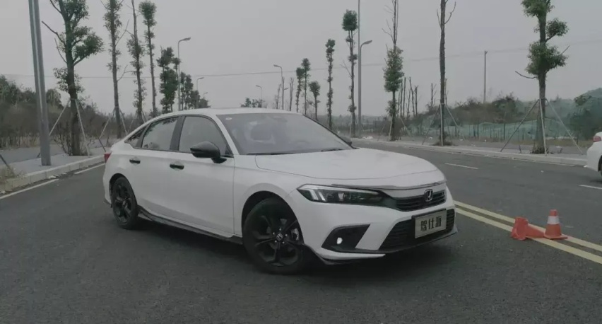

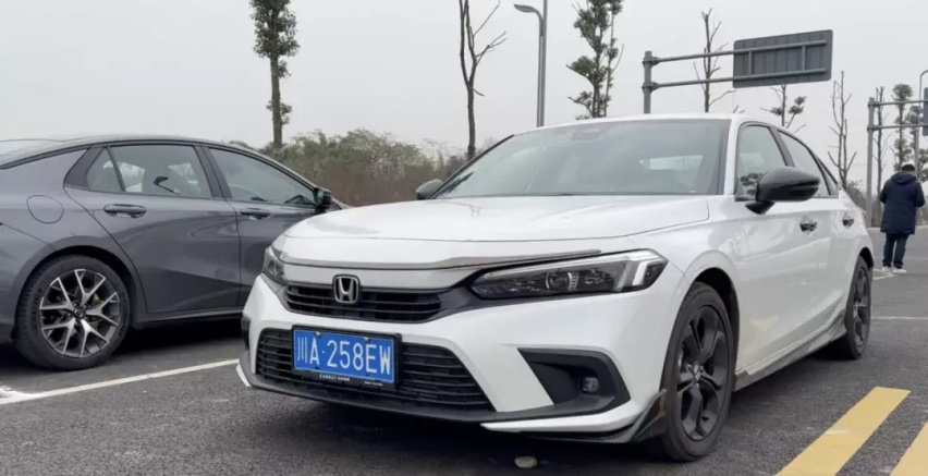

所以这篇文章的主角,就是全新第十一代思域,我拿到的这台车是4S店的顶配试驾车,官方指导价16.39万,老实说我只深度开过十代思域,并且已经是两三年前的事了,所以很多具体细节印象记不太清楚,不过十代思域的底盘给我的印象是比较差的,相比之下,十一代在这方面优化了很多,这点我在后面会说到。
● 静态
十一代思域在外观上面的改变是非常大的,相比上一代产品以及Hatchback版本,中间跨度也就短短一年时间,仿佛一夜之间从“男生”变成了“男人”,棱角平滑了许多,不过外观这东西见仁见智,我自己反正觉得没有上一代好看,少了点年轻人的锋芒。

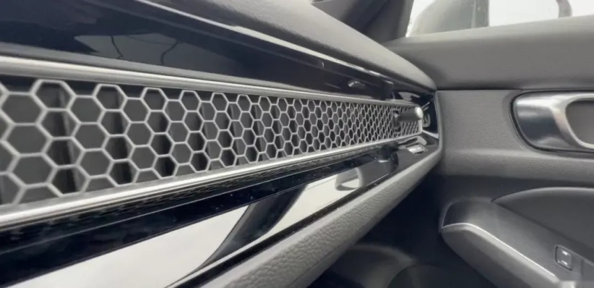

内饰是全新的设计,连方向盘的造型都改了,抓握比之前更舒服,总体的氛围和质感比起十代有比较明显的提升,我最喜欢的是这个贯穿整个仪表台的蜂窝网金属盖,把空调出风口很好的“隐藏”了起来,整体感更强,但我不知道会不会容易积灰难打理,车主们可以在评论区说一下。

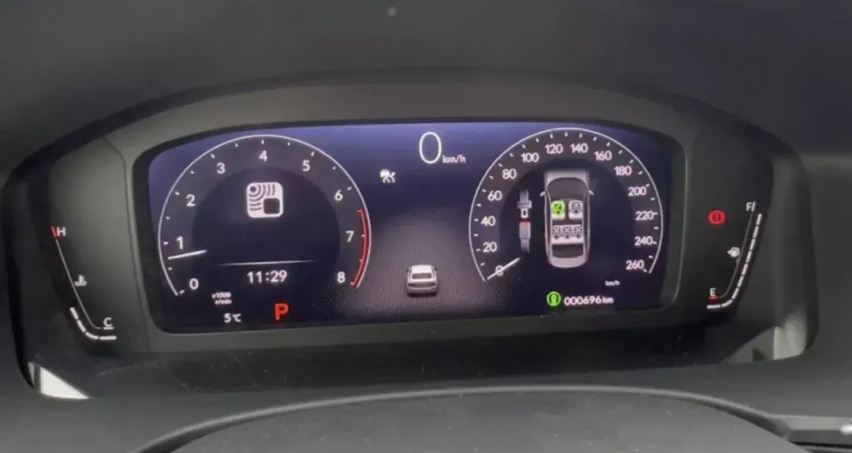

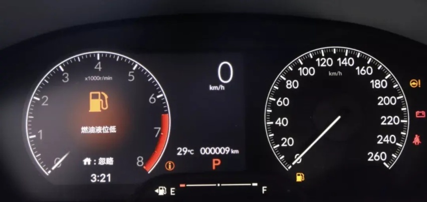

另外更新的还有中控和全液晶的仪表,正当我以为是全系标配的时候,我查了一下低配版本,它的仪表是这样的——这种左边是液晶、右边是机械的仪表设计,我上一次看到的时候还是在上一次。
▲高配版本仪表盘
▲低配版本仪表盘

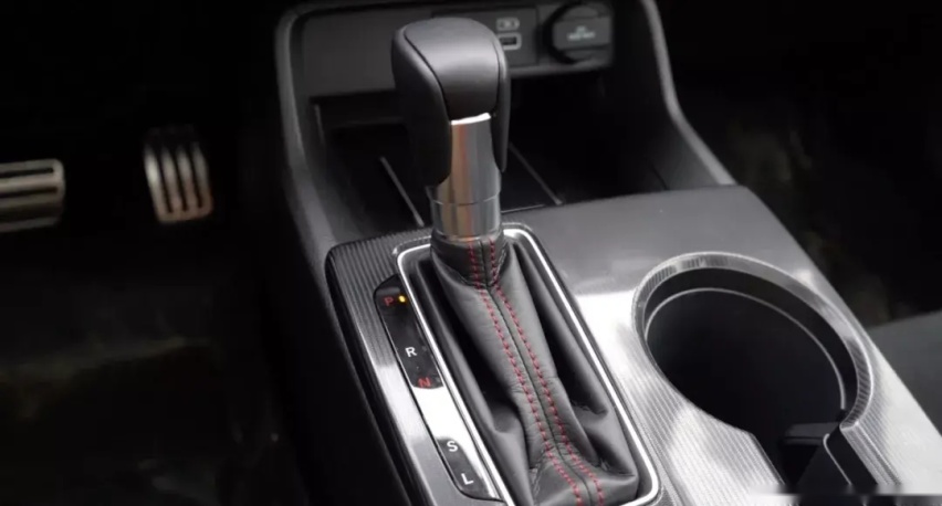

风向调节就通过这几根拨杆,但中间两个出风口我愣是没找到完全关闭的开关。中控台上增加了手机无线充电面板,挡把跟原来没有什么区别,不熟悉本田的朋友很可能会一把拉到S挡或L挡,就比如我。

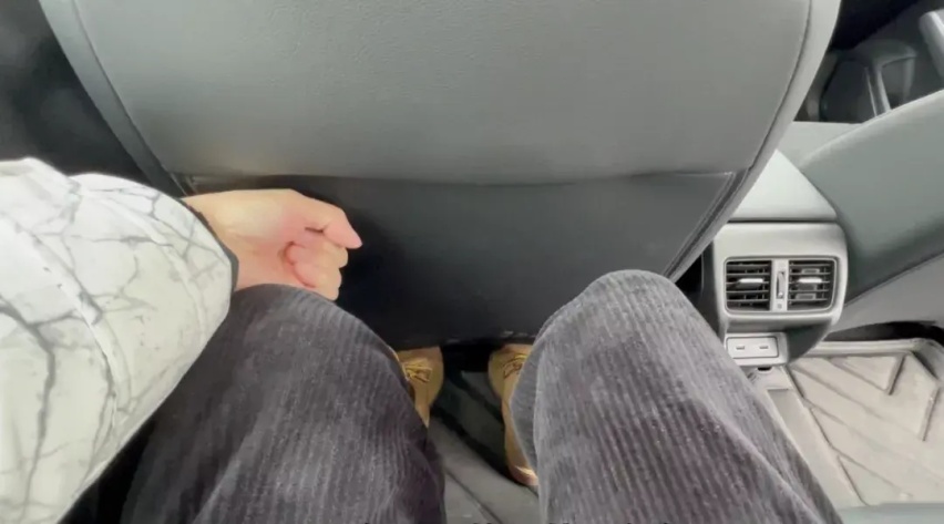

前排座椅的臀点特别低,坐姿很战斗,我很喜欢。空间方面我觉得一般般,我拉了另一个朋友做个测试,他身高体重是170cm/62kg,我是178cm/85kg,前排是他的正常坐姿,我坐在后排腿部空间有1拳多点,但同场的另一台影豹和亚洲狮都是2拳。

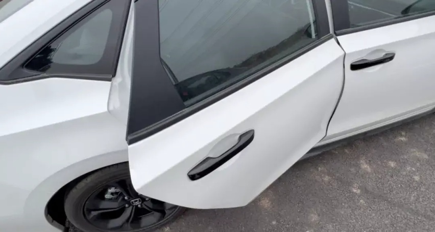

最后是开关门,尤其是后门,我称之为“全段阻尼式设计”,铰链被拧得特别紧,毫无吸入感,我终于知道为什么这么多人上我车都喜欢摔车门,很可能就是被这些设计给惯的,不然关不上。
我后来“云”了一下,有可能是因为日本弹丸之地,车位都比较窄,这时候如果像我自己的车段落明显清晰的话,很可能小开口拉不到第一段位置就会被吸回去,上下车不方便,而像思域这种设计就好很多。
以上这几点,自己去4S店看看就知道了。

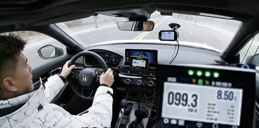

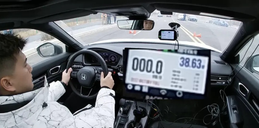

这次比较幸运,有PBOX,所以我们把一些客观数据给测了一下,而场地不同也会导致结果不同,所以这些数据将就着看吧。
测试直线加速用的是S挡弹射起步的方式,可以很明显的感觉到在3000rpm以下的时候,思域的动力爆发还出不来,所以起步那两三秒没啥推背感,而当转速拉到3000rpm之后,动力一下就射出来了,推背感连续且比较强劲,这点有没有让本田粉想起VTEC?
制动的脚感很好,前中后段随踏板输入都来得很线性,操作力也刚刚好,非常容易上手,总体的制动拉扯感还是很强悍的,不过看测试成绩不咋地,猜测应该是这套优科豪马的轮胎比较差,同时场地附着系数不太高导致的。

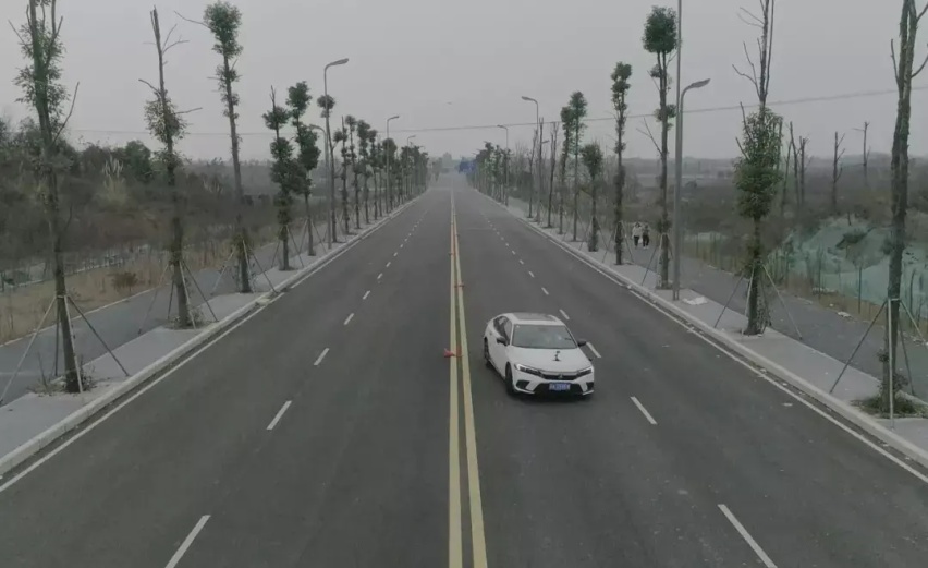

绕桩部分这次采用的是变半径的方式,一共6个桩,从18米桩距一直递减到12米,这种测试方式能比较好的感知到转向的精准度和极限是否可控。
十一代思域在绕桩过程中表现出了很好的转向精准度,不过由于轮胎的原因,极限不高,绕到第三个桩的时候就会很明显的感觉到推头,第二个桩直接就进不去了,如果换一套轮胎应该能提升不少,总体还是本田以往“极限低但极限厚”的感觉。
另外这台车虽然臀点比较低,但侧倾中心应该设定得比较高,所以侧倾还是蛮明显的,属于家用车舒适性取向的设定,跟“运动美学新标杆”不太能挂上勾。
