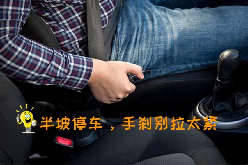

(1)掌握住手刹的力度,有利于起步时配合一致、连贯
在上坡跟车时如果要拉手刹,别一下子拉到底。有些人只要拉手刹那就铆足了劲儿拉得特别紧,如果是停车熄火走人的话这样做也无妨,但是在走走停停的路况下真没必要这么做。特别是你还要完成半坡起步,这时候应该把手刹拉到刚刚好限制溜车的位置,这样在起步的时候你去松手刹时手下就有准了,更方便去配合油门、离合器。
我见过很多新手在半坡停车时手刹拉得特别紧,结果半坡起步时松离合、踩油门,车都抖得跟筛糠一样了右手握着手刹还在慢慢往下放,再也松不开,这时候就很容易熄火。
走走停停的路况下,开手动挡车,上坡如何顺利跟车不熄火?
而把手刹拉到刚刚好能控制住溜车的位置在起步时效果就不同了,因为在起步时你知道手刹稍微一松就完全放开了,所以在起步时更容易把动作连贯起来,左脚半联动,右脚油门,等发动机转速开始下降时稍微补点油门,然后右手直接把手刹一放到底,动力衔接非常平顺,起步成功率自然更高。
那如何掌握住手刹的力度,把手刹拉到刚刚好控制住溜车的位置呢?方法很简单,尝试啊,车停稳后先把手刹拉起来,然后按住手刹释放按钮,一点点松手刹,等开始溜车时立马踩刹车,同时把手刹稍微往上拉一两个齿的位置,这力度基本上就够了,然后松开刹车试一下是否溜车,如果还溜车,那就再拉一个齿,试两次你就熟悉了。
