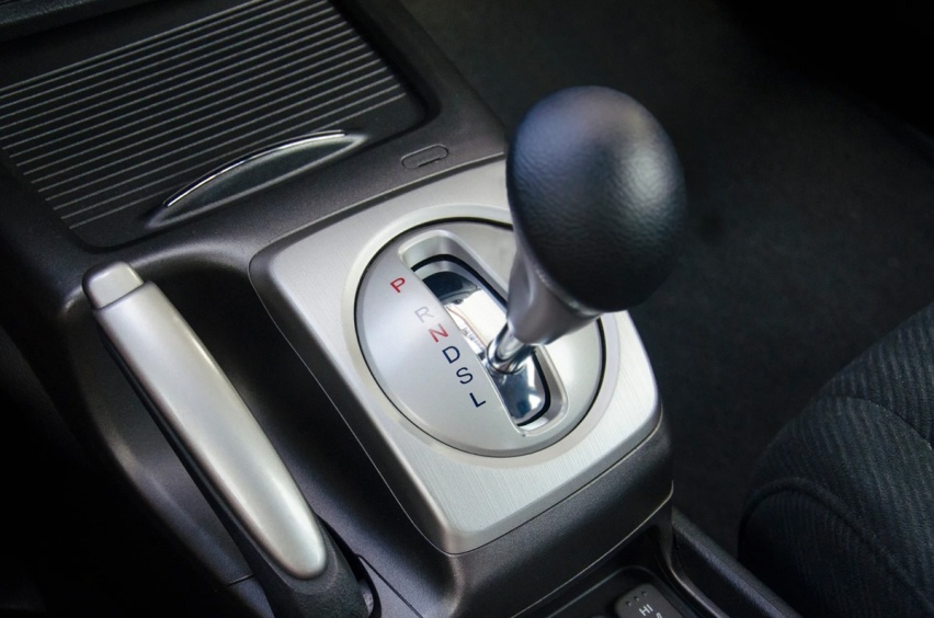

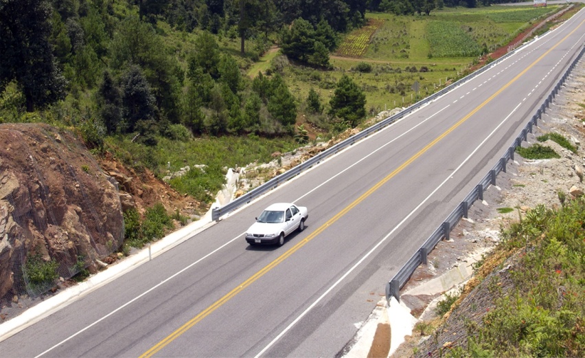

跑高速遇到长距离下坡,该用哪个档位?估计很多人都会想到要用S挡或者L挡,因为使用这些档位可以强制变速箱挂入更低的档位,增加发动机制动力,避免由于频繁踩刹车而导致刹车过热失灵。然而实际情况可真不一定。
因为使用S挡或者L挡的前提一定是发动机制动力不能很好地控制车速了,才需要强制降低档位以提高发动机制动力。但是在发动机制动力足够用的情况下根本就没必要再去挂什么S挡或者L挡。
而跑高速的时候绝大多数情况下发动机制动力都是绰绰有余的,此时如果还生搬硬套经验,那只能是增加不必要的麻烦。
这主要有两方面的原因:车重和车辆阻力。

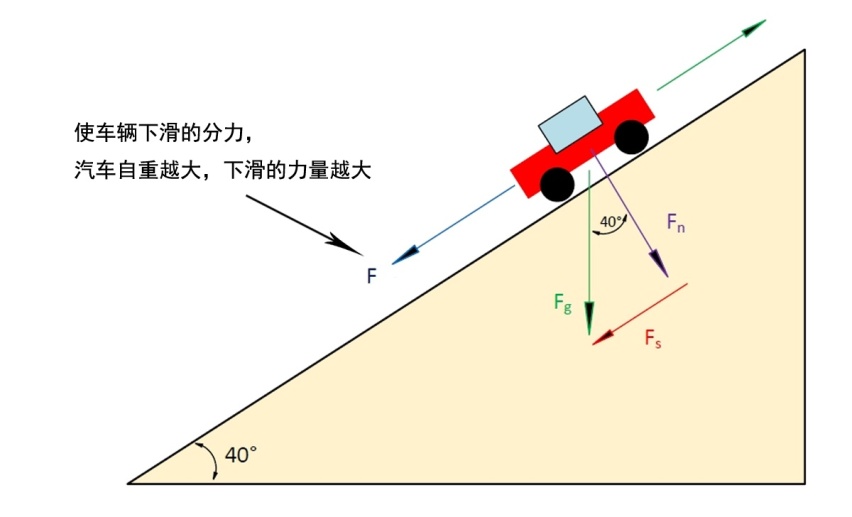

汽车在下坡时之所以会越滑越快,那是因为重力在坡道方向上产生了一个分力,驱动车辆往前滑行。汽车重量越大,在坡道上滑行的动力越大。

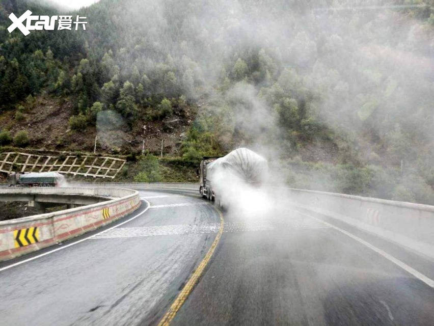

而在坡道上真正危险的是那些载重量非常大的重型货车,空车都十几吨,加上货物以后足足有四十多吨重,这种车哪怕路面有一丁点儿坡度都会产生非常大的下滑力。所以在高速上遇到下坡时这类车才是真正的不容易控制速度。

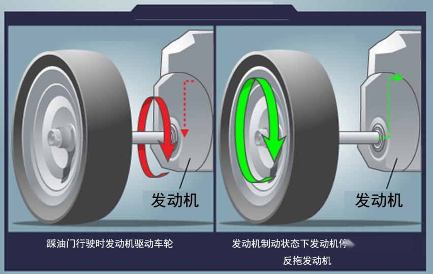

当你松开油门后发动机停止喷油,驱动轮通过传动系统反拖发动机转动,发动机就会对驱动轮产生一个阻碍作用,这就是发动机制动力。

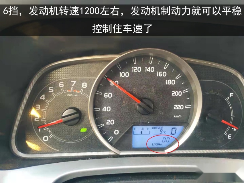

其次就是空气阻力,空气阻力和车速的平方成正比,比如时速80汽车所受到的空气阻力是时速40的4倍,时速120的空气阻力更是时速40的9倍。而高速上车速普遍比较高,此时车辆受到的空气阻力非常大。结果就是在一些下坡路上只要坡度不是很大,发动机制动力和空气阻力都已经大于车辆滑行的动力了,此时你松开油门以后汽车不仅不会越滑越快,反而会逐渐降低车速。
比如上图这个下坡路,我认为坡度已经足够大了,即便如此我在时速80的情况下松开油门后汽车仍然不会越滑越快,车速反而会渐渐降低,而且行车电脑显示发动机瞬时油耗为零,也就是说当前状态下发动机制动力和空气阻力大于汽车滑行的动力,如果车速提升到120,那发动机制动力和空气阻力会更大,也就是说在高速上遇到同样的坡度,我们只要保持D挡正常行驶即可。

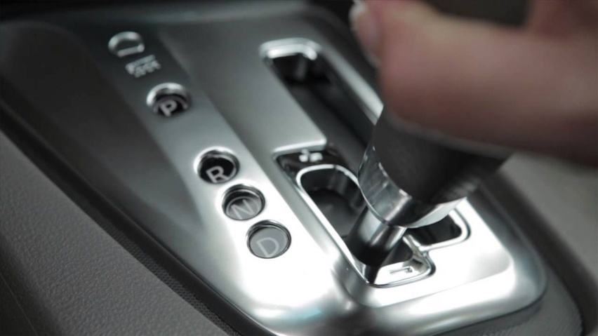

所以说跑高速的时候别一遇到下坡路就生搬硬套经验,非要去挂什么S挡或者L挡,你先松开油门感受一下,如果利用发动机制动就可以很好地控制住车速,那我们根本没必要再去换挡了,踏踏实实用D挡跑就行了。如果坡度真的很大,松开油门以后汽车还会加速滑行,这时候再考虑挂S挡。至于L挡一般在高速上是用不到的,因为L挡会将变速箱锁定在1挡,你总不希望在时速接近100的情况下给变速箱挂到1挡吧?

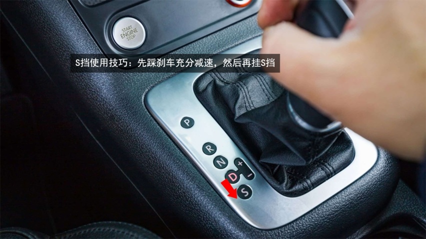

如何利用S挡控制车速
想要用好S挡,我们首先要了解一下S挡是什么意思。简单来说吧,张三开车稳,行驶中换挡很积极,只要发动机动力够用都会立刻升挡,保持高档位低转速的状态行驶。而李四开车比较急躁,一档起步后必须把转速踩到2500转以上才升2挡,2挡又要把转速踩到接近3000才升3挡。在车速80的情况下张三会挂5挡,保持2000的转速匀速行驶。而李四喜欢挂4挡,保持2500的转速行驶,为的就是提速时直接踩油门而不必降档。
那么D挡的控制逻辑就是张三风格的,而S挡的控制逻辑就是李四风格的。也就是说挂入S挡后变速箱会在更高的转速下才升档,而且匀速行驶时也尽可能会保持更低的档位。而下坡用S挡控制车速的原理就是相同车速下S挡比D挡实际挡位要低,发动机制动力更大。
弄明白原理以后我们就来聊聊在陡坡上如何利用S挡控制车速。
假如此时你开车以120公里/小时的速度行驶,变速箱位于6挡,发动机转速2000转/分,前方开始下坡,你松开油门后发现汽车仍会加速滑行,不踩刹车的话车速会越来越快,这时候你想提高发动机制动力来控制住车速,不让车速继续增加。这时候我们先别急着推入S挡,因为车速太高,汽车动能太大,直接挂S挡会降低发动机制动力的效果。而且此时发动机转速本来也不低,有可能挂入S挡后变速箱并不会主动降低档位。所以我们应该先踩刹车减速,时速120的情况下还能加速滑行,说明这个坡度非常大,那就别犹豫了,直接减速到80公里/小时,然后挂入S挡,这时候变速箱一般会降低到4挡,这发动机制动力基本上就够用了。如果汽车还是继续加速滑行,那就继续踩刹车,减速到60公里/小时,此时变速箱也会跟着一起降低档位到3挡,可以提供更大的发动机制动力。
