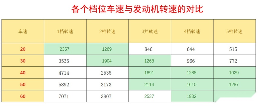

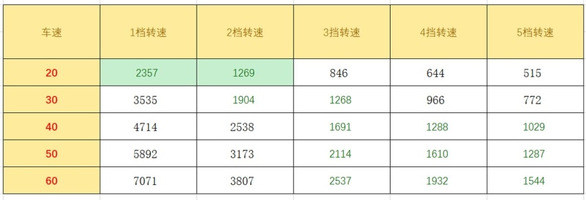

这非常重要,因为转弯时你想要精准流畅地完成换挡,那你必须对车速和档位有个大致的把握。
就是上图中的几个车速,20、30、40、50、60;因为转弯时用到这几个速度的情况最多。标注为绿色的部分都是对应车速下比较合适的档位和转速。只要你能看明白这张图,那么在转弯时你就可以轻松地判断该用哪个档位了。

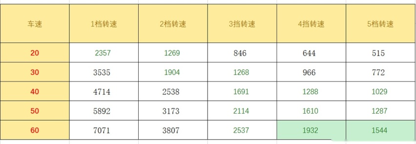

如果是平路,我们可以使用5挡,不需要降档,转弯前松油门利用发动机制动或者直接踩刹车减速至60公里/小时,此时发动机转速为1500转左右,不会熄火,动力也够用,可以平稳转弯。
如果是上坡路,我们可以先减速至60,然后挂入四挡,此时发动机转速大概在2000转左右,应付一般的坡是足够了。
如果是下坡路,我们先减速至60,然后挂入四挡,此时发动机转速在2000转左右,可以提供比较大的发动机制动力牵制住车速,这样我们就不用带着刹车转弯了。

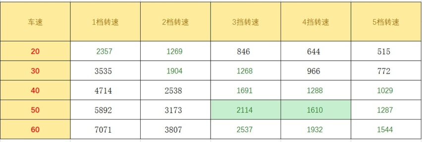

如果是平路,我们需要用四挡,因为五档的动力稍微有些弱了。这时候先减速到50公里/小时,然后降到四挡开始转弯。
如果是上坡路,我们就需要用三挡,从五档先减速到时速50,然后挂入三挡,这时候要注意松离合时要慢点,因为我们是跳跃式降档,发动机转速落差很大,直接松离合会顿挫。所以需要慢点松离合器,利用半联动平衡一下转速。换入三挡后对应的发动机转速为2100转,足够应付绝大多数坡道了。
如果是下坡路,同样是挂三挡最合适,可以充分利用发动机制动限制车速,避免弯道中频繁踩刹车。

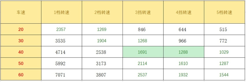

如果是平路,用四挡就够了,虽然发动机转速只有1300转左右,但是四挡减速比更大一些,这个转速下动力也不错了,至少在平路上是完全够用的。具体操作还是在五档先减速到40公里/小时,此时发动机转速1000转出头,不会熄火,然后直接降入四挡开始转弯。
如果是上坡路,我们就要换三挡了,保持五档,减速到40公里/小时,然后挂三挡。松离合时还是稍微慢点,利用半联动平衡一下转速,避免顿挫。换入三挡后发动机转速为1700转左右,配合三挡的大减速比,足以应付大多数坡道了。
如果是下坡路,必须还是三挡合适,因为有发动机制动力限制车速,我们不用在转弯时踩刹车。

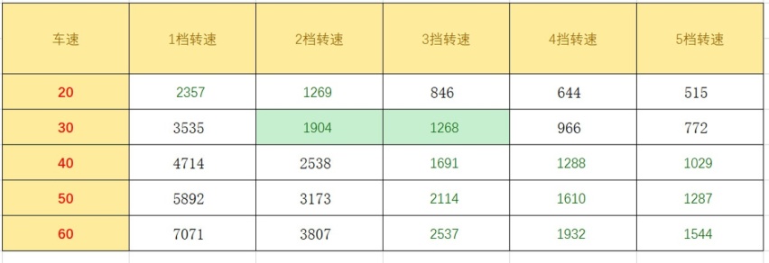

如果是上坡路,我们就需要挂入二档了,因为这个速度下三挡对应的转速只有1300转左右,爬坡有点困难。如何从五档降到二档呢?这里给大家介绍一个最简单的方法,那就是先在五档减速,等发动机转速达到1000转左右时直接摘空挡,然后继续减速至30,时速达到30以后先踩一脚油门,然后踩离合挂二档,这样比较容易挂入。
如果是下坡路,还是用二档最方便,2000转的发动机转速,配合二档巨大的减速比,可以轻松控制住车速,如果坡度不大的话发动机制动力甚至还会让车速继续降低。
