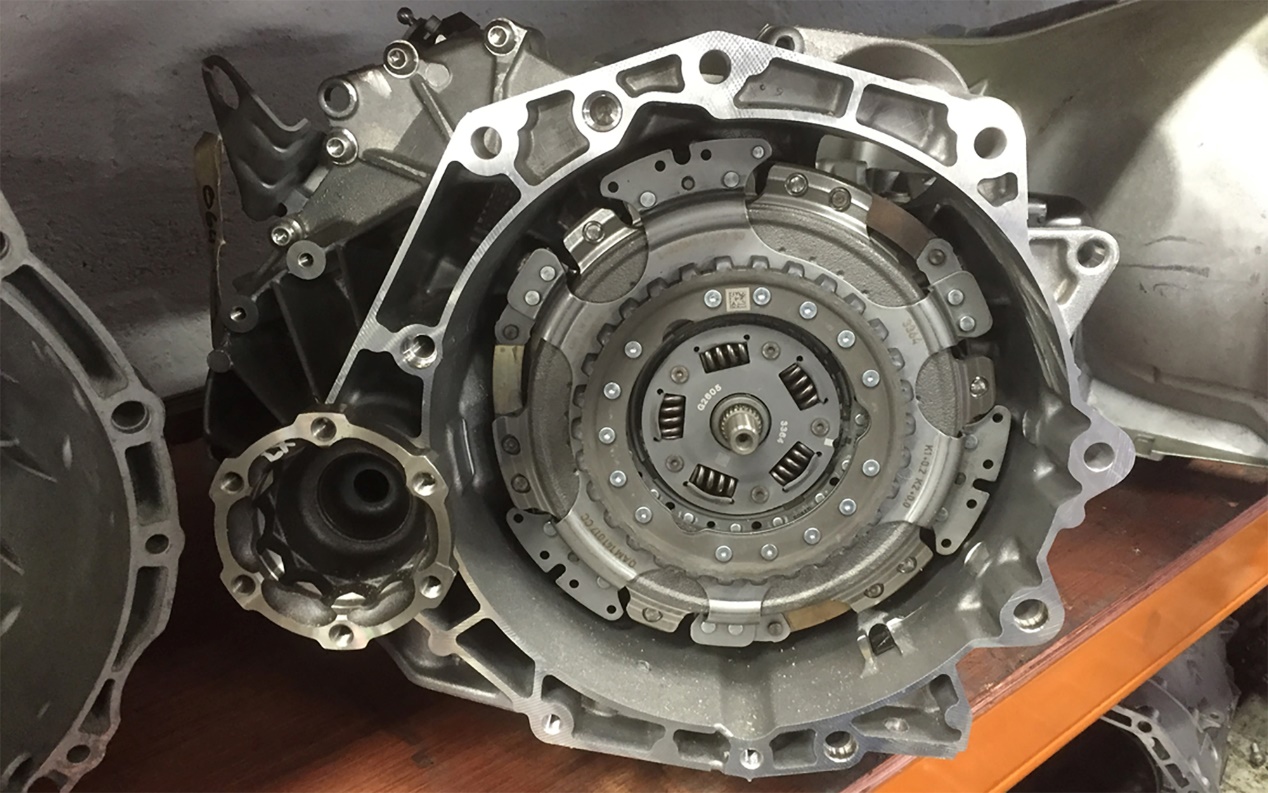

这类驾驶动作就是:车轮阻力很大的情况下起步。因为此时变速箱需要传递非常大的扭矩,而双离合和CVT特殊的结构决定了在起步阶段承受扭矩过大对变速箱有不好的影响。

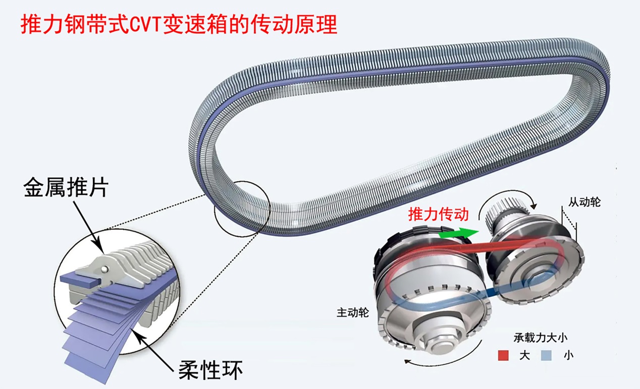

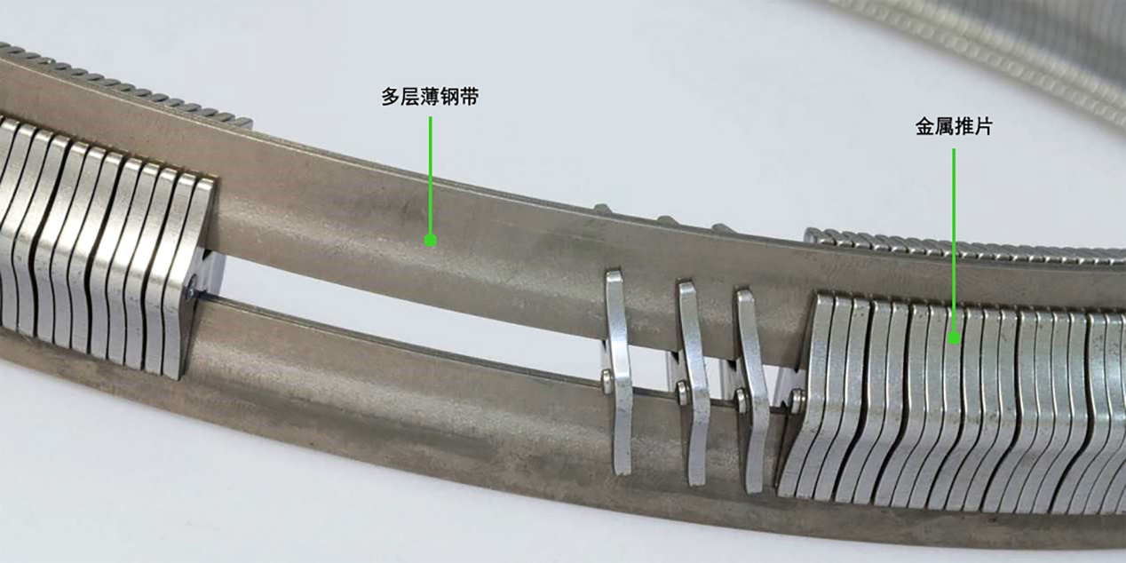

大部分家用车CVT变速箱的钢带是靠推力传递动力的,钢带上密密麻麻排列着一圈金属推片,主动轮夹紧推片往前送,推片一个推一个把动力传递出去。
这类钢带看起来很粗壮,实际上结构非常薄弱,就是一堆推片卡在很薄的钢环上面,用手一拉就能把钢带拆成一盘散沙。

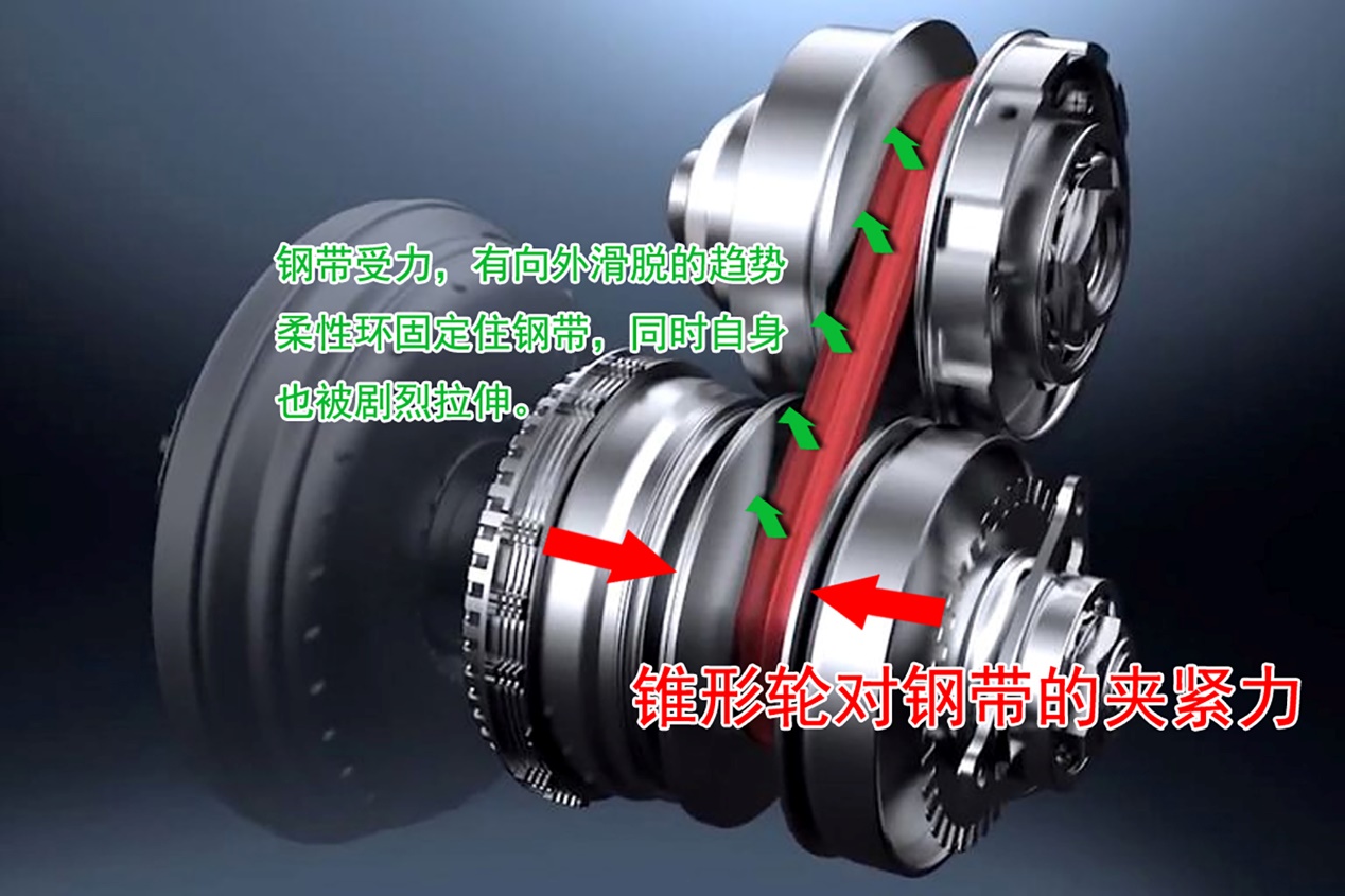

传递大扭矩时为了避免打滑,CVT的锥形传动轮需要用更大的力量去夹紧钢带。夹得越紧,钢带里的钢环就会被拉伸得越厉害。钢环很薄,时间长了钢环可能会被拉长导致推片之间间隙增大,高速行驶中钢带会变得更不稳定。
而双离合变速箱起步时离合器和手动变速箱一样,都有一个半联动的过程,此时离合器片就是在滑动摩擦。如果起步时扭矩非常大,那么离合器滑动摩擦的强度就更大,发热就更多,对寿命的影响自然更大。

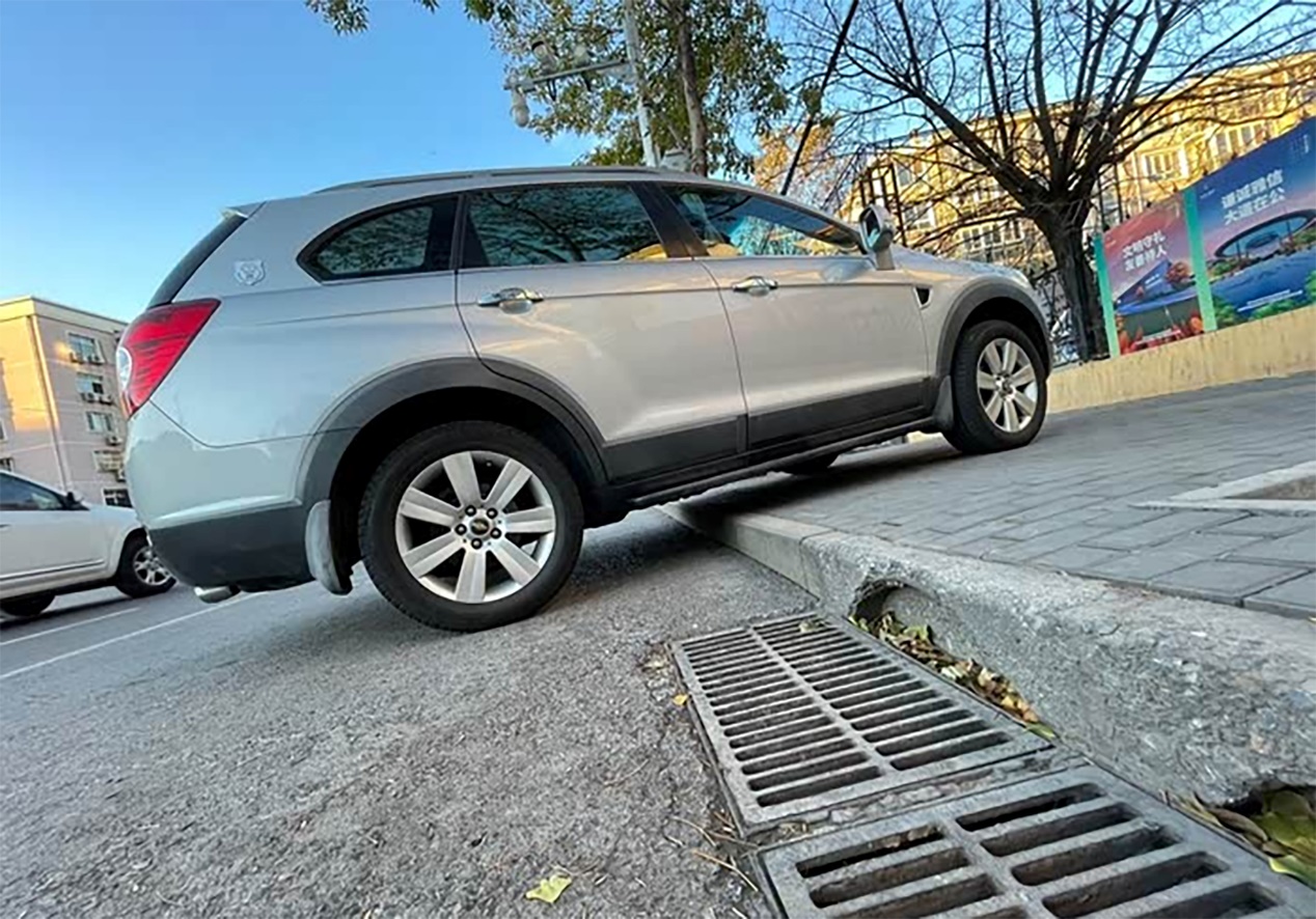

1、开车上马路牙子,车轮抵在马路牙子边上,然后挂D挡深踩油门往上爬。此时需要的扭矩太大,如果你不玩命踩油门,它真上不去,对变速箱来说就是残酷的折磨。

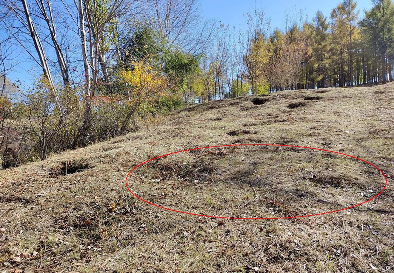

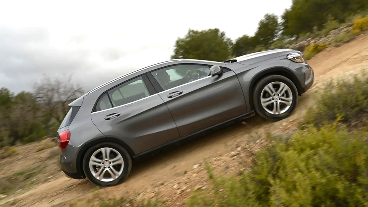

2、车轮碾压在不平路面起步,我印象很深的一次,某双离合车停在路边斜坡上,就像下图这种场景,地上很多树坑,刚好它的前后轮都压在坑里,车头还朝下。开车走的时候要倒车,那阻力肯定大得多,司机踩油门只听发动机轰鸣,车就是出不来。后来司机更用力踩油门才倒出来。这个过程中离合器磨损肯定非常大。
如果你的车是CVT或者双离合变速箱,那么日常用车中最好避免以上情况。如果真遇到了,上马路牙子的话不要把轮子抵住马路牙子再起步,应该离开20厘米左右起步,这样更容易上去,还能尽量保持平稳。在车轮碾压在凹坑里起步时可以前后快速切换D挡和R挡让车身小幅度动起来,然后抓住机会一脚油门完成起步,这样起步阻力会小很多。
