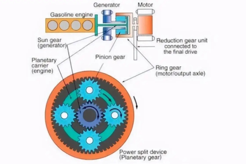

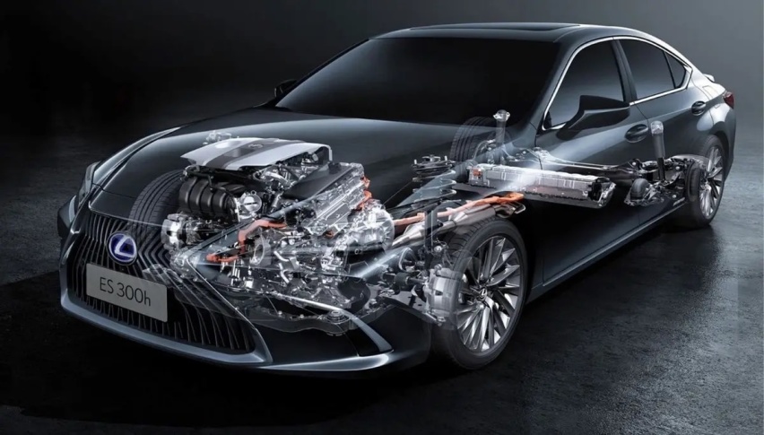

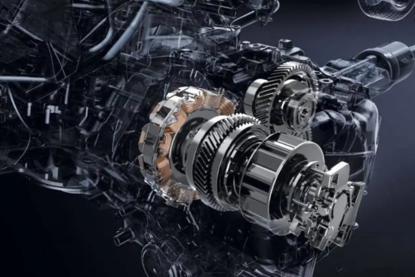

从结构来看,丰田THS混动系统由发动机、电池、电机以及行星齿轮组构成。
简单来说,行星齿轮组可以把发动机、电机的动力输出整合在一起,最后再传递给车轮。而这套系统省油的秘诀,就在于规避发动机的高能耗区间。
解析“两田一产”混动技术,日产油耗低、本田最运动?
例如在车辆起步或者倒车的时候,车轮由电机驱动;在车辆急加速的时候,发动机和电机同时出力,规避了发动机的高负荷区间。当车辆以巡航速度行驶时,由于发动机负荷较低,由发动机驱动行星齿轮组,转而再把动力传递给车轮。
此外,丰田THS混动系统也能实时补充电能。由于起步和急加速都是瞬间发力,电机出力的时间不长,因此普通THS混动车型的电池容量也不会太大、电池充电速度也很快。通过车辆制动时的动能回收,或者在巡航阶段利用剩余动力,足以补充这辆车的电池。
这样一来,以行星齿轮组为核心的THS混动系统,有效规避了燃油发动机的高负荷区间,实现了降低油耗的作用。

通过结构解剖图我们可以看出,发动机输出轴、电机输出轴与行星齿轮组都是硬连接。
其中,发动机对应行星架;负责管理发动机的MG1电机,对应太阳轮;负责驱动的MG2电机,对应齿圈,并且通过齿圈将动力传递至车轮。

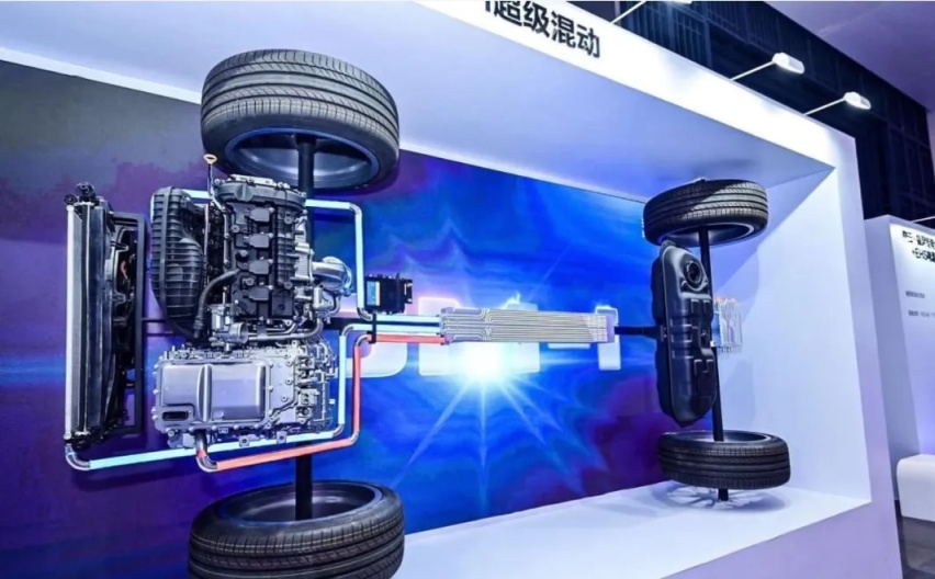

还是先从结构说起,本田i-MMD混动系统其实也不复杂。说直白一点,i-MMD混动系统类似于增程式混动,只不过发动机可以直接驱动车轮,而且车辆也不用外接充电,并且达成了低油耗、高性能兼顾的表现。

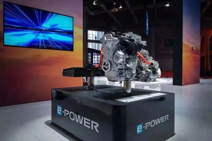

相较于丰田THS混动系统和本田i-MMD混动系统,日产e-POWER融合动力技术出现时间不算早。在今年,才会有搭载e-POWER技术的新车正式上市。虽然来得比较晚,但e-POWER融合动力技术还是很有看头的。

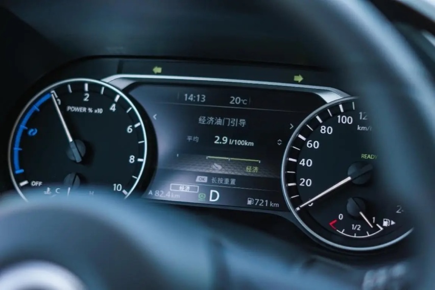

日产e-POWER技术最大的特色,就是极致省油。以搭载e-POWER的日产轩逸为例,这辆车综合工况下的油耗可以控制在3L/100km以内,用车成本几乎与电动车相当。而且,这辆车也不存在里程焦虑的问题。

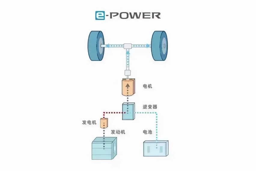

日产e-POWER其实还是与增程式混动有些类似,只不过电池更小,而且可以做到“只加油,不充电”。
从结构来看,e-POWER融合动力系统由燃油发动机、逆变器、发电机、小容量电池(2kWh左右)、驱动电机组成。
在工作中,发动机不会驱动车轮,只负责将化学能转化为电能,为电池供电。
而且,这套系统的工作模式并不是先充电再用电,而是通过日产电池的闪充闪放技术实现“一边充电,一边用电”。
那么,这样的工作模式,如何保持极低的油耗呢?
原因很简单,由于电机特性,车速越低、电耗越低,反之车速越大、电耗越高。在城市工况下,由于耗电量比较小,发动机可以在一个较低的转速区域内低速运转,为电机提供足够的电量,也避开了发动机高负荷区间,降低油耗。
而在高速或者急加速工况下,电机的用电量上涨,车辆的燃油发动机转速也随之提升。但即便如此,车辆的油耗也不会过高。还是以搭载e-POWER的轩逸为例,这辆车即便是以120Kph的速度巡航,它的百公里油耗也仅为4.5L左右,算得上是相当省油了。
