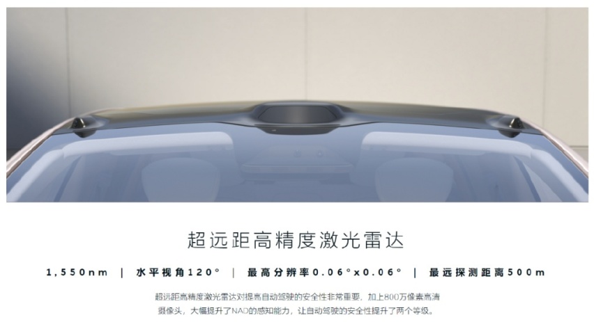

打开蔚来汽车的官网,会发现 1550 nm 排在 ET7 激光雷达介绍页面最靠前的位置。为什么 1550 nm 重要?要了解这个参数,需要简单回顾一下激光雷达的原理。

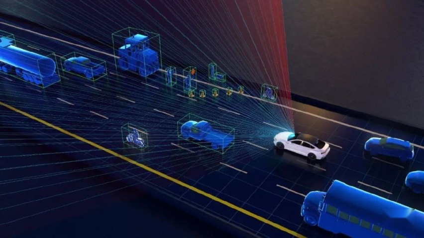

激光雷达的英文是 LiDAR,是激光探测及测距系统(Light Detection And Ranging)的缩写,从激光器中发出激光束,打在障碍物上信号反射返回接收器,通过时间差和简单的算法换算来确定障碍物的方位、距离、高度、速度等信息。

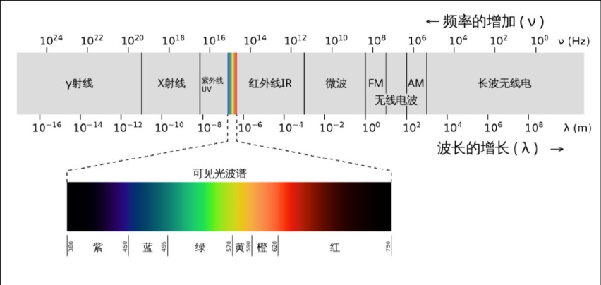

如果你去看整个电磁波谱,会发现人眼可以感知到的光波长在 360 – 400 nm 到 760 nm – 830 nm 的区间内,这 400 nm 左右的区间里涵盖了人眼日常可感知的赤橙黄绿青蓝紫 7 种颜色,这就是你能看得到这个丰富多彩的世界的基础区间。
但你可能发现了一个 bug:激光雷达应用的波长,无论 905 nm 还是 1550 nm,都远远超出了人眼感知的极限。

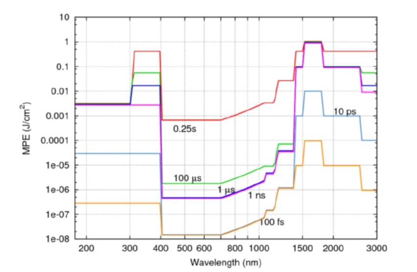

换句话说,如果一个波长在 620 – 750 nm 的光束持续对着你的眼睛,你能感知到那是红色,你觉得不适你会避开它。但如果是 905 nm 的光束,它会穿透你的眼睛,穿过角膜、晶状体,对视网膜造成伤害,过度密集的激光甚至可能导致烧伤或失明(这在今天有些危言耸听,但如果未来有一天大街小巷的车头上都顶着高线数的光束持续输出呢?)。而这一切,你都浑然不知。
好在科学家们知道,所以国际电工委员会(IEC)规定的符合人眼安全的排放限制(AEL)中,波长在可见光到近红外光(400 – 1400 nm)的激光器都需要在较低功率下运行,以符合安全规范。
而 1400nm 是个分水岭,波长 > 1400 nm 的远红外光,因为在抵达晶状体前就会被眼睛的前房大量吸收,无法在视网膜上聚焦成点。所以 1550 nm 不仅更加符合人眼安全,而且可以以更大的功率运行。

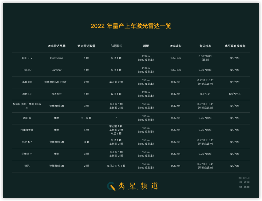

ET7 的激光雷达,在 10% 的反射率下探测距离可以达到 250 米,在 2022 乃至 23 年量产的搭载激光雷达的车型中,这是唯二最远的探测距离。另外一款车?是上汽飞凡 R7 —— 搭载了我们前面提到,同属 1550 nm 阵营的 Luminar 激光雷达。
而实际性能差可能还不止于此。据行业人士,在许多场景的测试中,蔚来 ET7 的激光雷达都可以实现 @10% 反射率下 270 米甚至更远的探测距离。这个故事告诉我们:对于一个新兴的技术,如果你追求的是高性能,最好确保物理定律站在你这一边。

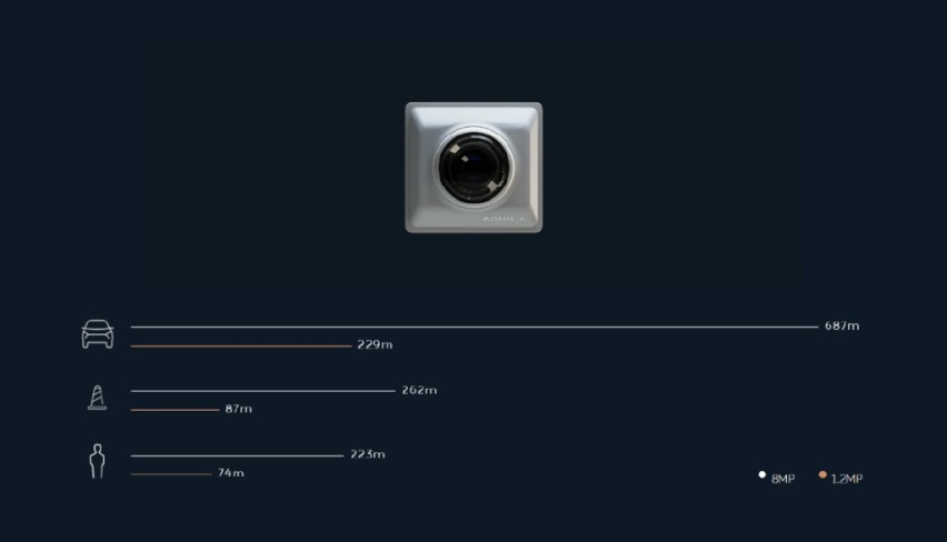

「看得远」带来的好处是显而易见的。这里可以引入摄像头的跨代性能作为对比。蔚来官网的 NAD 介绍页面有显示,120 万像素的摄像头可以看到最远 229 米外的车,而 800 万像素的摄像头能看到远至 687 米外。
对自动驾驶系统来说,越早的感知到前方的障碍物,就越能为计算平台出决策、控制平台做调整赢得操作的时间。这个道理不言自明。
所以,「最远探测距离 500 米」不是单纯帮你看到 500 米外的障碍物来做决策,而是保证你能用到的探测距离足够远,系统有足够的决策空间帮你脱险。

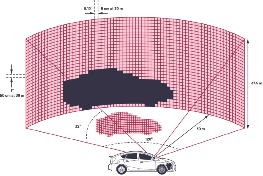

ET7的激光雷达号称图像级,那它的实际性能如何判断呢?这里有一个值得关注的指标,叫角分辨率。
简单来说,如果角分辨率过低,也就是打出去的光束相互之间过于离散,导致激光雷达无法将障碍物归类,看得再远,都不具备实际价值。
这是因为对于自动驾驶的规控来自传感器融合的神经网络来说,激光雷达需要清晰地说明你看到的是什么(这里暂不展开更高阶的前融合路线),这是一个激光雷达和摄像头、毫米波雷达、超声波传感器甚至高精地图共同合作完成的流程。
如果激光雷达的角分辨率过低,你给到的信号只是前方有个障碍物,但无法判断障碍物的具体形态,在具体的运行过程中,大概率会被后续的一些算法当作无效信号滤除。
这就好像你作为小组成员推进一个大型项目,发现你负责的专业领域存在一个问题,但连遇到的是什么问题都描述不出来,那同事们除了当这个问题不存在,继续推进,也没有什么更好的办法。

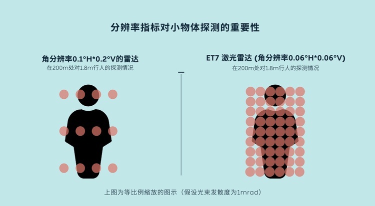

蔚来 ET7 的激光雷达最高角分辨率达到了 0.06°×0.06°,显著领先于市面上的其他量产激光雷达。

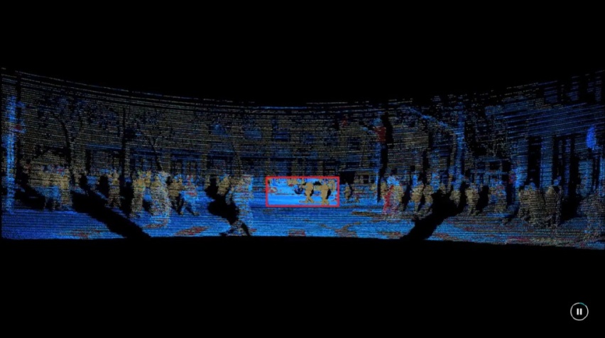

但蔚来在这里留了一手。为了「看清」更远处更小的障碍物,图达通开发了一个功能,叫做「动态聚焦 ROI」,可以针对具体场景,实时调整高密度感兴趣的区域,确保关键检测区域的清晰度。
其实我不太喜欢「动态聚焦 ROI」这个名字,足够科技但不够简单。实际上,这个功能更像给了激光雷达一个「望远镜软件」,因此蔚来在 NIO Day 上,把这个功能形象地称为「定睛凝视」。通过这个功能,激光雷达可以清晰地看到不戴望远镜看不清的障碍物,只是视野变小了。
这让 ET7 的激光雷达综合性能有了不错的提升。一个简单的示意,在 200 米外站着一个身高 180 cm 的行人,如果是 0.1°×0.2° 的常规角分辨率,可以检测到 6 – 8 个光束不等,但如果加上了「动态聚焦 ROI」望远镜,可以大幅提升到…全身上下充满了光束。

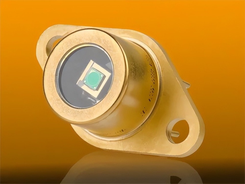

当然不是,且不说在没有前装量产的无人区,押注单一技术路线的风险,1550 nm 的探测器原材料铟镓砷(InGaAs),成本要显著高于 905 nm 的探测器,光这一条,就会让不少车企的采购部门关上大门。此外,受限于产业成熟度,图达通和其他激光雷达公司一样,目前都只能走混合固态的技术路线,这让激光雷达在机械冲击、高寒、高温、恶劣天气下等典型用车环境下的可靠性压力倍增。
