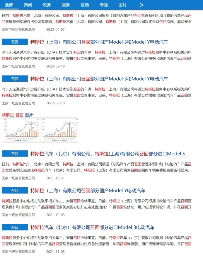

继12月底的后备箱线束问题和2月中旬的热泵问题后,4月7日,特斯拉中国发起了今年内的第三次召回事件。
4月7日,国家市场监督管理总局发布的信息显示,自2022年4月7日起,特斯拉召回生产日期在2019年1月11日至2022年1月25日期间的部分进口及国产Model 3电动汽车,共计127785辆(其中进口Model 3汽车34207辆,国产Model 3汽车93578辆)。
据称,本次召回范围内车辆,后电机逆变器功率半导体元件可能存在微小的制造差异,其中部分车辆使用一段时间后,元件制造差异可能会导致后逆变器发生故障,造成逆变器不能正常控制电流。此故障发生在车辆处于停车状态时,会导致车辆无法启动;发生在车辆行驶状态时,会导致车辆失去行驶动力,极端情况下可能增加车辆发生碰撞的风险,存在安全隐患。

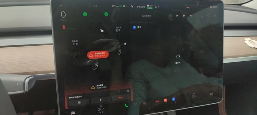

在该车主三天前(4月5日)发布的动态中,车主表示,其驾驶的Model 3(今年元旦提车)在高速快车道正常行驶时速在100公里以上,中控屏幕突然提示车辆无法驾驶,请立即停车,然后开始骤降速度,车主连一点反应时间都没有,即使深踩电门也毫无反应。
当时车内副驾坐着他姐姐和3个月的小孩,车辆还在隧道内,一旦停车发生追尾后果不堪设想。所幸车主用尽最后的速度强行变2道,出隧道停在应急车道上。
停车后车主马上联系特斯拉销售和一些工作人员,对方均表示没碰见过此类情况。然后车主联系了售后,售后依然告知无解决办法。
目前,该车已被送往特斯拉售后中心,特斯拉工作人员表示故障代码指向逆变器。目前该车主提出的诉求是退车赔钱,目前还在与特斯拉协商中。

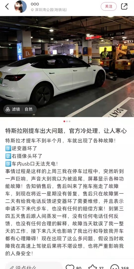

事实上,虽然相似事件并未爆发出类似此前刹车失灵那样的维权事件,车质网上也并无过多投诉案例,但是大事君搜索某红薯平台发现,从今年1月至今,关于逆变器故障情况已经发生了数十起。
有的车主只开了几千公里,有的仅提车不到半个月甚至几天,轻则静止状态下无法启动,重则像上述车主那样正常行驶过程中直接在马路上趴窝,万幸的是暂无相关伤亡案例出现。

在此次召回之前,特斯拉售后给到的答复都是保修更换逆变器,至于赔偿免谈。即使像上述车主那样申请退车,也要把折损算在其中,不接受原价退车。对于此次故障,上述车主直言“买特斯拉费命”“再也不开特斯拉了,也不会坐了”。

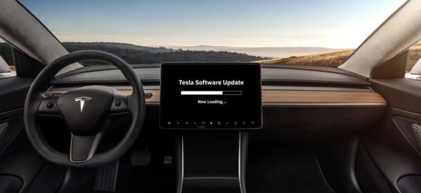

特斯拉称将通过OTA技术为召回范围内的车辆免费升级电机控制软件;对于无法OTA的车辆,将通过服务中心联系相关用户,为车辆升级电机控制软件,以对车辆的后电机逆变器进行紧密监控,并及时对出现相关故障的后逆变器免费更换。
在此前2月中旬的热泵问题召回中,特斯拉的解决办法也是OTA。

随着智能网联技术的成熟,OTA带给了车企解决故障更高效更节省成本的办法,逐渐成为车企召回的一种关键手段。据市场监管总局统计,2021年,有记录的OTA召回共有10起,涉及缺陷车辆292万辆。
只需要工程师线上简单操作一下,问题就能解决,甚至连一颗螺丝都不需要拧。但是正如特斯拉这一次的操作,OTA能否杜绝问题的发生仍然存疑。

国家市场监管总局官网显示,去年11月至今,特斯拉中国已经累计发起5次召回事件。
11月上旬,召回生产日期在2019年2月2日至2019年10月20日期间的部分进口Model 3汽车,共计91辆。原因是前副车架总成上的横向连杆固定螺栓可能未按标准扭矩紧固,可能导致前悬架横向连杆从副车架上脱出,会影响车辆操控和增加发生碰撞事故的风险。
12月上旬,召回生产日期在2021年2月4日至2021年10月30日期间的部分国产Model Y电动汽车,共计21599辆。由于供应商制造原因,前、后转向节强度可能存在不符合设计要求的情况。在车辆使用过程中转向节可能发生变形或断裂,极端受力情况下可能导致悬架连杆从转向节中脱出,增加发生碰撞事故的风险。
12月底更是一次性召回三个批次。
召回生产日期在2015年1月21日至2020年11月18日期间的部分进口Model S电动汽车,共计19697辆。原因是前备箱二级锁闩问题,可能导致前备箱盖在车辆行驶中突然打开,影响驾驶员视线,增加碰撞风险。
召回2018年10月4日至2019年11月20日期间的部分进口Model 共计35836辆以及生产日期在2019年10月14日至2020年12月27日期间的部分国产Model 3共计144208辆。原因是后备箱盖经过长期重复开关造成后备箱线束过度磨损,导致倒车影像无法正常工作,从而影响驾驶员倒车时的视野。
2月中旬,召回2020年12月28日至2022年1月15日期间生产的部分国产Model 3(12,003辆)和Model Y(14,044辆)电动汽车,共计26,047辆。原因是,部分车辆的热泵电子膨胀阀定位时会有微小移动,因旧版软件没有纠正功能,长期可能造成阀门部分开启,热泵压缩机停止工作,车内制热功能失效,从而无法达到国家相关法规规定的除霜效果,增加碰撞风险。
然后就是4月7日的第五次,五次召回事件涉及车辆合计375263辆次。2020年和2021年特斯拉在华销量累计也不过40万辆左右,这意味着特斯拉不到半年召回了近两年的销量。
