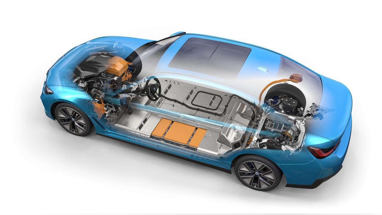

CLAR 是宝马「集群架构 Cluster Architecture」的缩写,从设计之初就能够实现纯电动车辆的布局。后排中央通道的凸起,则是为了兼容前置后驱的燃油构型。CLAR 是「为了燃油和纯电动综合研发的平台」。而备受指责的油改电产品,是指在只为燃油动力系统的车辆设计中,强行加入电池组和电机电控系统,生产出有底盘不平整、乘坐空间受侵占、动力电池容量低等等不足的车辆。
全新 BMW i3:进阶的电动化之路,不变的驾驶者之车全新 BMW i3 的电池组、电驱系统布局

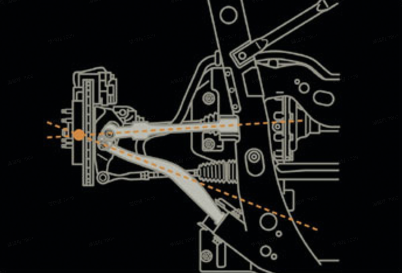

全新 BMW i3 采用了前双球节麦弗逊、后多连杆的悬架,保障 BMW 驾驶操控美名的家族化机械设计也得到保留:前转向节主销下点处于连续变化的虚拟转点设计(virtual steering pivot point),让车辆的前悬架处于根据转向角度的连续变化中,得益于机械设计特性,没有电子控制带来的延时迟滞,最大程度地为车轮提供理想的触地角度,在车身侧倾时提供最佳抓地力。
全新 BMW i3:进阶的电动化之路,不变的驾驶者之车虚拟转点设计:两根控制臂与转向节组成了多边形,保证悬架角度天然随着转向角度变化的机械特性

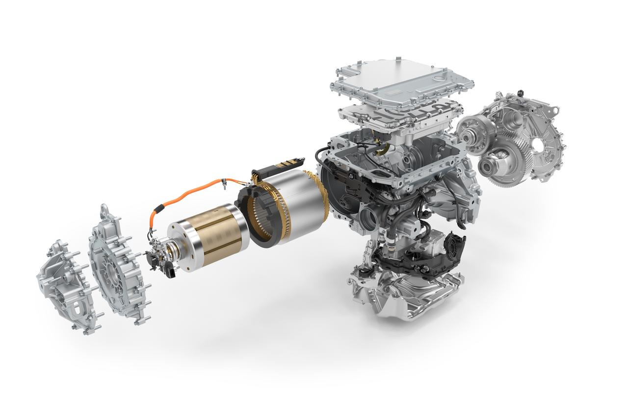

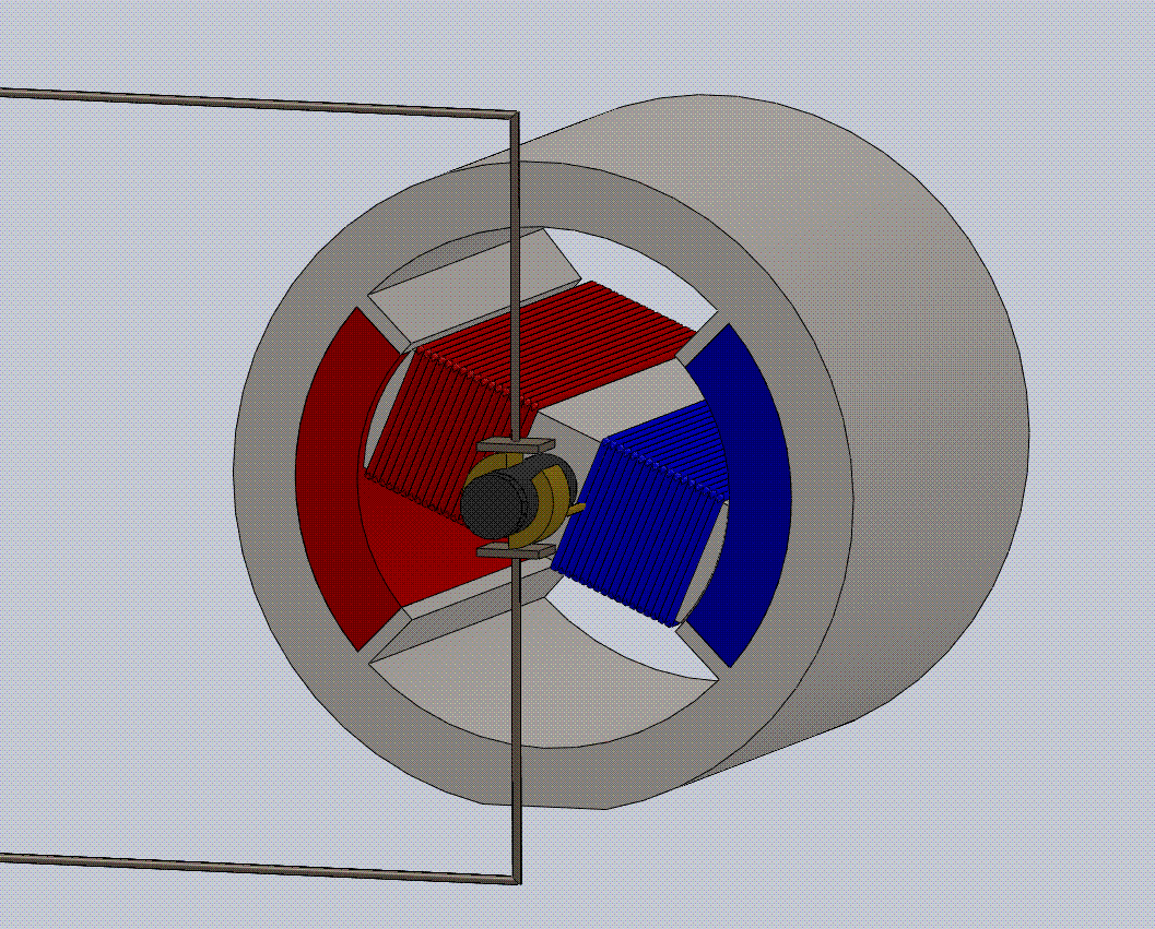

一般电动机由定子和转子组成,通过二者之间的磁场变化,推动转子旋转。为了提高效率、保证在高温环境下的性能,往往会在材料中添加稀土元素。出于对环境和供应链方面的考虑,宝马通过励磁设计避免使用永磁体,使得 BMW 第五代电驱电机完全不含稀土元素。
全新 BMW i3:进阶的电动化之路,不变的驾驶者之车采用定子永磁体、有刷设计的直流电机简要原理
相比于之前的技术,宝马第五代电驱功率密度提升了 30%,电机效率达到 93%,在 2.2 吨重、迎风面积更大的 iX3 上,百公里平均能耗最低为 15.1 kWh。相比于普通电机,全新 BMW i3 的励磁电机通过控制转子两端的电压改变磁场,调节电机的转速。尽管励磁电机相比于永磁电机,它的结构更复杂、成本更高,但励磁电机的可靠性更好、磁性衰退弱、经久耐用,且在车辆的全速域段内均可输出峰值扭矩,动力响应及时均衡,随踩随有,工作噪声也比普通电机更低。
全新 BMW i3:进阶的电动化之路,不变的驾驶者之车宝马第五代电驱技术的集成驱动单元

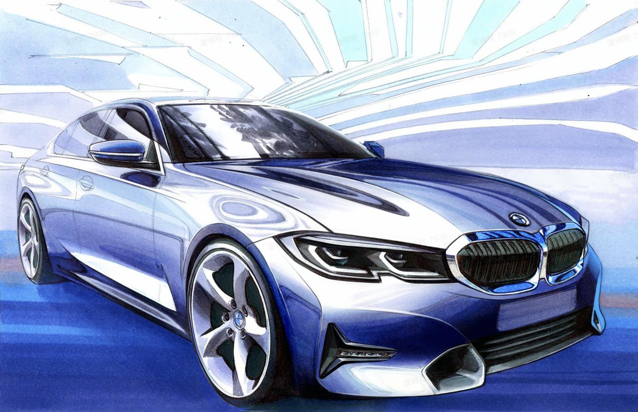

「3」是宝马产品线中颇具先锋意味的门类:上世纪 60 年代带领宝马走出财务泥潭的 3 系前身 BMW 2002,2011 年诞生了纯电动、碳纤维车身、对开门的 i3——经典的设计元素也屡次在 3 系车型的身上领衔出新。
全新 BMW i3:进阶的电动化之路,不变的驾驶者之车BMW 3 系的设计手稿全新 BMW i3:进阶的电动化之路,不变的驾驶者之车宝马 3 系的前身:BMW 2002 Automatic,为宝马运动品牌价值的推广立下汗马功劳
在设计博客里,BMW 枚举出了 13 个汽车前脸设计的里程碑,而 3 系在其中占有四席:E36(1990)、F30 (2011)、i3 (2013)、G20/G21/G28(2018)。

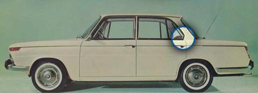

1961 年,BMW 1500 为汽车工业设计贡献了「可能是宝马最伟大」的手法——霍夫迈斯特弯角 Hofmeister-Knick。
全新 BMW i3:进阶的电动化之路,不变的驾驶者之车出于对当时生产水平的妥协,BMW 1500 C 柱位置的「弯角」今天看来并不惹眼
霍夫迈斯特弯角最早是 BMW 后驱车辆 C 柱后侧小窗的「切口」,它从后往前向车头的方向倾斜,体现强调了车辆向前冲刺时的推背力量。经过数十年的发展历程,双肾栅格和霍夫迈斯特弯角成为 BMW 从其他豪华品牌中脱颖而出的家族设计特性之一,如今在全新 BMW i3 身上继往开来。

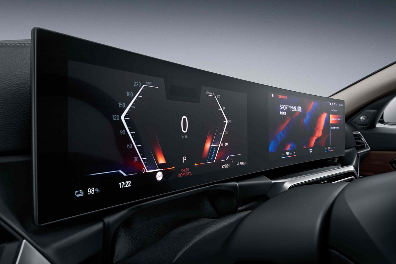

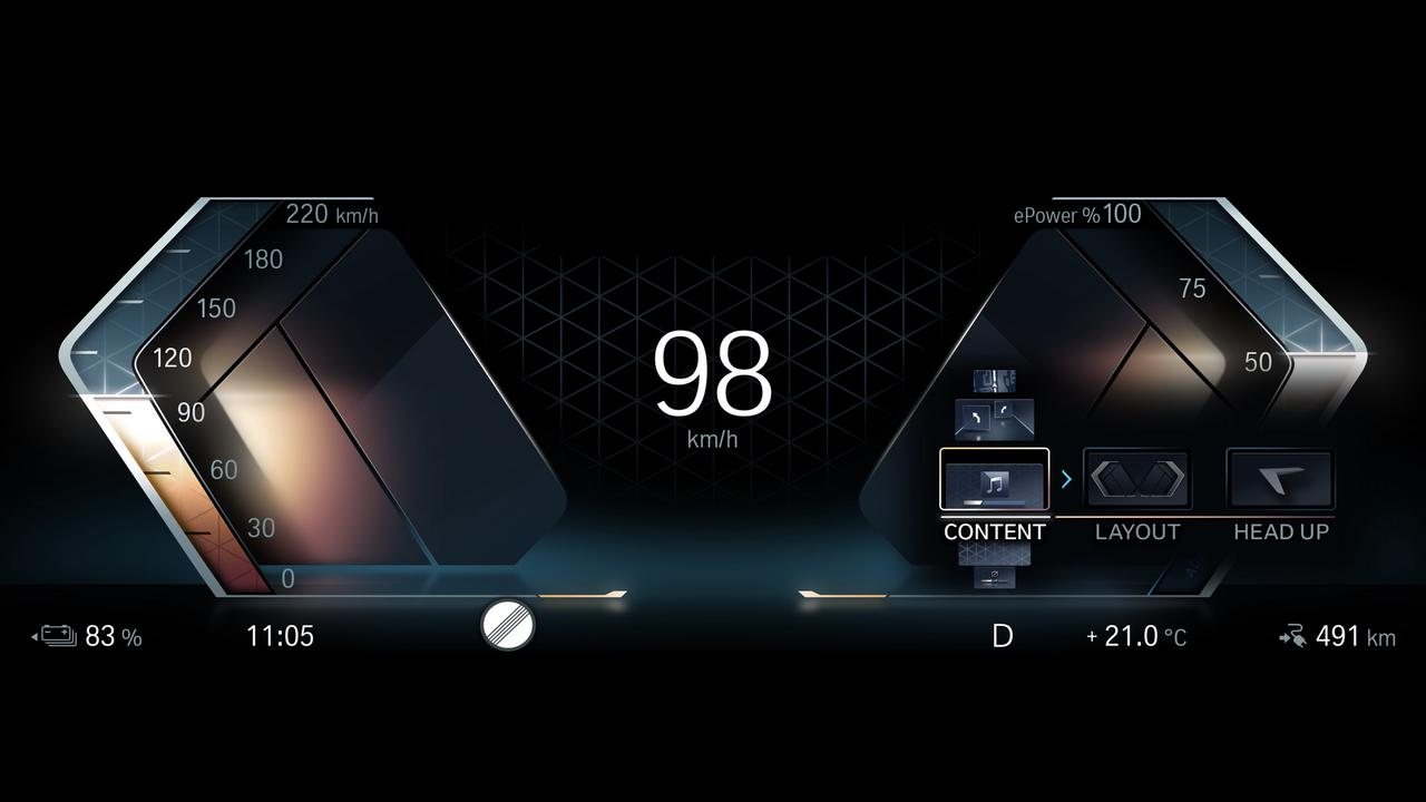

全新 BMW i3 集成了 14.9 英寸的触控显示屏和 12.3 英寸的数字仪表,二者环绕驾驶员布置,单位分辨率达到 200 ppi(每平方英寸的像素密度)。
全新 BMW i3:进阶的电动化之路,不变的驾驶者之车全新 iDrive 操作系统 8.0 数字仪表的典型布局全新 BMW i3:进阶的电动化之路,不变的驾驶者之车全新 BMW i3:进阶的电动化之路,不变的驾驶者之车
全新 iDrive 操作系统 8.0 为驾驶员带来了全新 BMW 智能个人助理,可实现多样化、个性化的人车互动模式,还集成了丰富的数字化应用。支持 RSU 远程升级(OTA),20 分钟即可完成远程软件升级,让车辆时刻保持安全、可靠、平稳运行。
