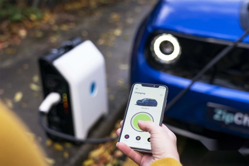

对用户来说,使用起来也非常方便。只要在手机上下载了ZipCharge的专用App,你可以直接查看充电宝的充电状态,当需要取用时只要靠近GoHub,电柜的门会自动开启把充好电的充电宝直接送出来,充电宝一天24小时都可以租用。

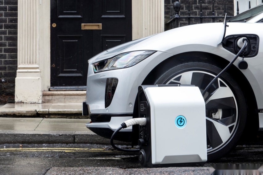

GoHub使用的大号充电宝也是由ZipCharge自行研发,名为ZipChargeGo,它在去年11月的COP26气候峰会上进行过首次亮相。
ZipChargeGo的尺寸类似中号行李厢,结构设计得非常紧凑。由于它本来是作为个人备用电源出售的,因此设计了3种电量版本,分别为4kWh、6kWh以及8kWh。
电动车都用上充电宝了,我们离充电焦虑又远了一步?

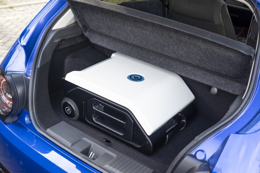

Go放进本田e后备厢所占空间展示

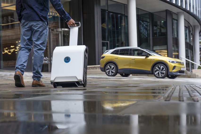

重量方面,最轻的4kWh版本大概约22.7公斤,并且设计了方便移动的伸缩拉手和滑轮。这样一来,即便是没什么力气的女用户也能用一只手轻松把充电宝拉到自己的座驾旁或者任何需要的地方。如果想把它收纳装车,Go不会占据特别多的后备厢空间。
这个大号充电宝支持7.2kW的充电功率,4kWh版本可以在30多分钟的时间补能19至32公里的续航电量,具体取决于电动车本身的充电效率;而最大号的8kWh版,充电用时大概需要1小时,可补能40至64公里的续航电量。

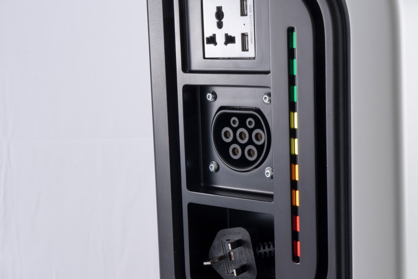

除了给电动车充电,Go也可以用作家庭应急电源或便携式电源库,它上面设置了两个USB插口以及一个三项电源接口,可以用来给手机、电脑、电动自行车、电动滑板车等各种小电器充电。
给充电宝补能方面,除了我们之前提到的GoHub充电设施,也可以利用任何普通的家用插座来补能。
