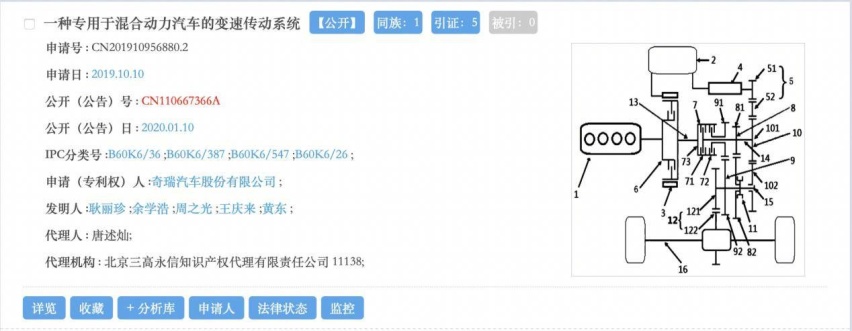

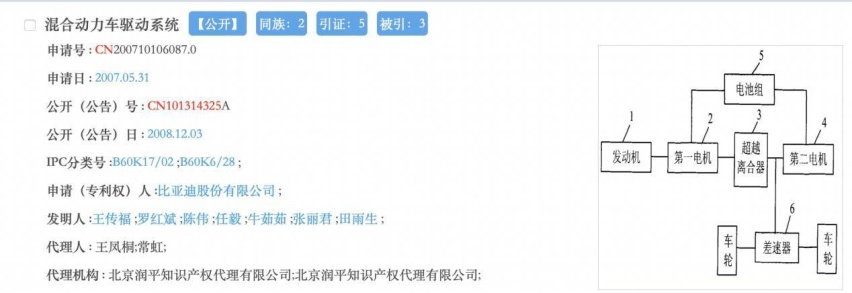

由于官方给到的资料比较少,我们找到了奇瑞汽车申请的一份专利,以这份专利和官方已经发布的图为依据,详细讲讲。
图注:奇瑞的混动DHT专利图
图注:比亚迪的超级混动DMi专利图

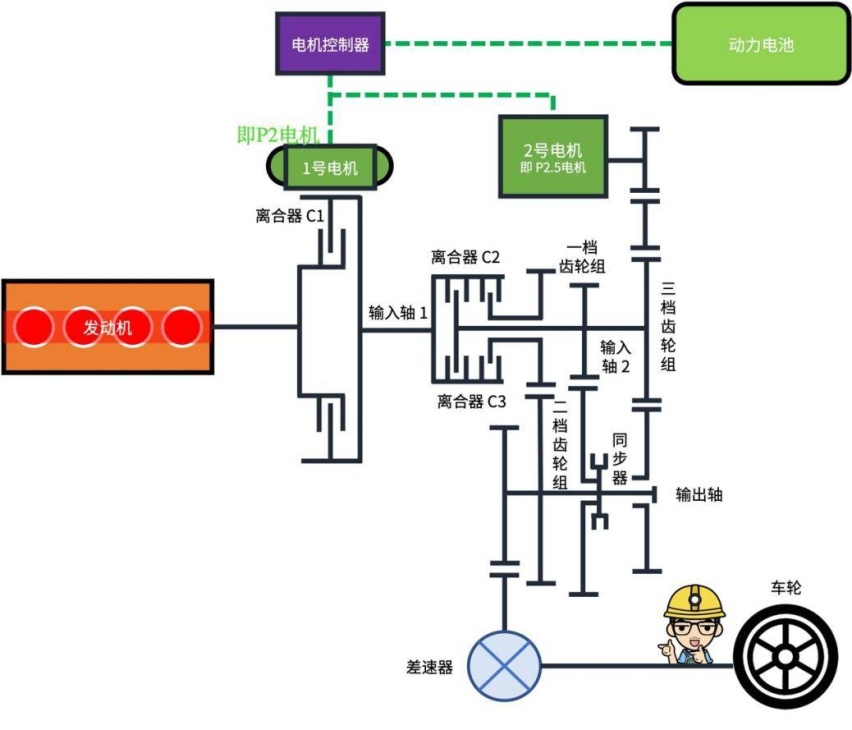

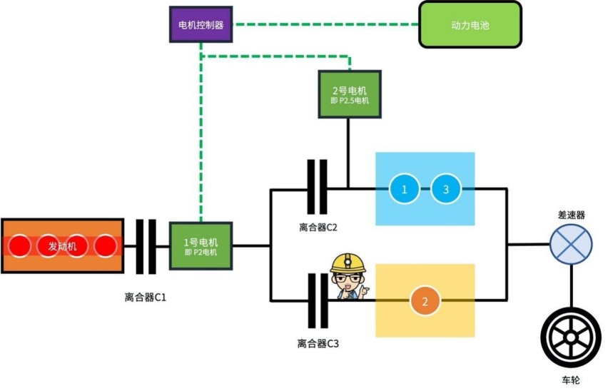

从专利描述清晰地明确了:两个电机的位置,三个「挡位」的「变速齿轮」位置以及3组「离合器」控制的逻辑:
1. 「离合器C1」控制「发动机」是否介入整个动力系统;
2. 「离合器C2」可控制动力是否通过1和3挡的「变速齿轮」;
3. 「离合器C3」则主要控制动力是否通过2挡的「变速齿轮」。
再对比比亚迪DMi的结构,你会发现,最大的不同就是无论是发动机还是电机都要通过三组离合器和三挡变速箱的搭配才能输出动力来驱动车轮。
首先,纯电工况 ,它就有三种模式。两个电机P2、P2.5分别驱动的电驱模式,以及两个电机同时驱动的电驱模式。埃,这就是理工男的思维,我不怕你复杂,就怕你过于简单。
「P2电机纯电驱动模式」:在动力要求较低的低速巡航时,仅需要依靠「P2电机」(图中的「1号电机」)进行驱动,这时,「离合器C1」解耦,「发动机」不参与工作。此外,可以通过「离合器C2」和「离合器C3」的耦合控制,进行1、2、3挡的切换,以配合相应的动力需求;
「P2.5电机纯电驱动模式」:当动力需求增大时,由功率稍大的「P2.5电机」(图中的「2号电机」)通过第二条「输入轴」输出动力,此时仍可进行1、3挡的变速;
「双电机纯电驱动模式」:当动力需求进一步增大时,两个「电机」并联工作,而通过两组「离合器」的搭配,实现1挡、3挡、1+2挡和2+3挡的4种组合。
并联模式:有2种并联驱动模式
「单电机并联驱动模式」:「离合器C1」耦合,「P2电机」与「发动机」在第一根「输出轴」便共同做功。此时,「离合器C2」和「离合器C3」进行1、2、3挡的变速调节;
「双电机并联驱动模式」:当需要急加速时,爬坡,变道超车时,动力需求达到最高,此时所有能输出动力的组件全部输出功率,并通过3个「离合器」调整速比,可实现1挡、3挡、1+2挡和2+3挡的功率传输组合,将动力性能全部发挥。

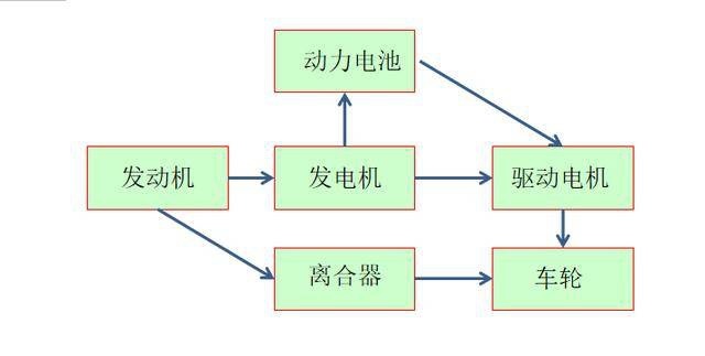

串联模式:2挡可调驱动
与其他DHT的串联模式逻辑相同,「发动机」带动一个「电机」(P2电机)进行发电,而另一个「电机」(P2.5电机)驱动汽车。
发动机直驱模式:3挡可调驱动
发动机直驱模式与其他的DHT逻辑略有不同,该工况下的逻辑就与传统燃油车相同,只是一般燃油车用的是6速或7速的「双离合变速器」,而奇瑞这个DHT就只有3个挡位了,燃油经济性大大下降。所以,「奇瑞鲲鹏DHT混动系统」的发动机直驱模式作为故障备用模式,主要用于「电驱系统」出现故障的情况,比如「电池」严重亏电,或是「电机」故障导致的无法电驱的情况。应该不会经常被用到。

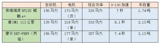

这台匹配的混动专用发动机,代号SQRE4T15C其实是最早搭载于艾瑞泽5,最早代号为SQRE4T15B。是国五的,到了2018年,对排气系统冷却系统进行了重新设计。降低了碳排放,达到了国六的标准,后缀代号从b升级为c,但它依旧是传统的铸铁缸体,自重很重,而且没有高压直喷系统。还是采用的标准的歧管喷射。

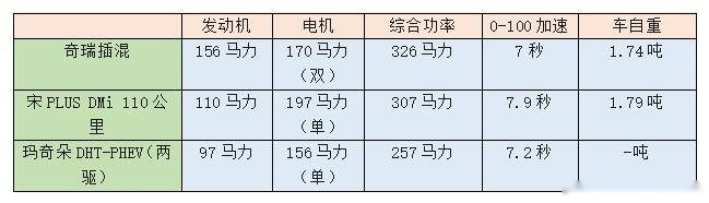

最大功率为156马力,峰值扭矩230牛·米。作为对比,摩卡DHT-PHEV发动机是156马力,峰值扭矩235NM。比亚迪唐DM-i 112公里续航的发动机139马力,峰值扭矩231NM。奇瑞双电机总功率170马力,摩卡DHT-PHEV(两驱)电机功率177马力,唐DM-i 112公里续航版电机218马力,最后,奇瑞插混总功率只有326马力,摩卡DHT-PHEV(两驱)总功率333马力;比亚迪唐DM-i 112公里续航版还是最大,是357马力;最终,0-100加速时间奇瑞瑞虎8PLUS鲲鹏e+ 7秒(车身自重1.74吨),摩卡DHT-PHEV(两驱)7.4秒(车身自重2.13吨),比亚迪唐DM-i 112公里续航版8.1秒(车身自重2.13吨)。
如果你觉得摩卡和唐车身都是4.8米多长,和瑞虎8PLUS不是一个级别,可以再看看宋PLUS DMi和玛奇朵DHT_PHEV。
从性能方面,奇瑞插混也算水平一般吧。当然奇瑞官方宣称0-100加速也有不足5S的。或许是其他车型可以做到,比如车身重量更轻的艾瑞泽系列吧。

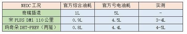

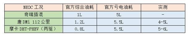

五.油耗。都用官方的NEDC来比较。
比亚迪唐DM-i 112公里续航版综合油耗1.2L,亏电油耗5.5L,瑞虎8PLUS鲲鹏e+ 综合油耗1L,亏电油耗5L;摩卡DHT-PHEV(两驱)综合油耗0.8L,亏电油耗5.5L.但是,实测唐DM-i在30-50时速工况的油耗是比摩卡DHT-PHEV(两驱)要低的,只有不到3L。奇瑞8PLUS鲲鹏e+ 的油耗还有待实测验证。和宋PLUS DMI比,就更没有优势了。

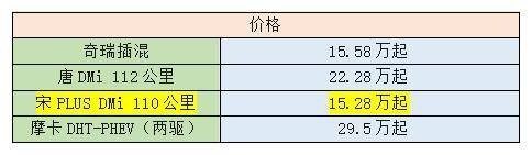

最后总结一下,这么复杂的结构,这么费料费工,奇瑞插混主打的用户价值是什么?续航、性能、油耗经济、平顺、舒适等等,好像都不是。最后好像只有落到一个性价比上。相比唐DM-i和摩卡DHT-PHEV,奇瑞瑞虎8PLUS鲲鹏e+ 是定价最低的。15.58万起。而宋PLUS DMI 15.28万起,唐DM-i22.28万起,摩卡DHT-PHEV 29.5万起。
看上去比唐和摩卡都要贵,和宋PLUS DMI差不多,但是,一比较配置,你又傻眼了。相比瑞虎8PLUS燃油版,减少了前排座椅的加热,车内的氛围灯,全景天窗,电动后备箱,行车记录仪、前排侧气帘,前后排的头部气囊,车道偏离预警,疲劳驾驶提醒,主动刹车等。只有标准的倒车影像,没有360度全景,全速域的自适应巡航也降为定速巡航。
